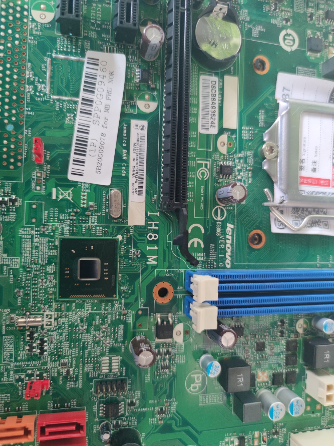

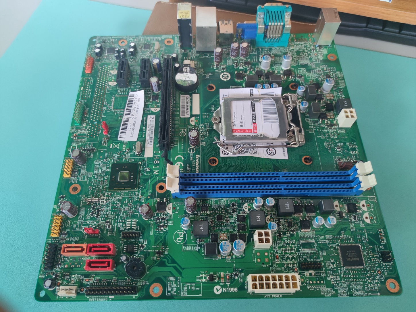

最新的官方bios,windows下更新就可以,这个是没有PCI插槽,只有VGA接口的。

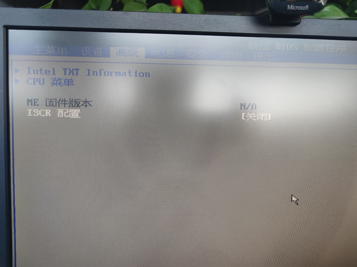

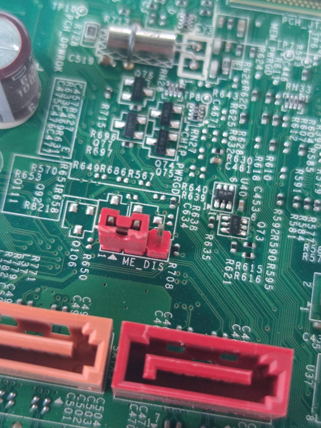

另外联想这块主板上有跳线,在sata插座旁边,把跳线帽从12拔下,插到23,就可以关闭me。关闭后进bios查看me固件版本就变成了N/A
