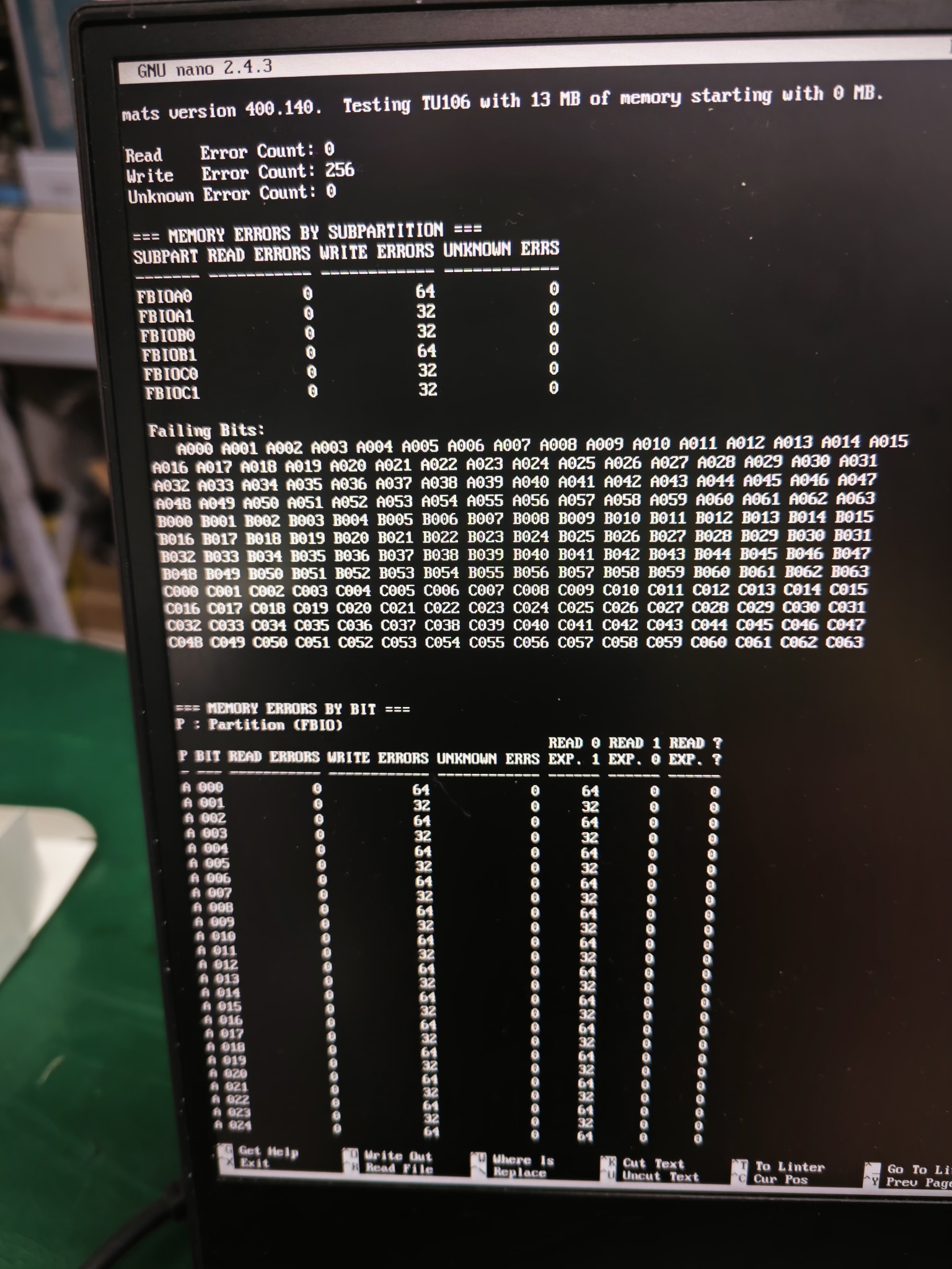

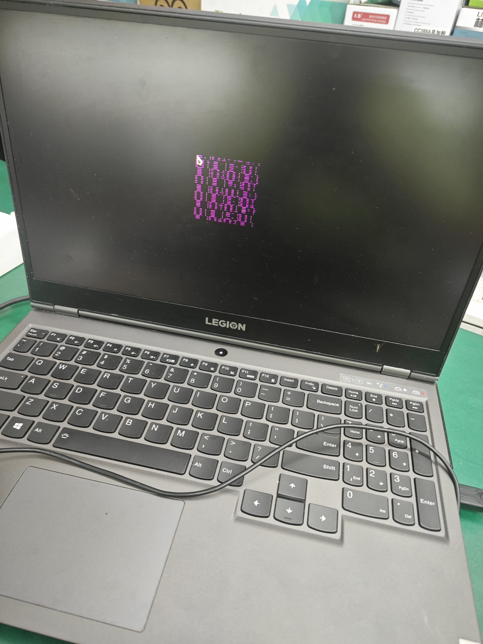

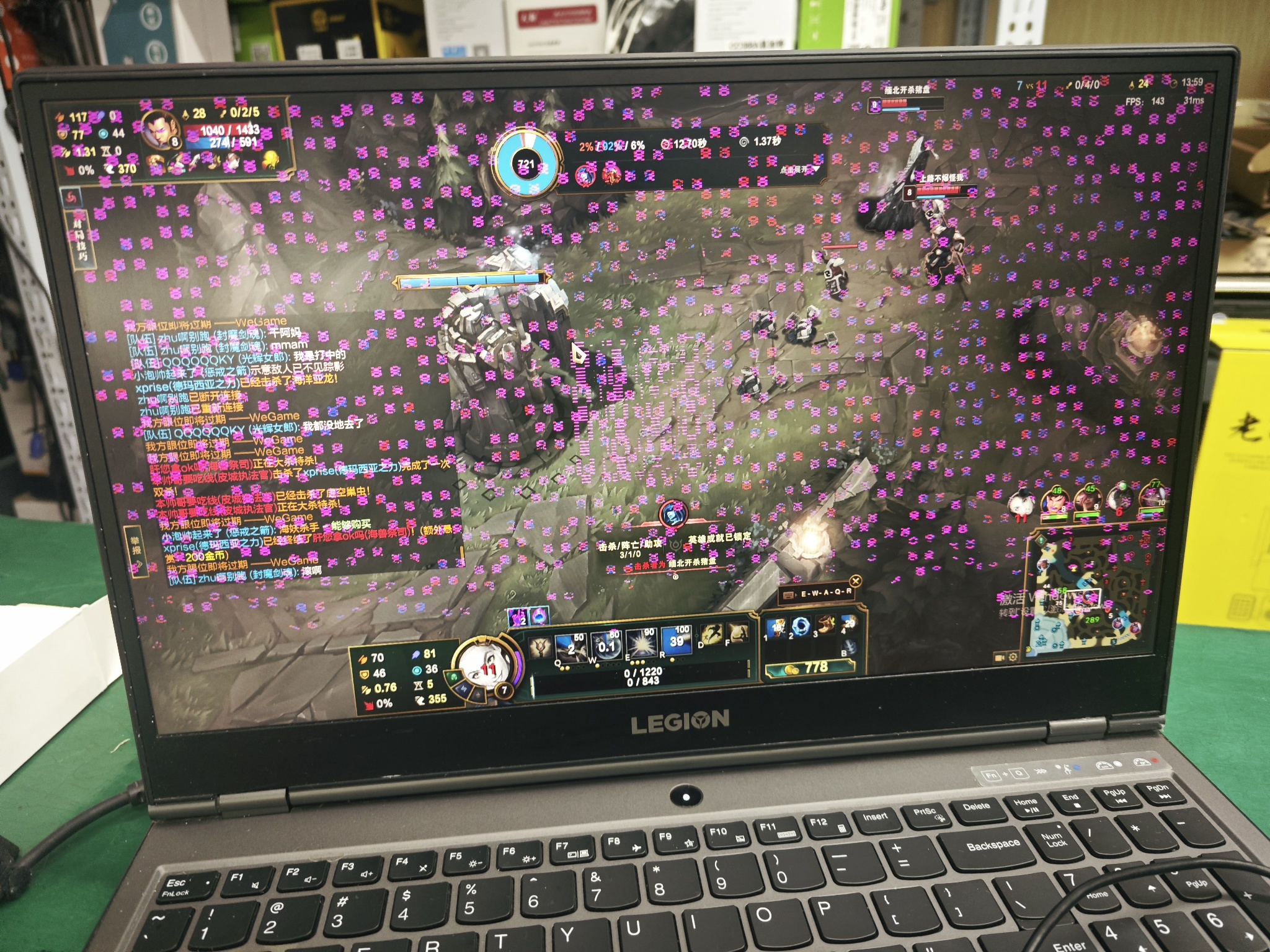

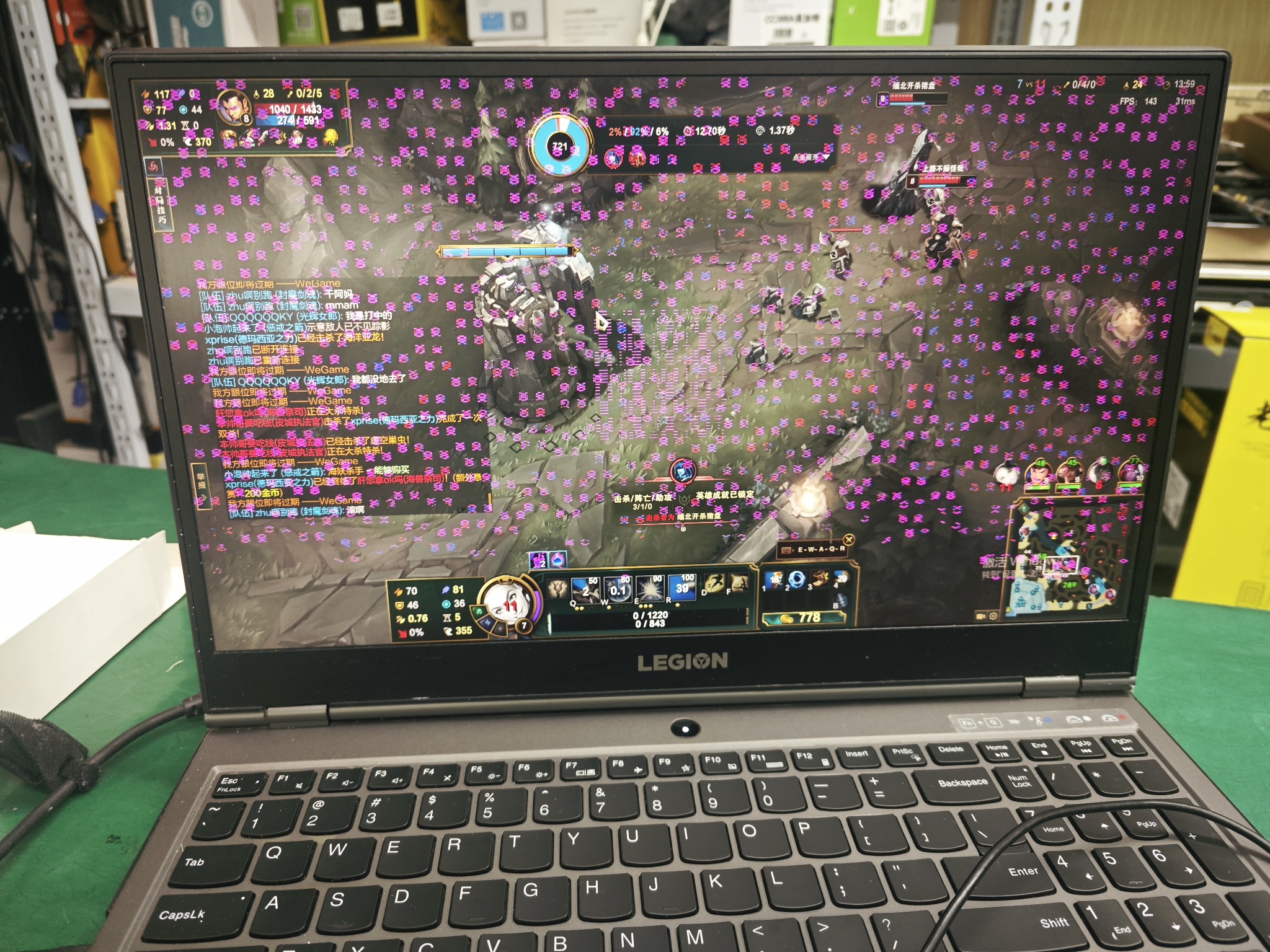

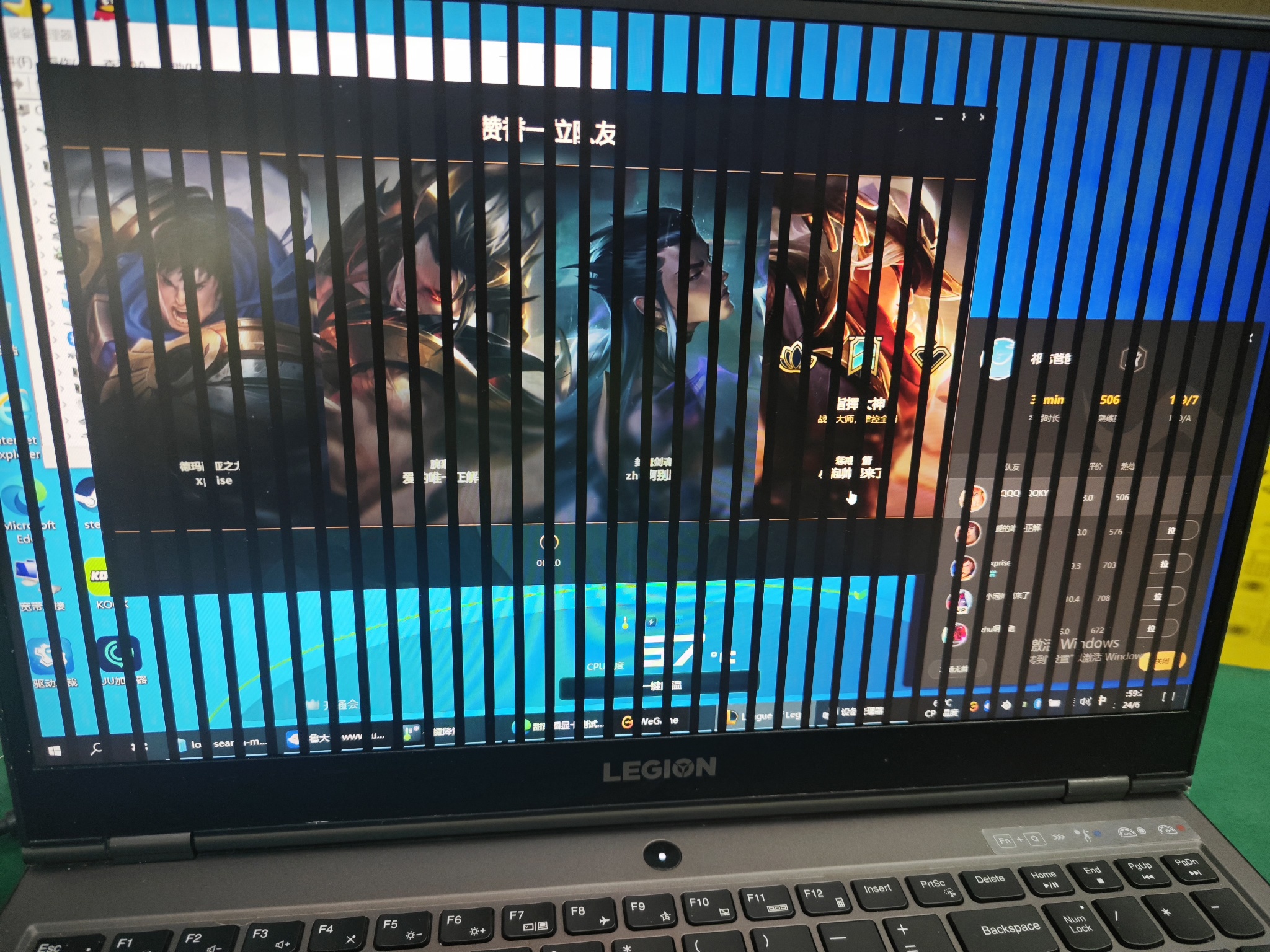

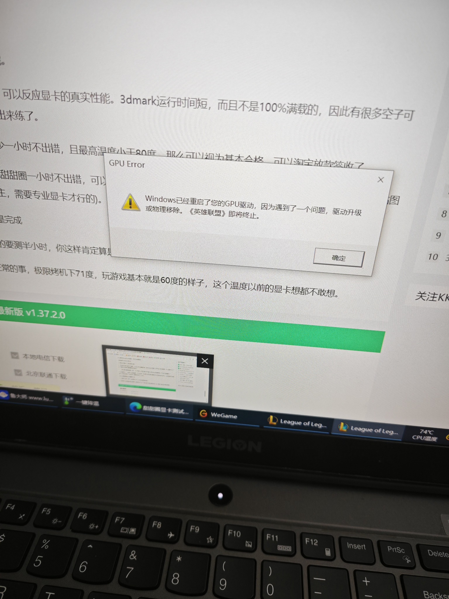

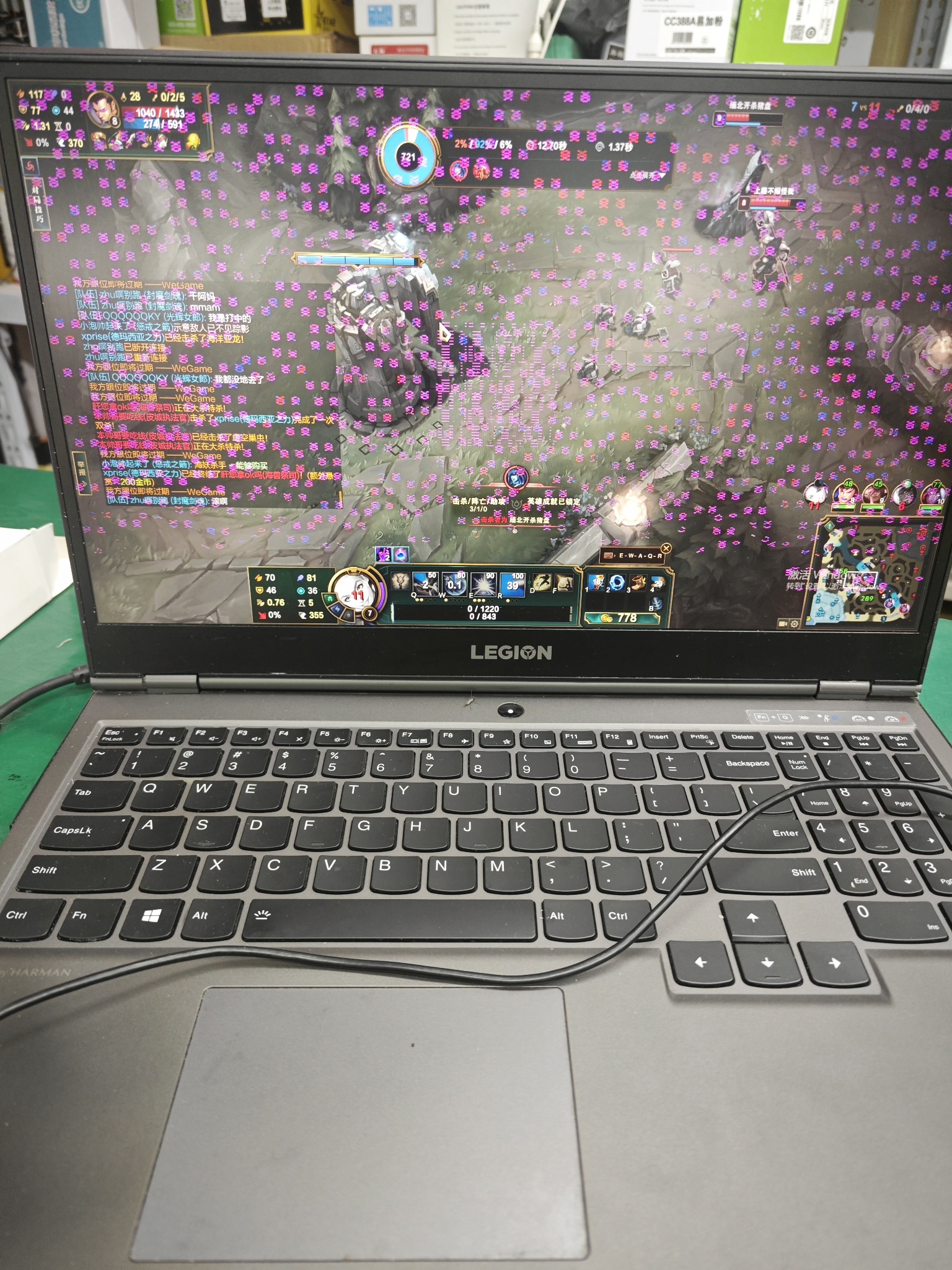

单独测试显卡没问题,运行一会就花屏,小花图案小花,满屏都是,最后这个图是我用mats测试的结果,帮忙看看是哪个问题。难道是核心吗。还是显存有四个都坏了吗?

重植下GPU试试
作者: 卖电脑的小快乐    时间: 2024-6-3 10:35
这种花跑平常的测试没用,得上压力才能知道是啥坏

我这一个拯救者y7000p2020h,也是报错,我把核心和显存都重制了

y7000   y9000  重植显卡显存 r7000  r9000重植cpu都是通病。还有键盘不能用u口不能用
作者: 飞越维修技术员    时间: 2024-6-5 09:05
通病的显卡,碰到几台了。没搞好。加焊显卡用一断时间,又这样。

作者: 740223777    时间: 2024-6-11 17:26
GPU问题 ! 有黑胶   显存也打黑胶
取下GPU。 估计显存也得重新做!
显存距离近!
