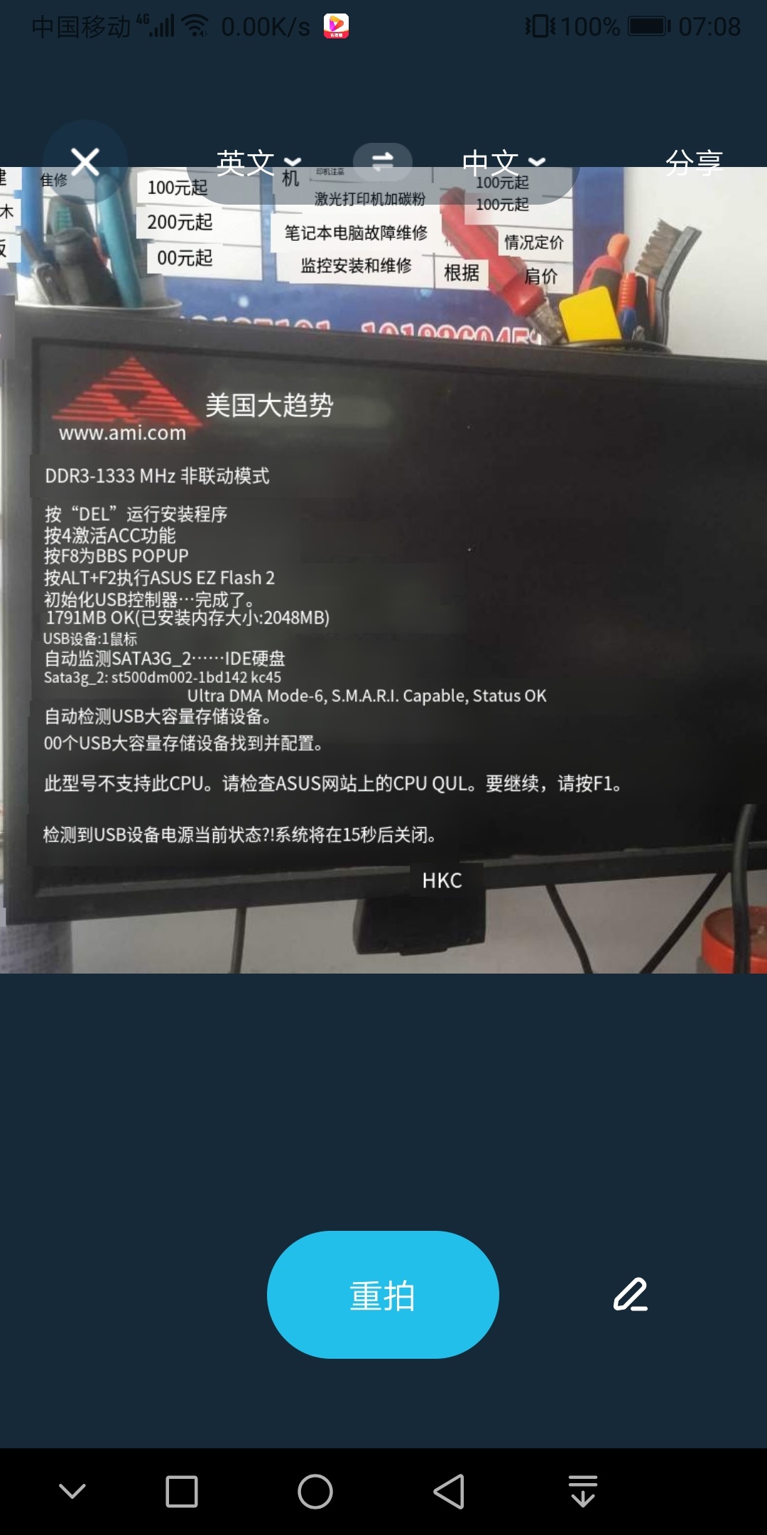

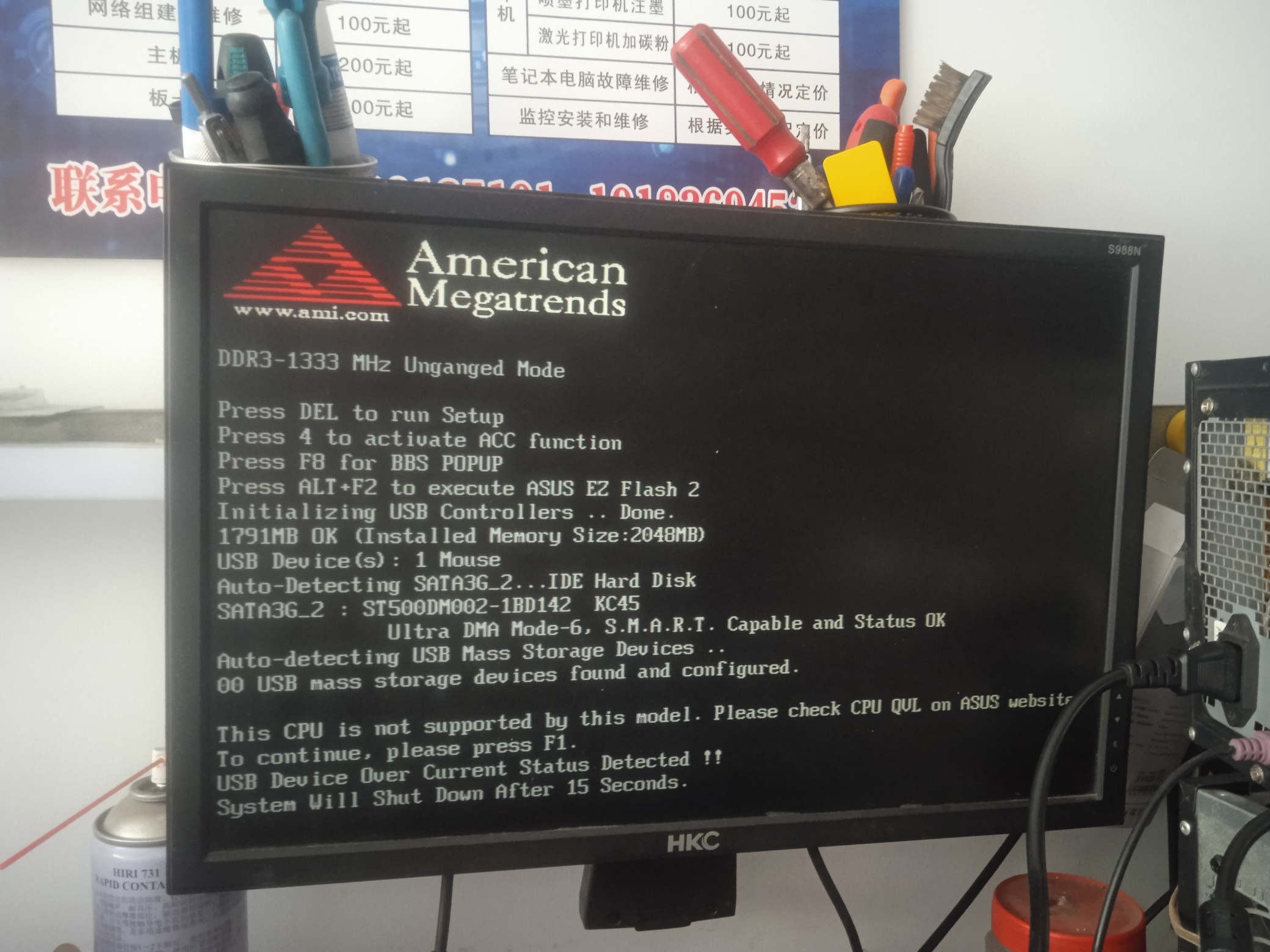

今天一个客户的电脑开机显示这个画面,然后就关机。请各位高手师傅帮我看看这是什么故障,然后怎样维修。谢谢!非常感谢!
作者: JasonW    时间: 2024-6-1 16:12
USB过流   15秒关机
作者: 握瑾怀瑜    时间: 2024-6-1 16:27
它说CPU不匹配。系统将在15秒后关机
作者: VXzTlVlc    时间: 2024-6-1 16:31
换主板
作者: 凌越維修    时间: 2024-6-1 17:15
ASUS AM3的主板,
472排阻(橋旁)

捡钱活,USB供电检测过流保护。

图片上的英文说明CPU与主板不匹配

CPU  和 USB  报错,有的主板不支持比较新的CPU,虽然接口一样,可以去官网下载最新的BIOS刷上就可以了。或者CPU的功率超过主板的设计标准,过载保护了。USB接口如果只接鼠标接盘,那就是USB检测电路误保护了。
