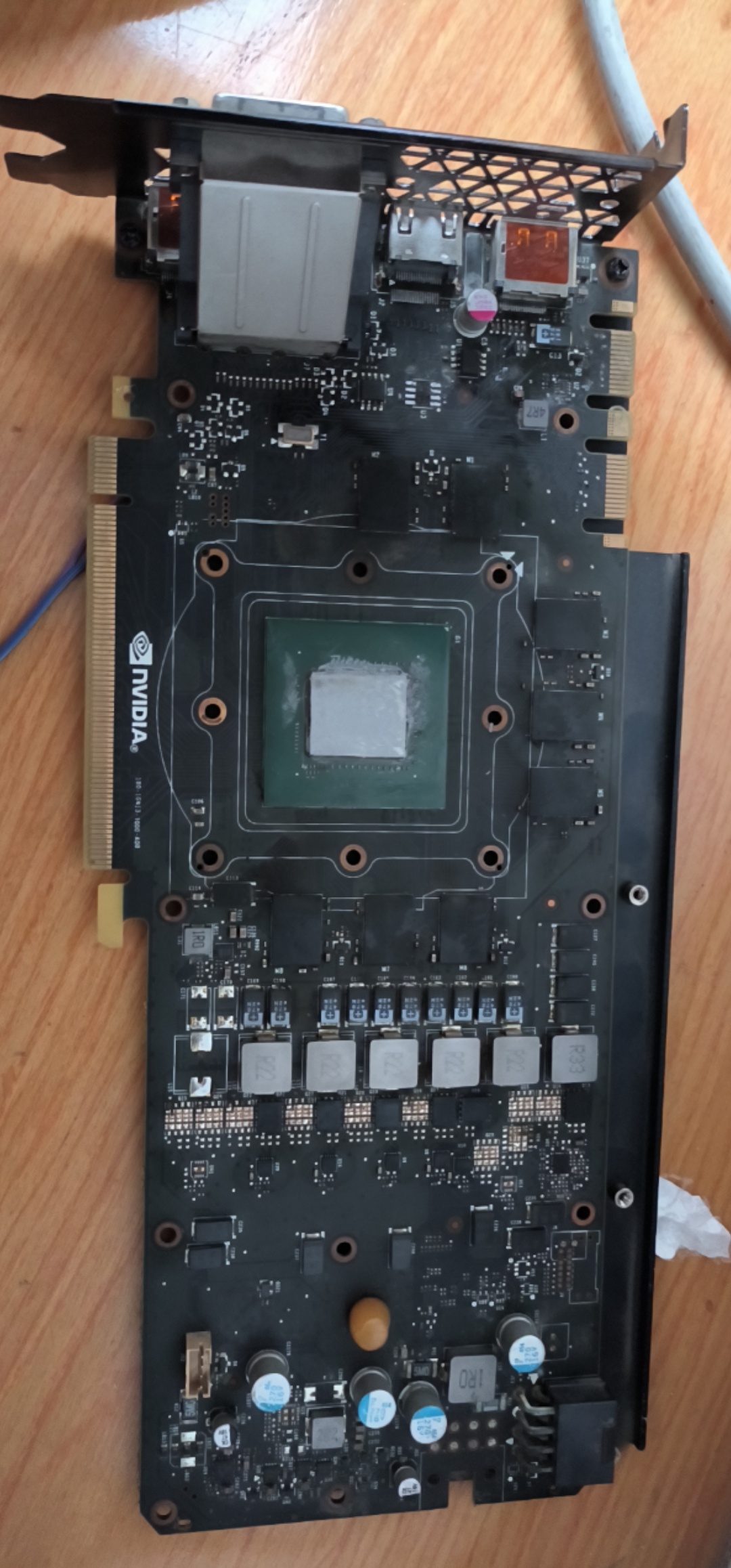

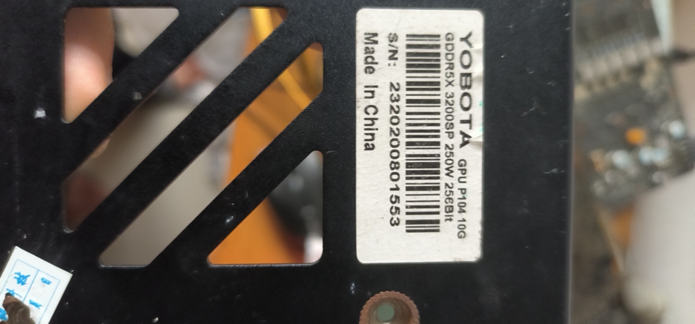

标题: 求助求助,磐镭1080显卡bios,有谁有这个bios文件
有的重赏,或者谁有对应能点亮的bios文件和芯片

作者: u1529654    时间: 2024-6-3 08:17
我只有这两个是PL的原BIOS,其他的也有,不行了再说

推荐用什么BIOS芯片?
作者: u1529654    时间: 2024-6-3 18:45
u1549288 发表于 2024-6-3 16:34
推荐用什么BIOS芯片?
不理解你说的,你是想问用什么型号的BIOS芯片?      这个是芯片型号 “SMD IC,EPROM,IS25WQ040-JNLE,1.65-1.95V,4Mbit,SERIAL FLASH,SOIC-8,ISSI”
如果是想问要刷哪个BIOS的,那要根据你板子的芯片型号及显存型号去刷,前面我发有个图,你对应去刷就可以了。

那个BIOS芯片坏了,我用xtw5不支持这个芯片,就是说我能不能换一个别的芯片刷BIOS可以吗
作者: u1529654    时间: 2024-6-3 20:27
可以的,用4M以上的BIOS芯片就行了

我好像芯片没用对,这个显卡的BIOS是1.8v的供电能推荐用哪个芯片吗?我买在试试
作者: u1529654    时间: 2024-6-11 10:31

感谢大哥,感谢大哥,今天终于搞好了,感谢大哥提供的文件,和细心的教导,非常感谢
