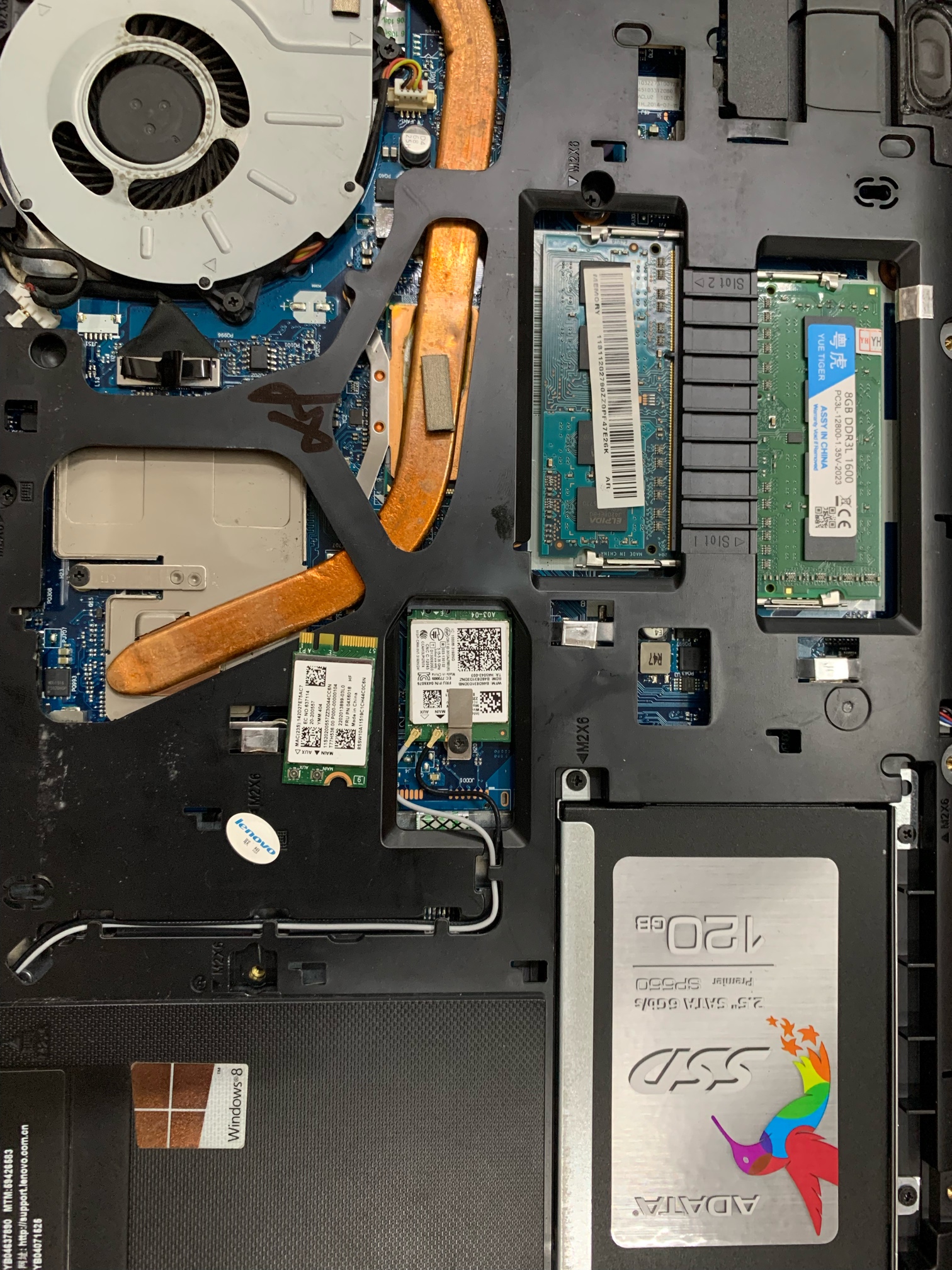

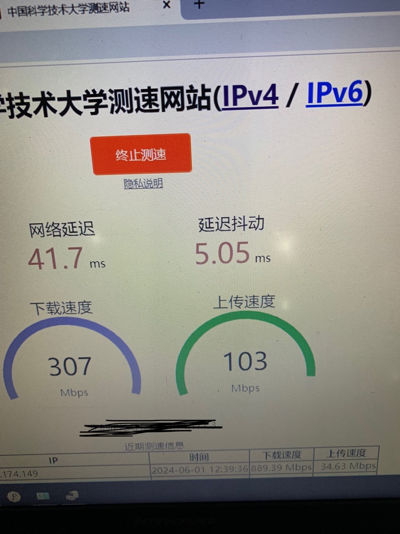

一台十年前的联想的g50-70笔记本,出厂自带的只有2.4g网络无线WiFi网卡,最近把家里的路由器升级了一下,发现2.4g网卡根本不够用了,于是在某多上面花了6块,多买了一个5g双频的英特尔3160无线网卡。
以前也帮朋友换过同一型号的王卡,所以这家店想都没想直接下单了,结果还有一套三元的券,总共花下来才6块多yyds
换这个网卡基本上是有手就能操作的。拆开底座盖板,把旧网卡拆下来,新网卡装上,打好螺丝插上天线。然后开机,但是新的网卡没有驱动可以直接用。

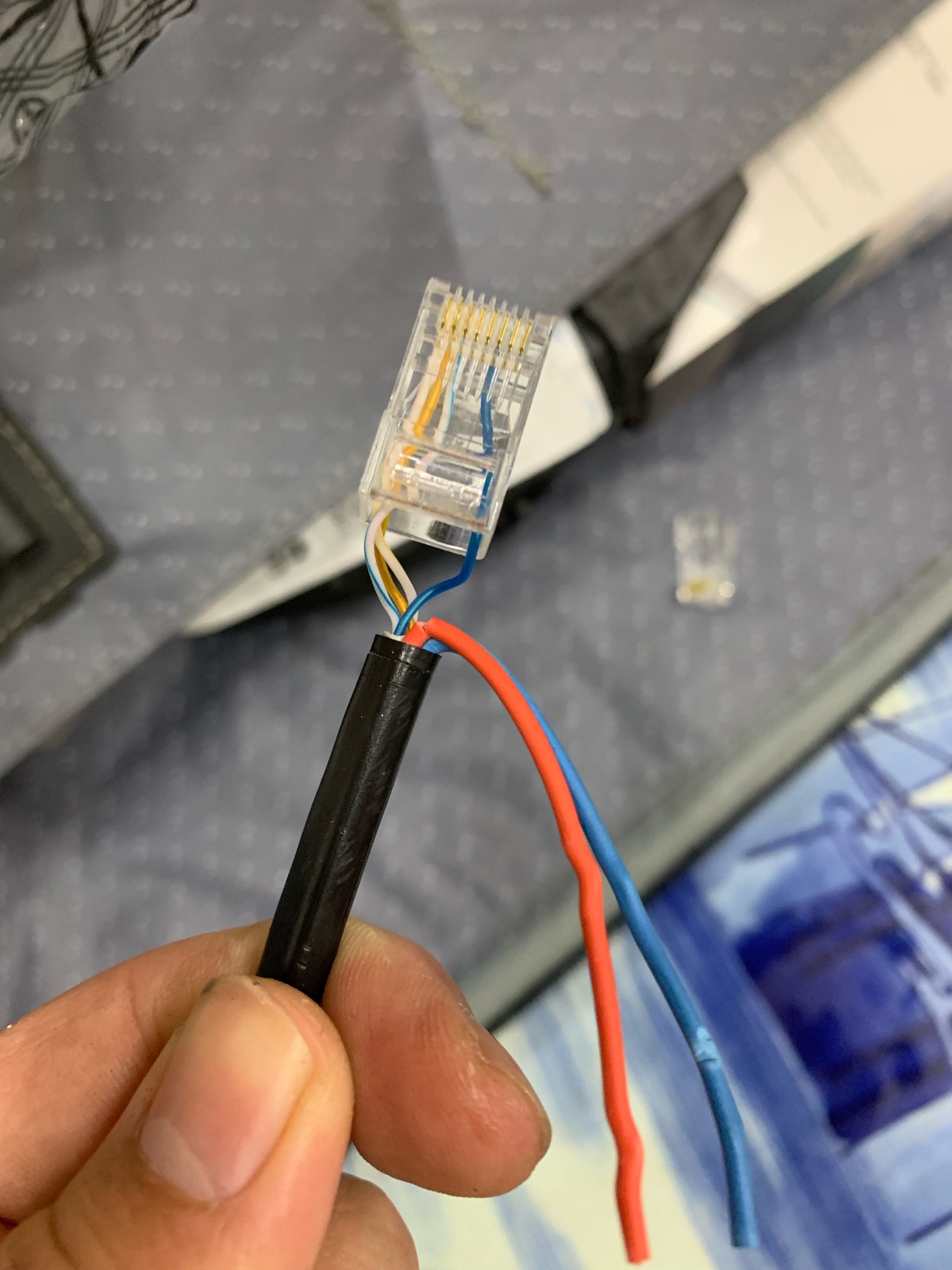

问题是手上并没有网线,还要去找一根网线。突然想到之前后面院子里有个人家家里装监控的工程线就一直扔在那里,也没有人拿走,于是就捡了一些过来。
剥好线,打好水晶头,测通断一切正常。

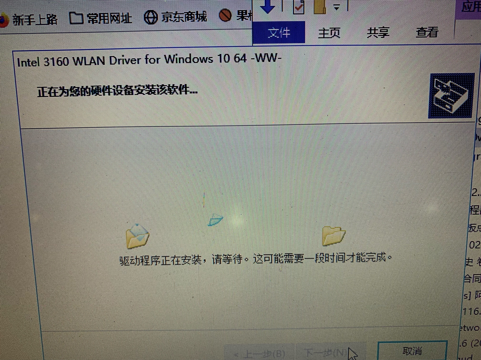

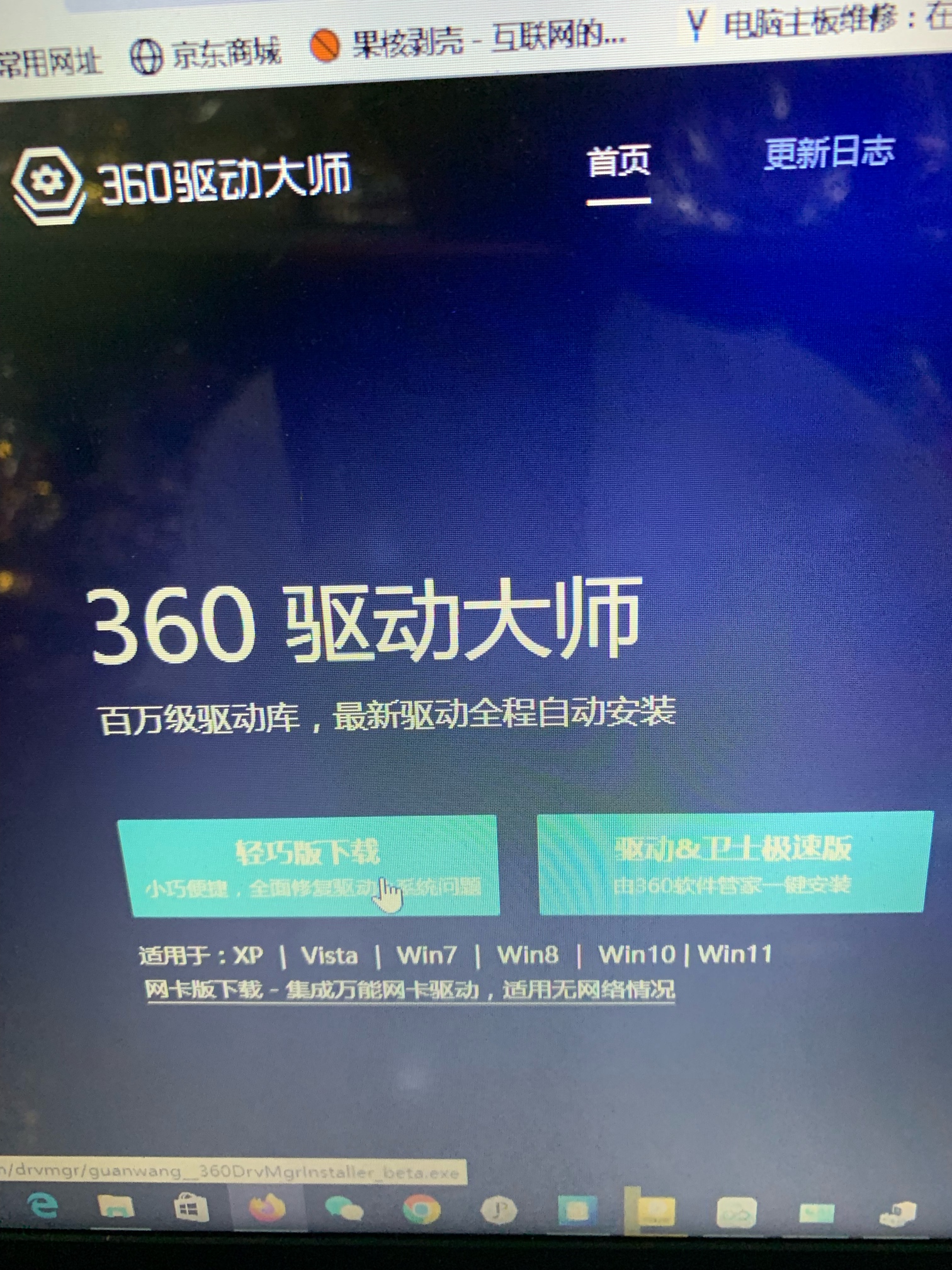

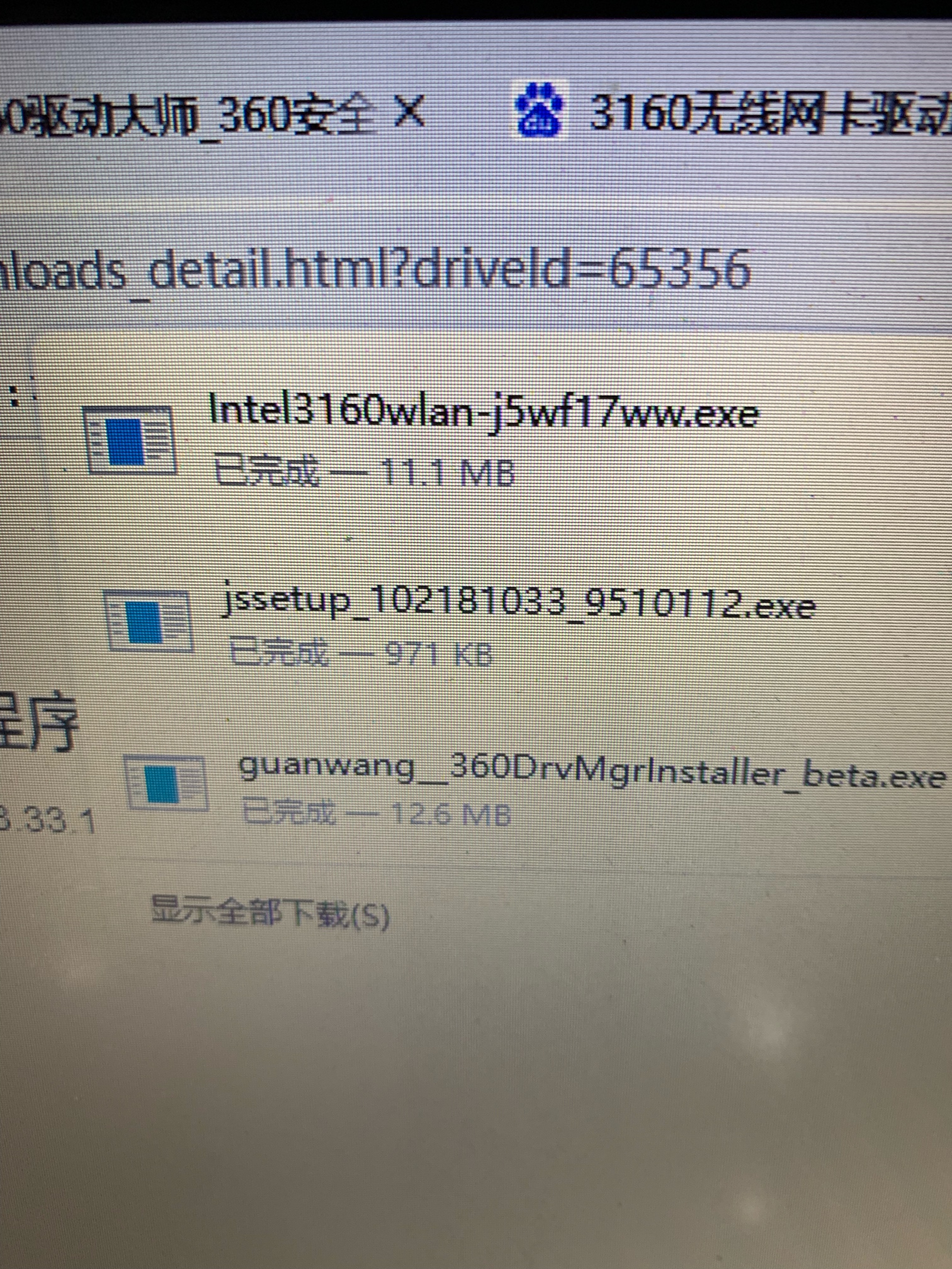

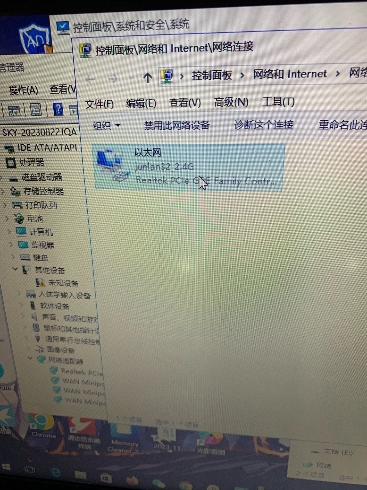

这个时候我就想着既然这么简单,那就一直不用脑子懒人做到底,直接去下个360驱动大师,让它自动安装驱动得了。结果下了两个版本的驱动大师,程序依旧是安装不上,这就尴尬了。没办法,自己去联想的官网上面找了对应的驱动,下载下来安装上了。

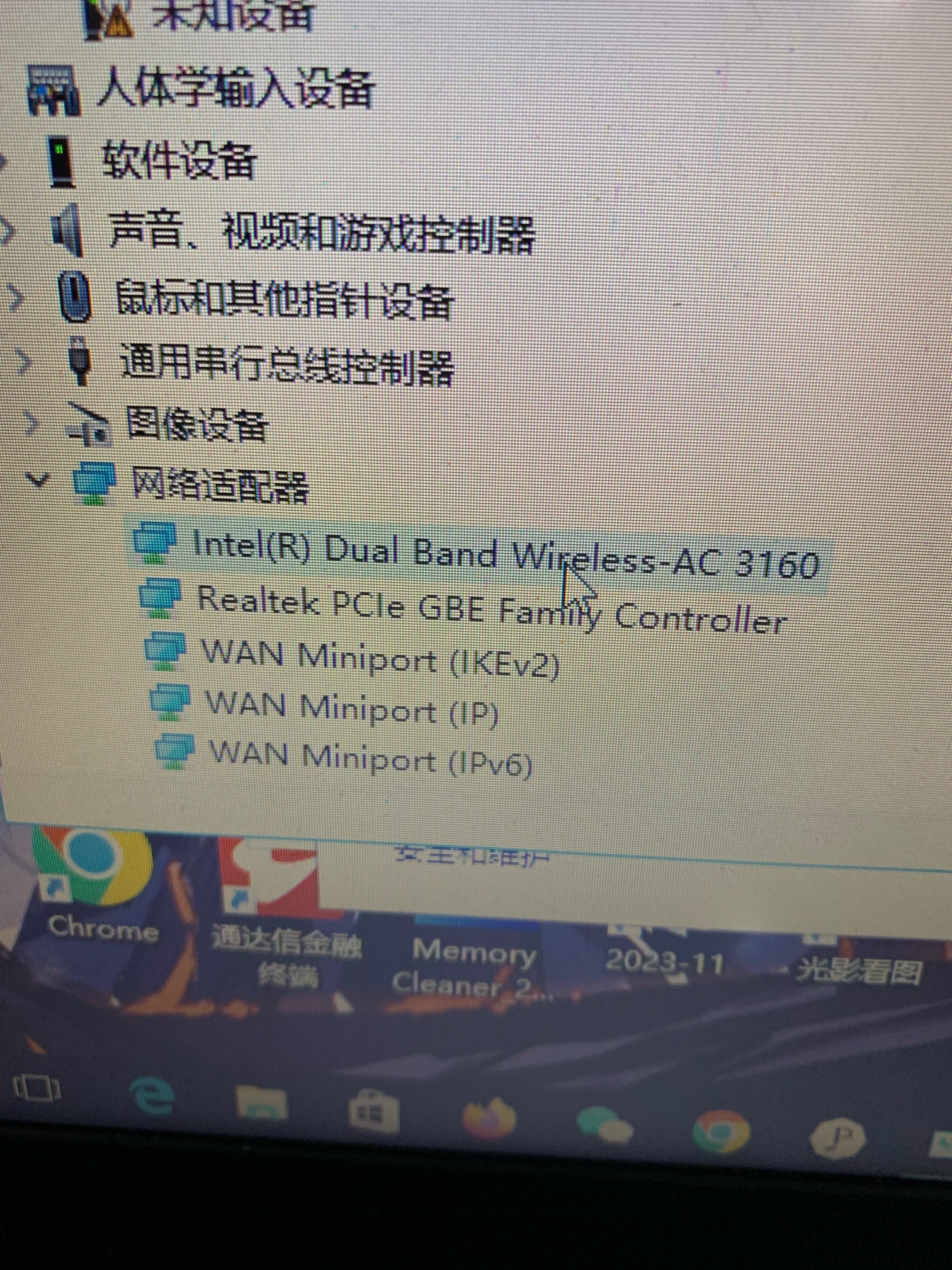

这个时候设备管理器里网卡依旧没有显示出来,无线网也没有显示。遇事不决,关机重启。
重新打开网络中心和设备管理器网卡已经正常了,连接无线网也正常测试网速有300多兆下载速度上传有100多兆,目前通用。
最后总结一下,老的笔记本电脑,平时使用要求不高的情况下。升级一下硬件,使用效果还是很不错的,办公刷刷剧足够用了。我这台是I54代加2g的r7amd独显,后面加了8g内存,升级到了12g内存,换了一个固态硬盘。D盘里面安装了一个文明六,玩起来没有任何问题。就是显示效果差了一点。估计打打腾讯全家桶也没毛病,新人首贴,望各位大佬点赞支持一下
