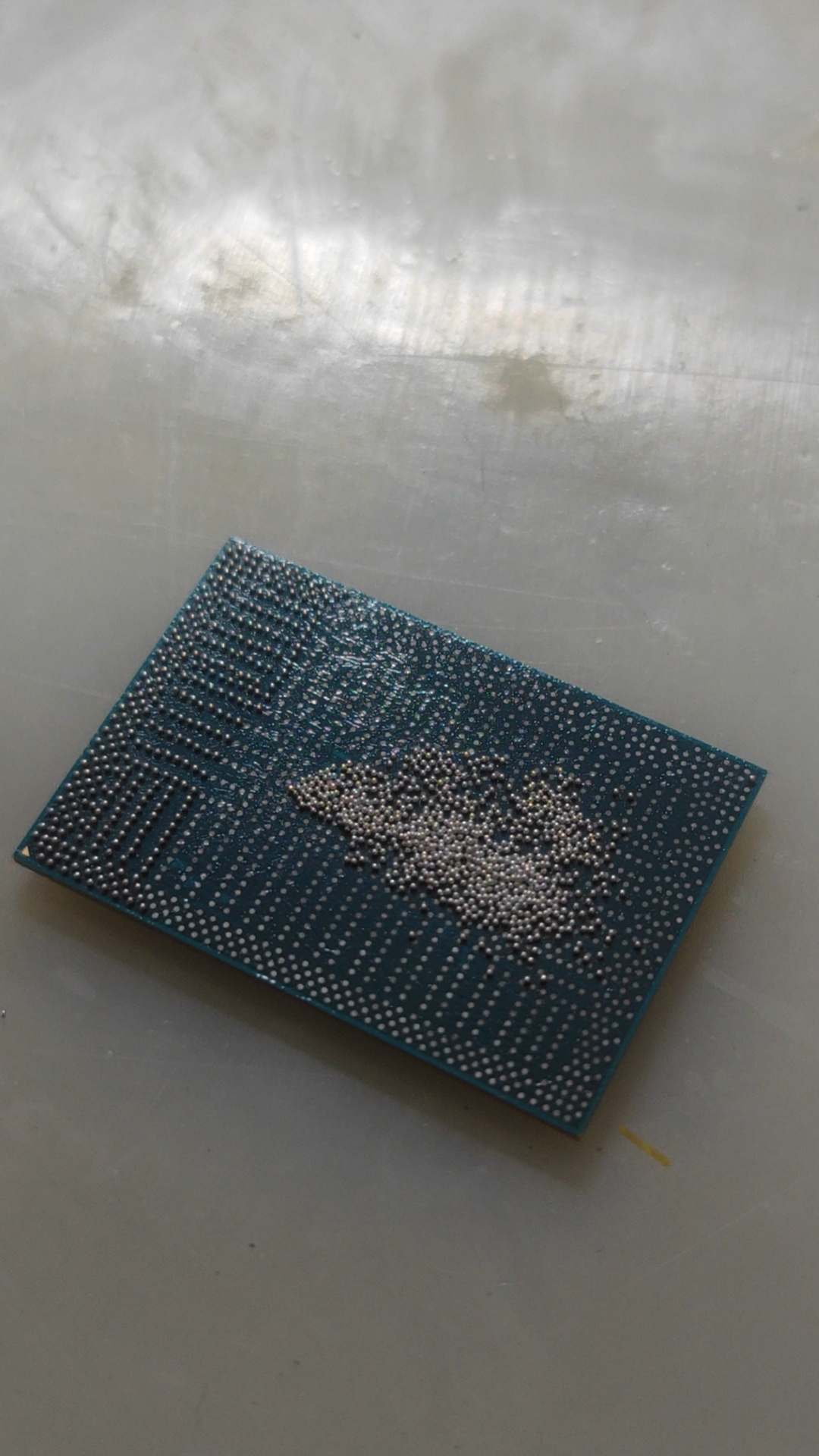

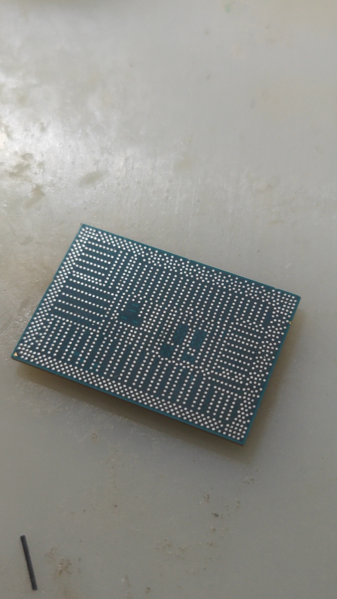

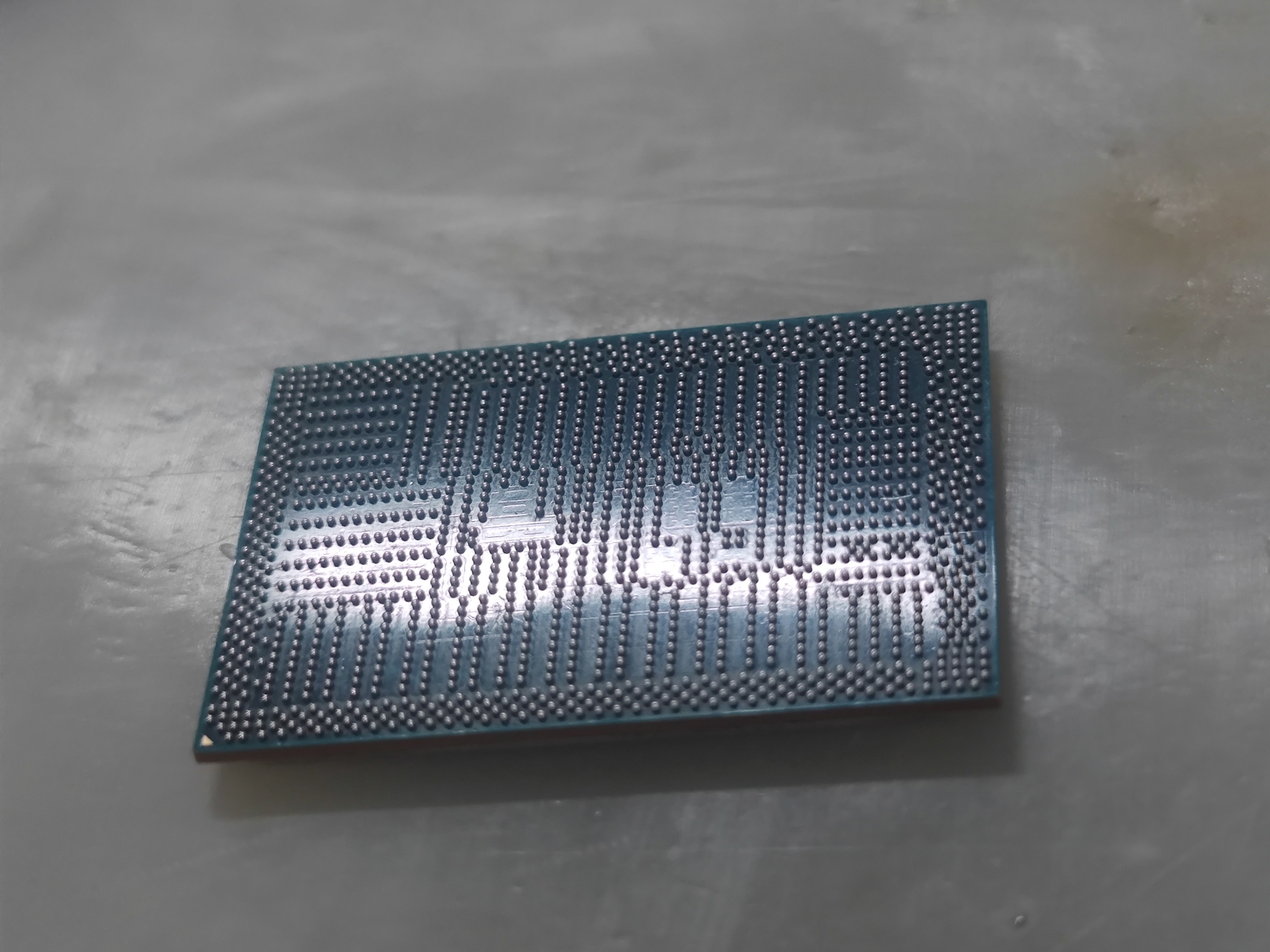

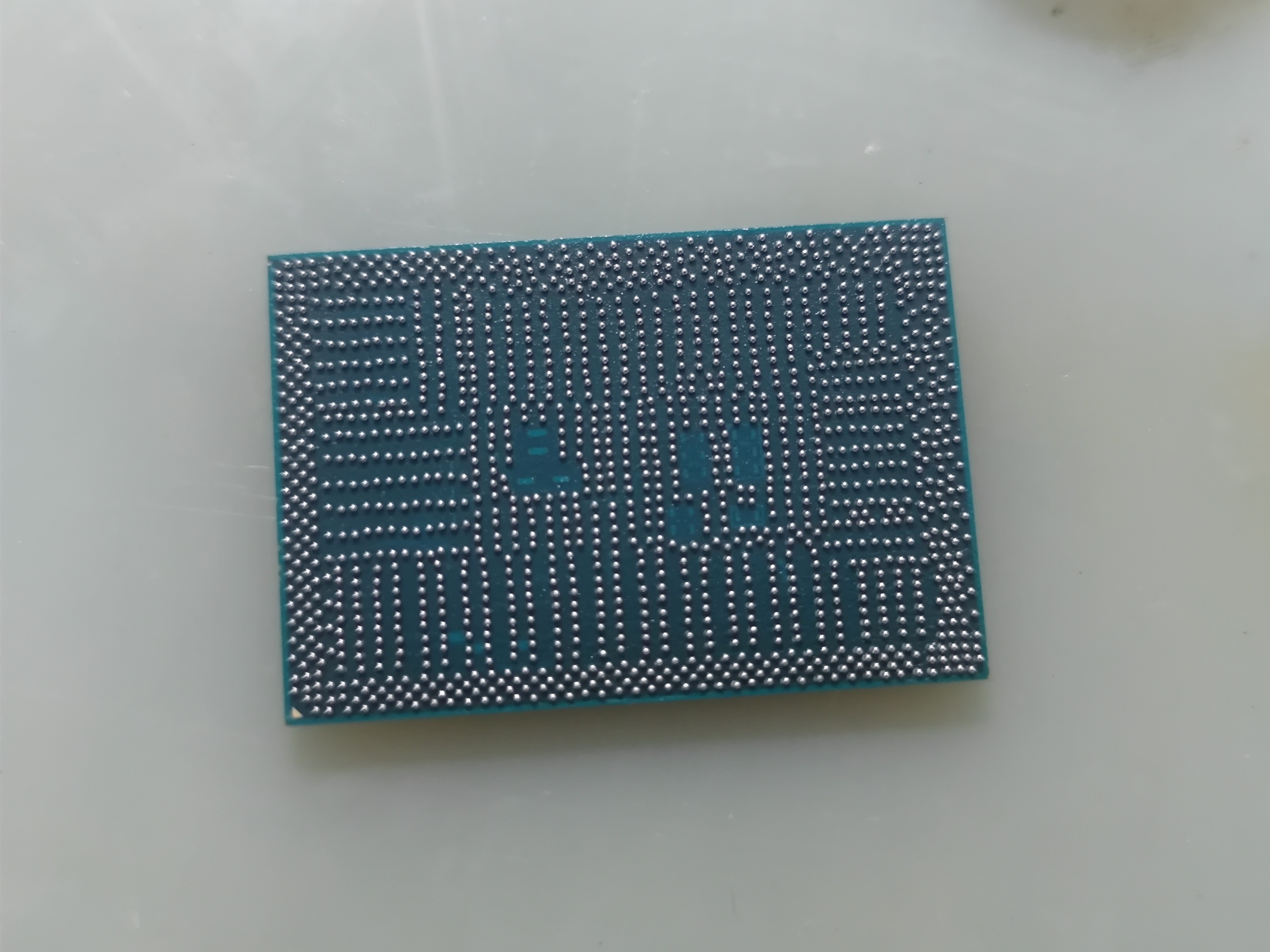

ZXCVWtest
标题: 请问哪有X6413E的钢网 [打印本页]
作者: rainhenry    时间: 2024-6-1 11:52
标题: 请问哪有X6413E的钢网
请问哪有X6413E的钢网,某宝找了半天都没有,定制又太贵,自己手摆了3天,都快累死了
虽然最后还是植好了
作者: 主板小弟弟    时间: 2024-6-1 17:36
是无铅锡吗?
作者: u1529654    时间: 2024-6-1 19:32
狠人啊,这都手摆
作者: babymax08    时间: 2024-6-1 21:51
油加多了,一吹就跑,显微镜2个小时搞定,我干过
