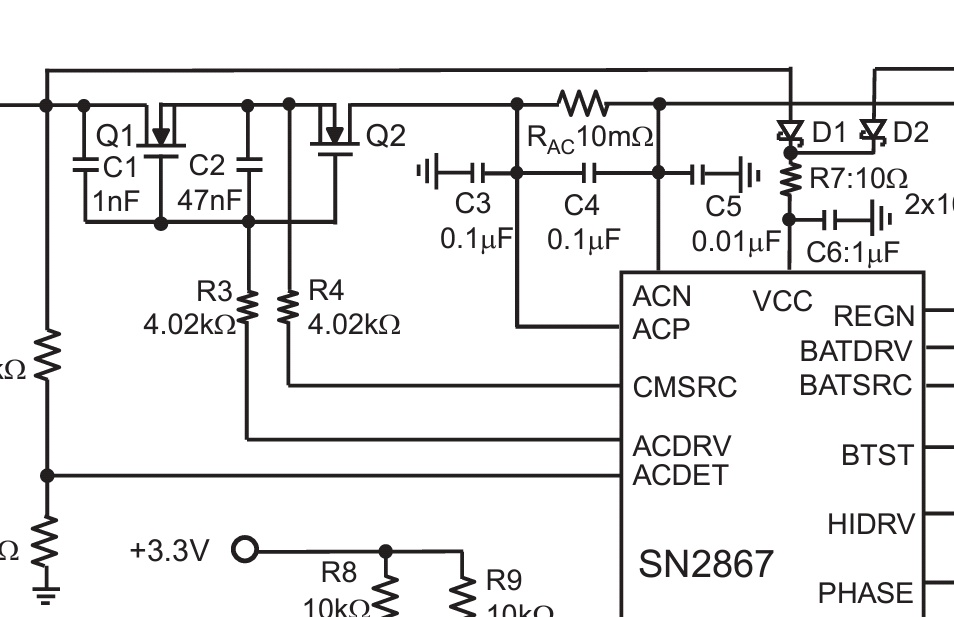

拆开笔记本,取下主板检查,发现适配器供电有正常进入J6001,电压19V。BQ24780S的第28脚VCC有19V进入。
查开机排线,没有3V和5V,手上没有原理图,没有点位图。后面就不知道怎么查了?请有图纸的伸出援手,热心的人给于指导。谢谢能看到此贴的各位朋友!

BQ24780 1,2脚没电就是没过公共点
作者: u1545703    时间: 2024-6-1 12:12
没过公共点,应该查什么元件?我查了19V供电附近二个MOS管,G极都没电压!又不知通往哪里,我该查哪个位置的什么元件?

没过公共点先查充电芯片的工作条件 regn基准电压有没有6v acpin到ec信号正常不正常 都正常充电芯片才会控制发出公共点 你看不开机的时候有没有公共点

在论坛找到了一份X550VX点位图,发现电源开启的MOS PQ8900和PQ8901的G极信号均来自BQ24780S的第4脚。

非常感谢你指导,我重新测了充电芯片的电压,VCC (第28脚)19V是稳定的,第1第2脚在加电的瞬间有电压!随后降为0,REGN(第24脚)有6.0V电压.
作者: fengyei    时间: 2024-6-1 18:35
量一下acpres这个信号在正常和不正常 因为这个信号是基准正常后充电ic发给ec的 然后再开启公共点控制g极控制管子导通

公共点无电压,测充电芯片4脚有没有发出23.5电压开启PQ8900和PQ8901,可以测电阻PR8918两端。

ACPRES这个信号不清楚是第几个脚,别人提供的图纸。第3个脚,是ACP,测量到最高2.9V,还有第15脚是BATPRES,测量到最高是3.2V 这些信号都会跳动几次,约几秒种后就没有了。AC_BAT_SYS一般只能测到0.2-0.8V

谢谢支援,芯片第4脚测出最高超过20V,但是也跳动几次就掉下去了。
作者: qq308728322    时间: 2024-6-1 22:08
4脚有输出24的话 你看公共点瞬间有19V出来吗? 检查24伏后面相关电路  同时也受EC的信号控制

他这个公共点必要条件有了 就是基准6v acdet是2.2-3.15v然后充电芯片再给ec一个信号就是acpres 然后充电芯片会发出公共点控制mos管导通  条件都有了就可以代换充电芯片了 再不行就换ec
作者: fengyei    时间: 2024-6-1 23:45
有些机器是acok 意思反正差不多 就是充电芯片给ec的一个信号 正常了就控制导通了

经过上面的检查,怀疑是BQ24780S或EC不良,那么小的IC,我看都要用放大镜,要我换,我还真没信心能换好,虽然我已经购买了IC,还没到货。但我决定保持原故障不变动,改动一下,让它能有19V输出,有19V后,开机排线就有了3.3V,能开机。下面的附图,就是我变动的线路。

华硕用24780S充电芯片的机器,隔离管容易坏

谢谢指点,我还是第一次拆笔记本,请问隔离管是指什么?下图是电源接口19V后面的两个MOS管是你说的隔离管吗?还是某个特殊的管子?我该怎么找到那个隔离管?

主供电19v经过保险直接连接的就是保护管,一般有两个

可以查一下acok那一路,有个检测电阻
