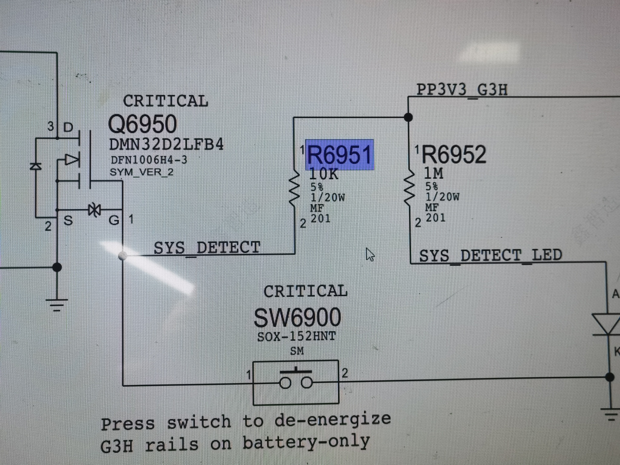

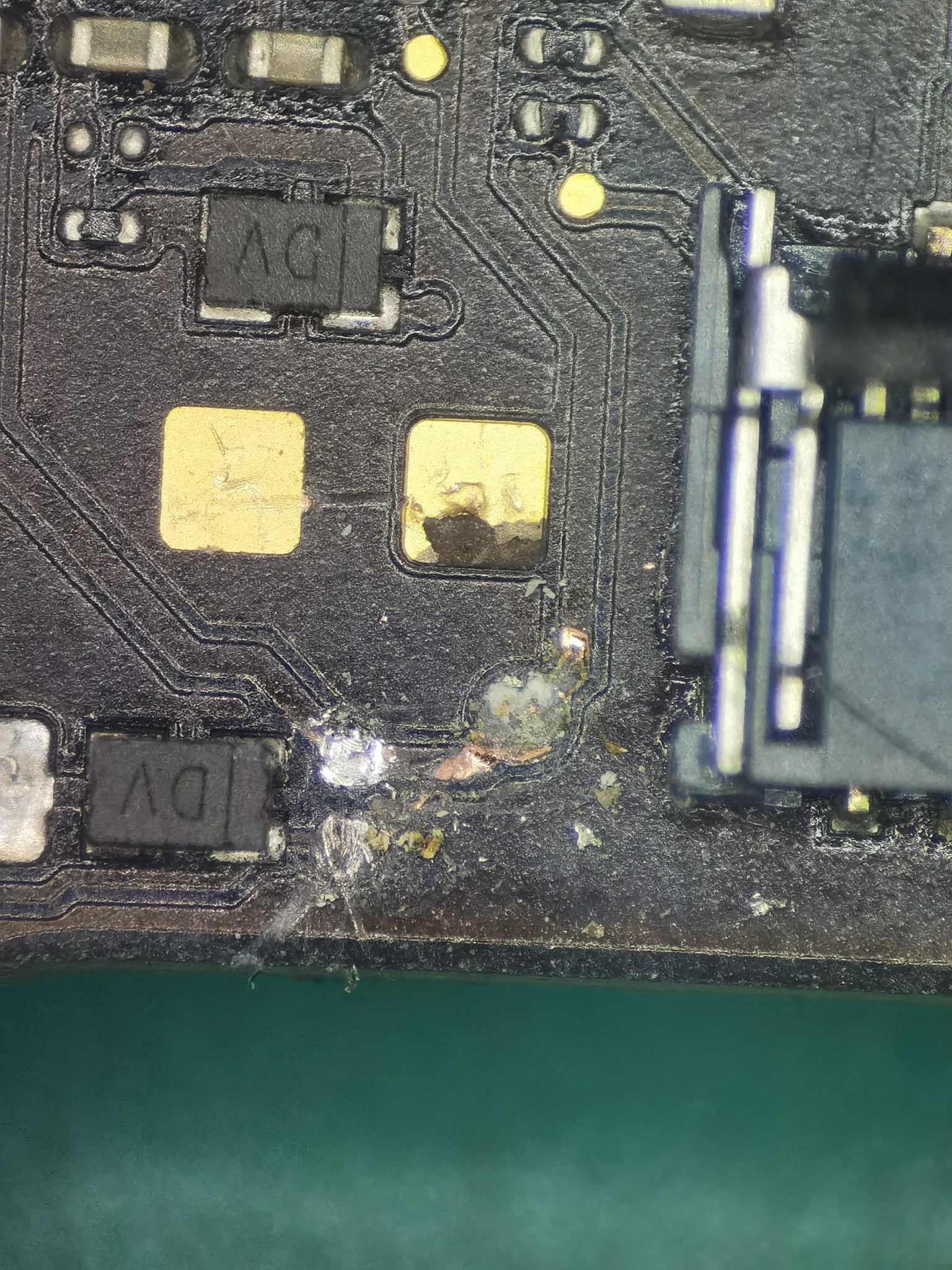

作者: 小小马哥    时间: 2024-5-31 08:12
标题: a1534 要插适配器才能开机
电池电压充满了的,不插适配器的时候按开机键不触发,插上适配器自动上电,此时拔掉适配器也能正常使用, 进系统后关机,再按开机键没如何反应,最后发现R6951YU与pp3v3_G3H中间断线,飞线解决!
