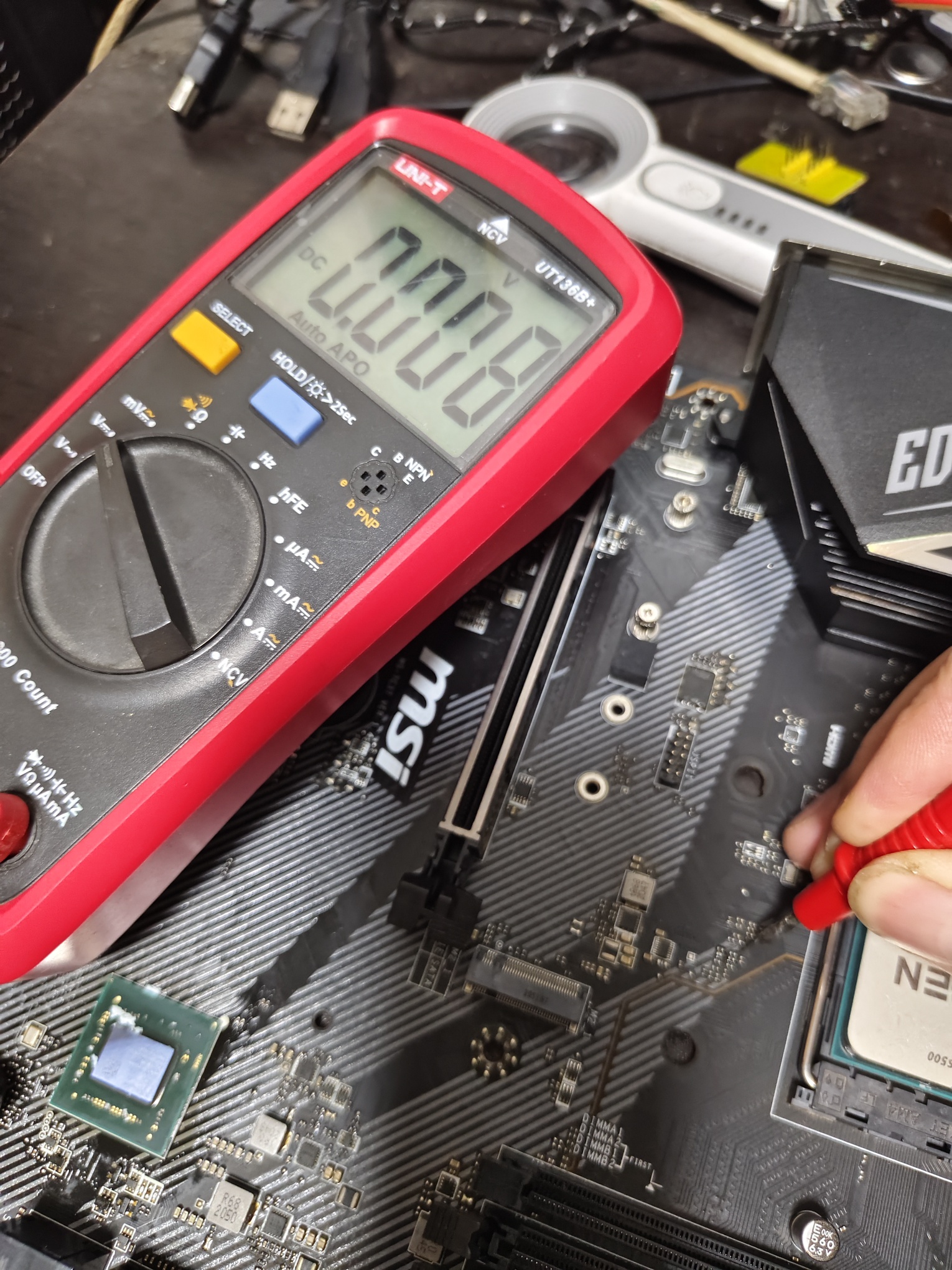

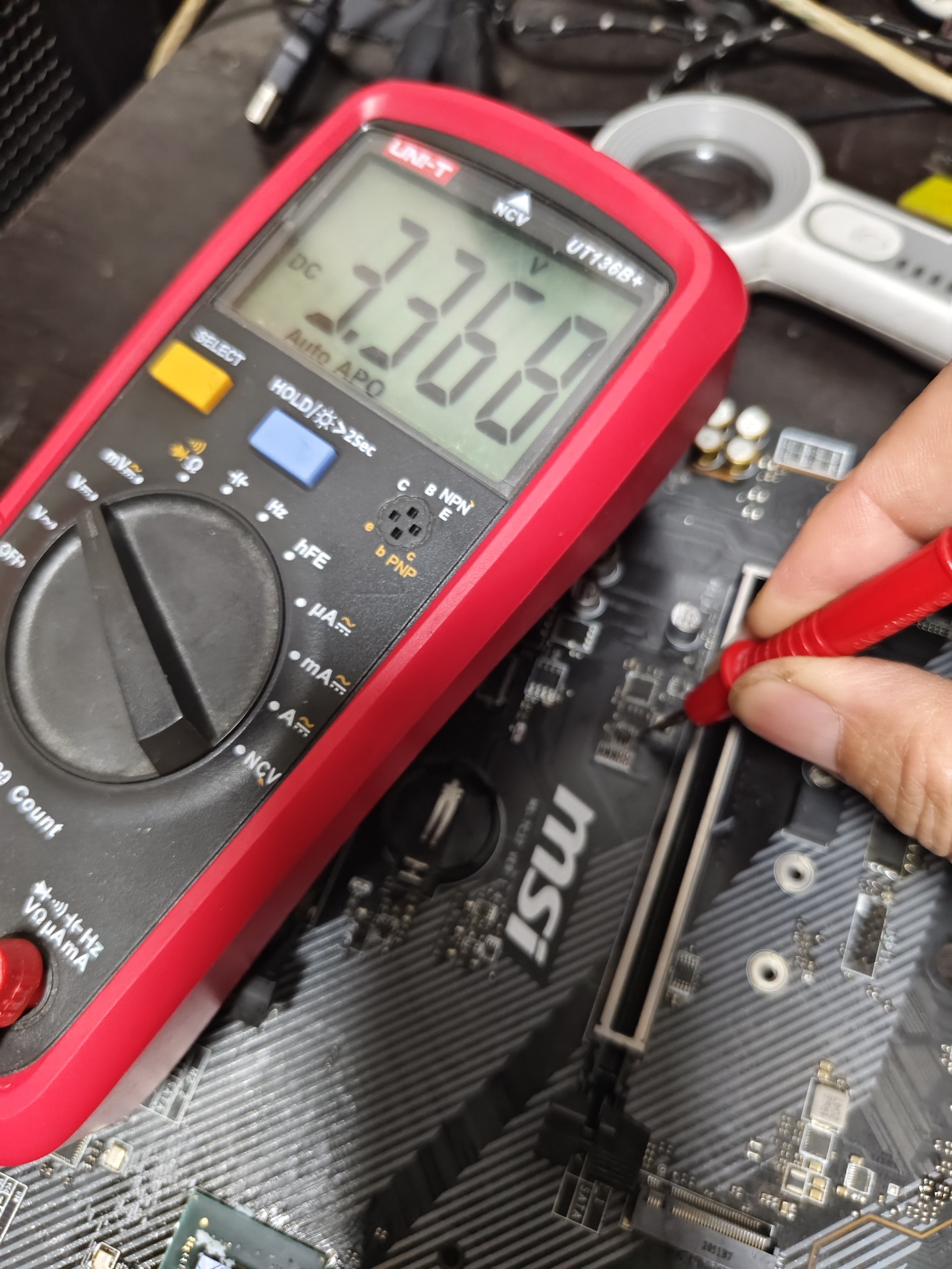

    vx  x570主板开机不跑码,所有供电都正常,CPU和南桥晶振正常起振,CPU也收到all pg了,但是CPU没有发出lpc_rst
pg正常
lpc_rst没有
后面的pcierst也没有
CPU发热慢,核心供电只有预供电。
南桥换过了,IO换过了,BIOS芯片也换过了,故障一样,各位老师傅帮忙看看是哪里的问题,给个思路

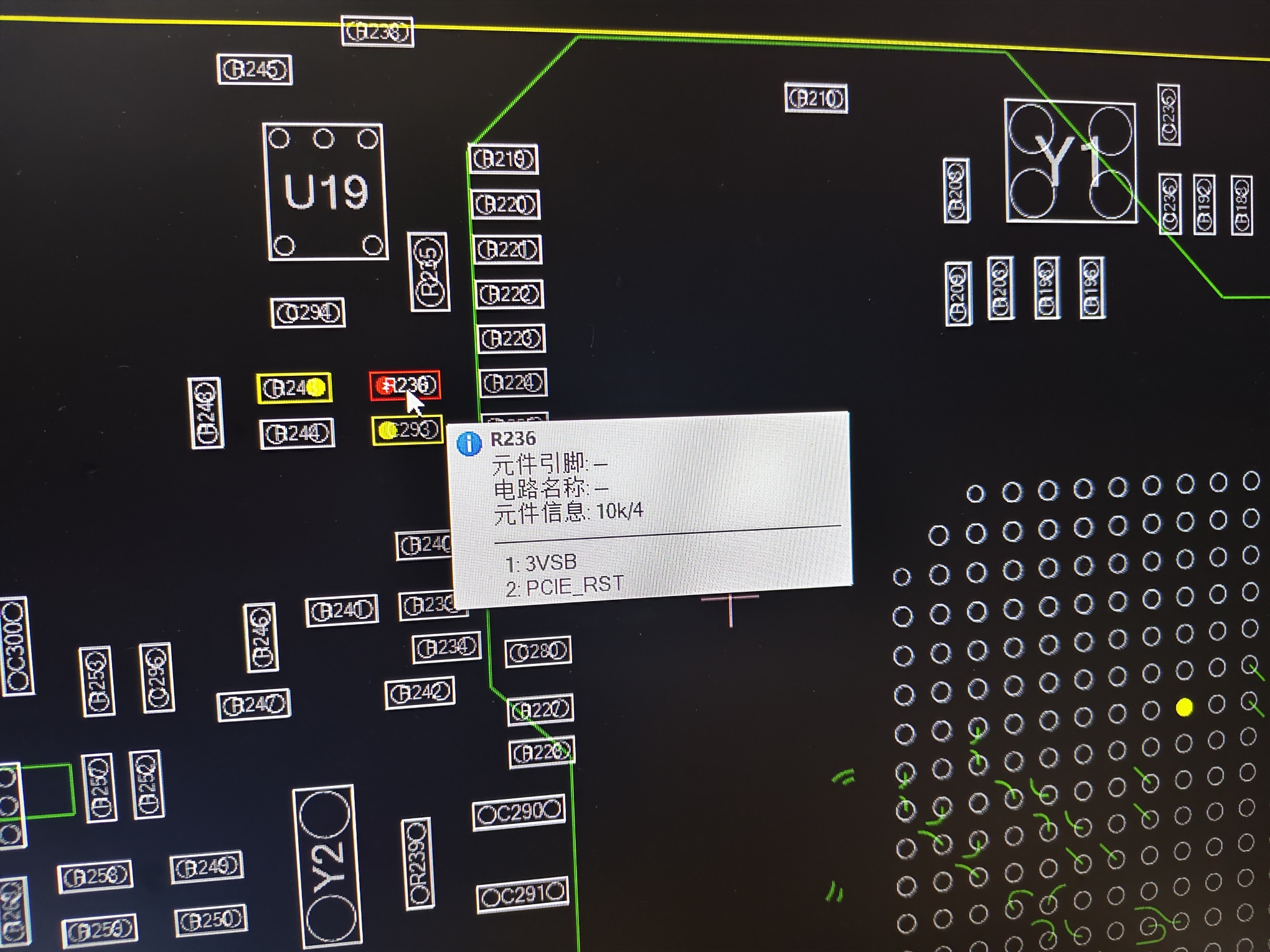

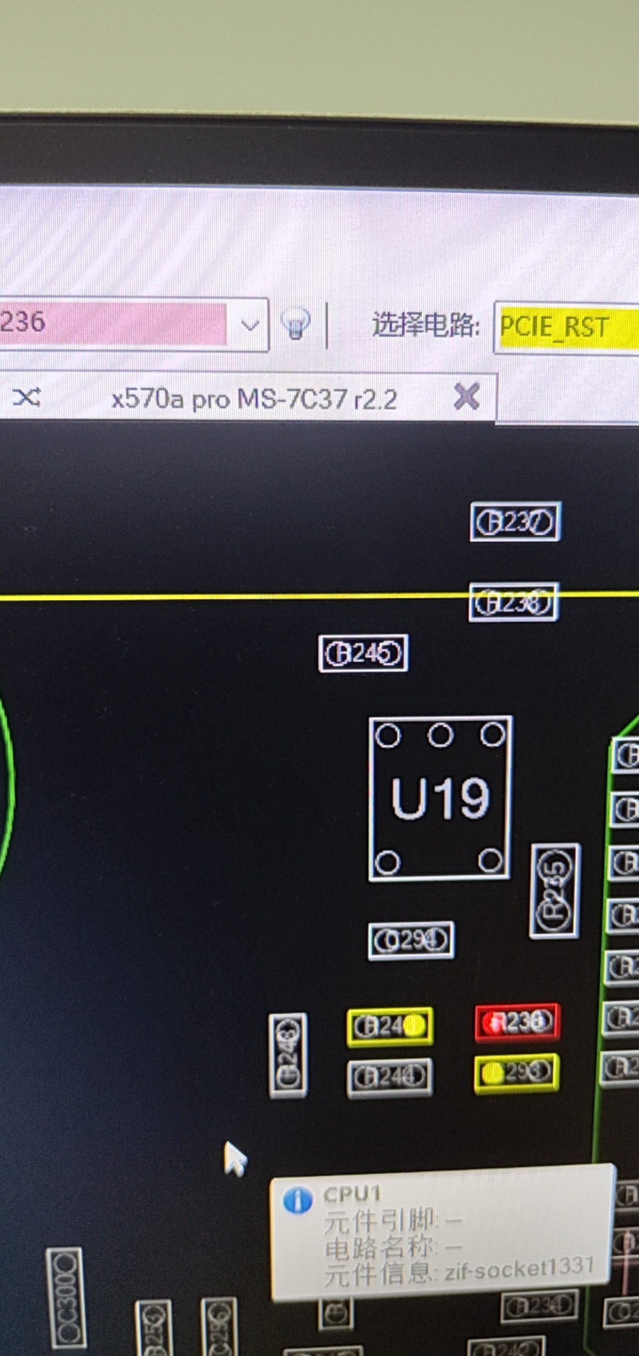

首先,你说的ALL PG 正常,那下一步应该就是到pcierst,然后这个没有电压,先解决pcierst,故障重点是R473和五脚小芯片U44(因为你给的主板型号不是最具体的,又不给板号,只能瞎猜是那块主板的零件,图片是主板板号,以后VX主板想要别人帮忙就要提供板号)。

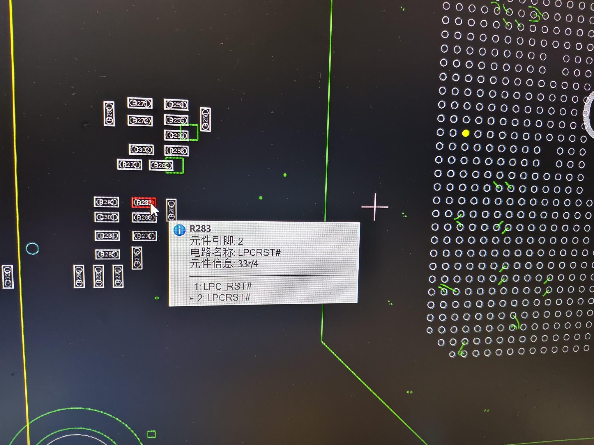

不是应该先有lpcrst再到pcierst吗

点位图我参考x570a的,版号一样
作者: 蜗牛传说    时间: 2024-6-1 13:23

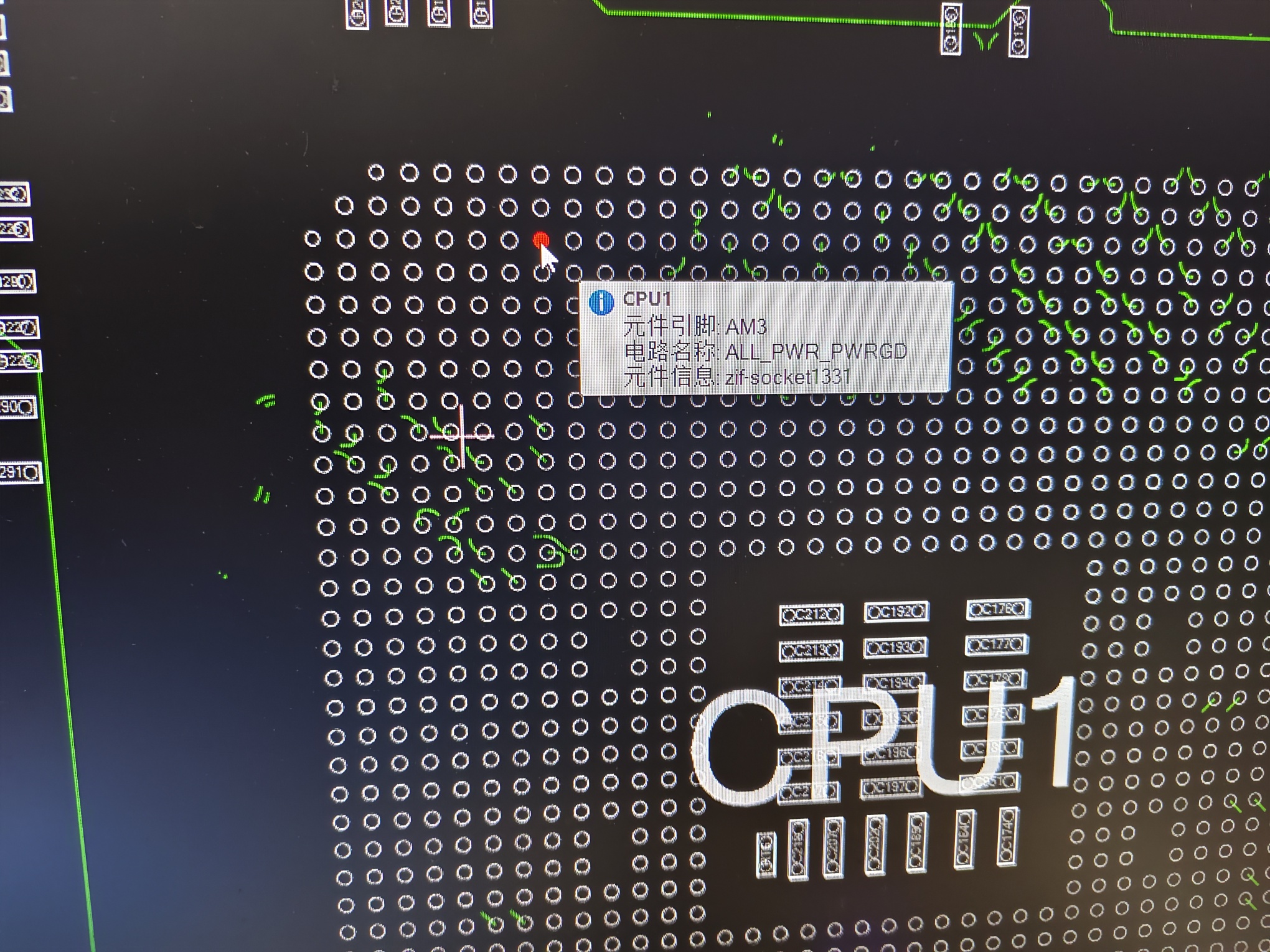

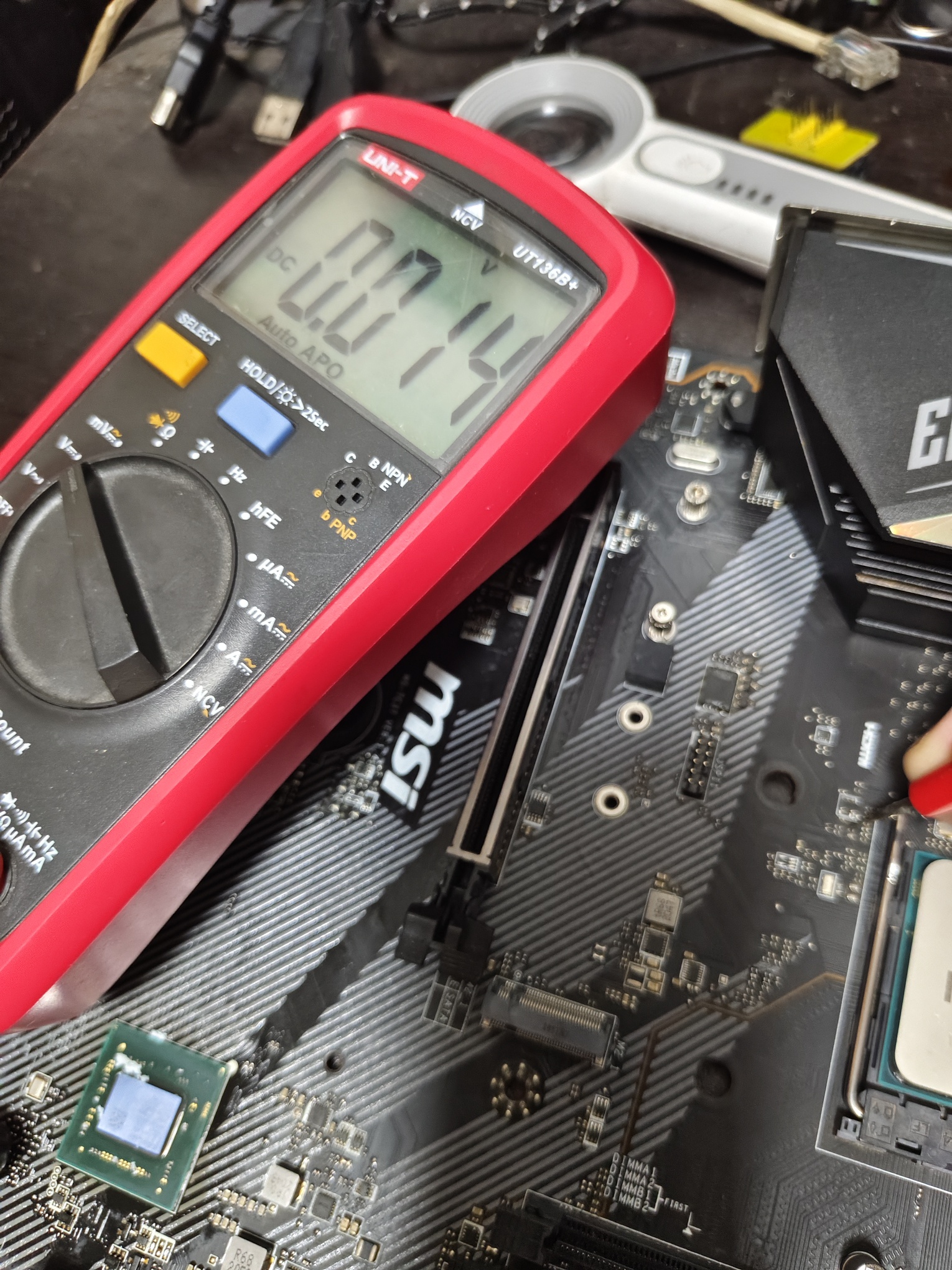

gp是图一那个,后面图片两个电压上1200有,用示波器没有下拉动作,应该是无效电压,上5500这两个电压没有

作者: chenyang31    时间: 2024-6-1 15:57
是先pcierst才到lpcrst
作者: 蜗牛传说    时间: 2024-6-2 08:04
chenyang31 发表于 2024-06-01 15:57
是先pcierst才到lpcrst
那个5脚芯片没问题,上1200能出lpcrst电压,pcierst也有3.3,5脚芯片4脚能输出3.3电压,但是应该是无效电压,示波器检测不到下拉动作
