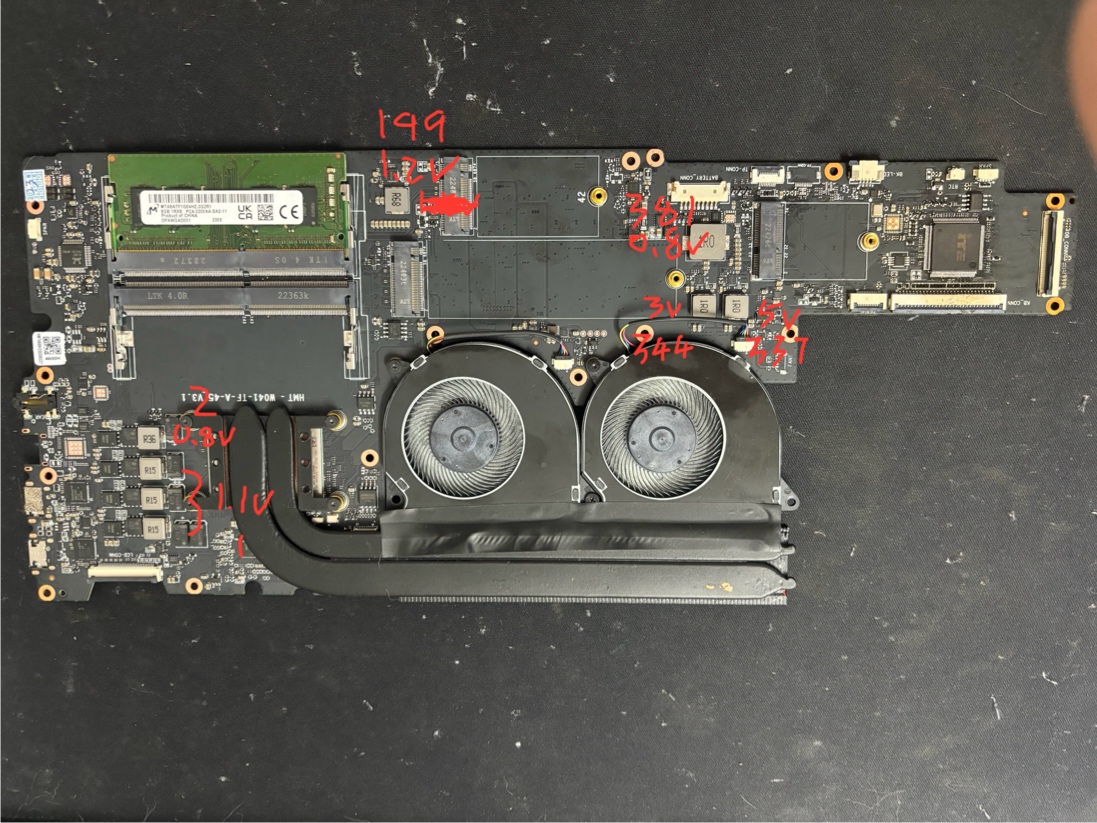

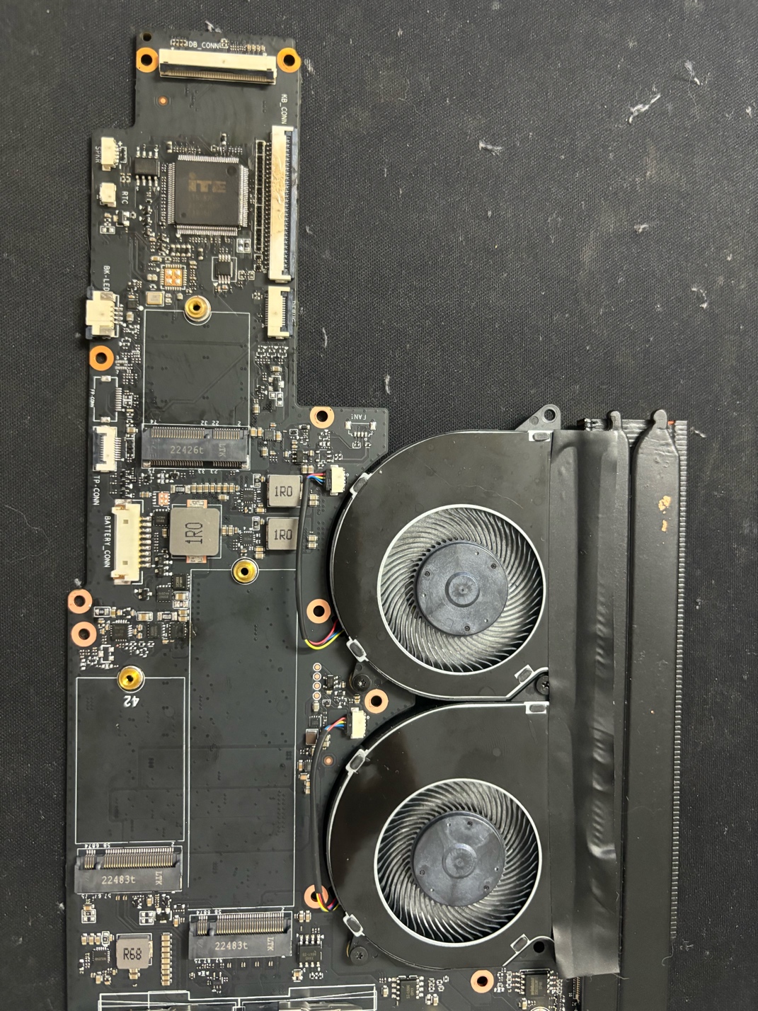

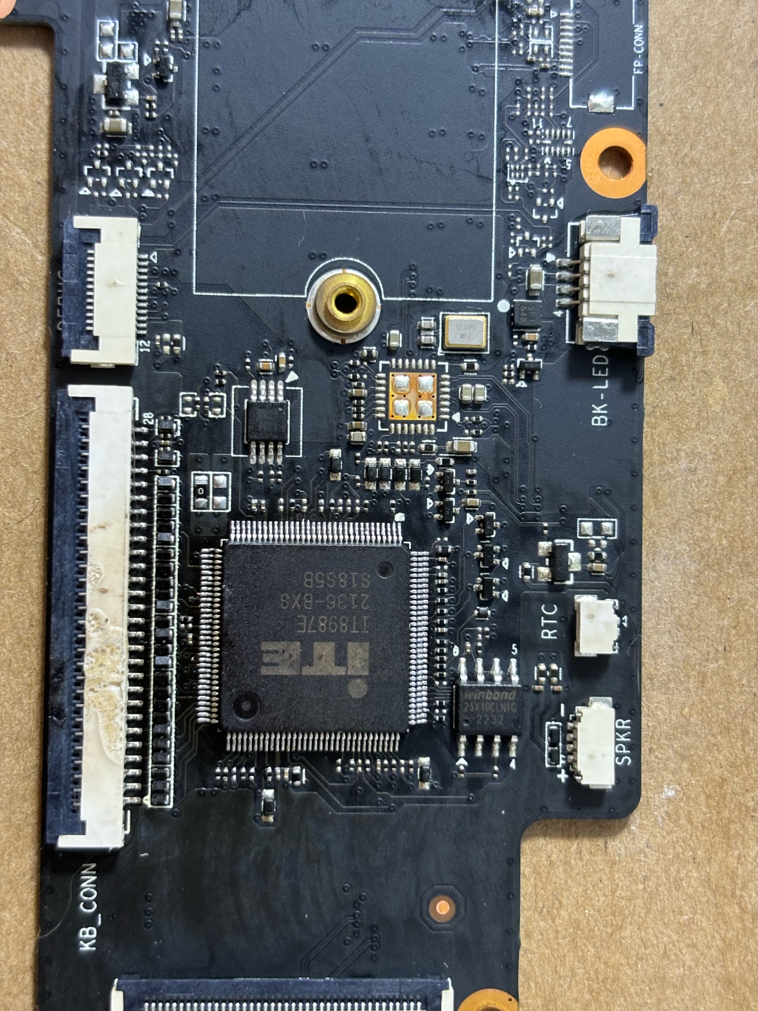

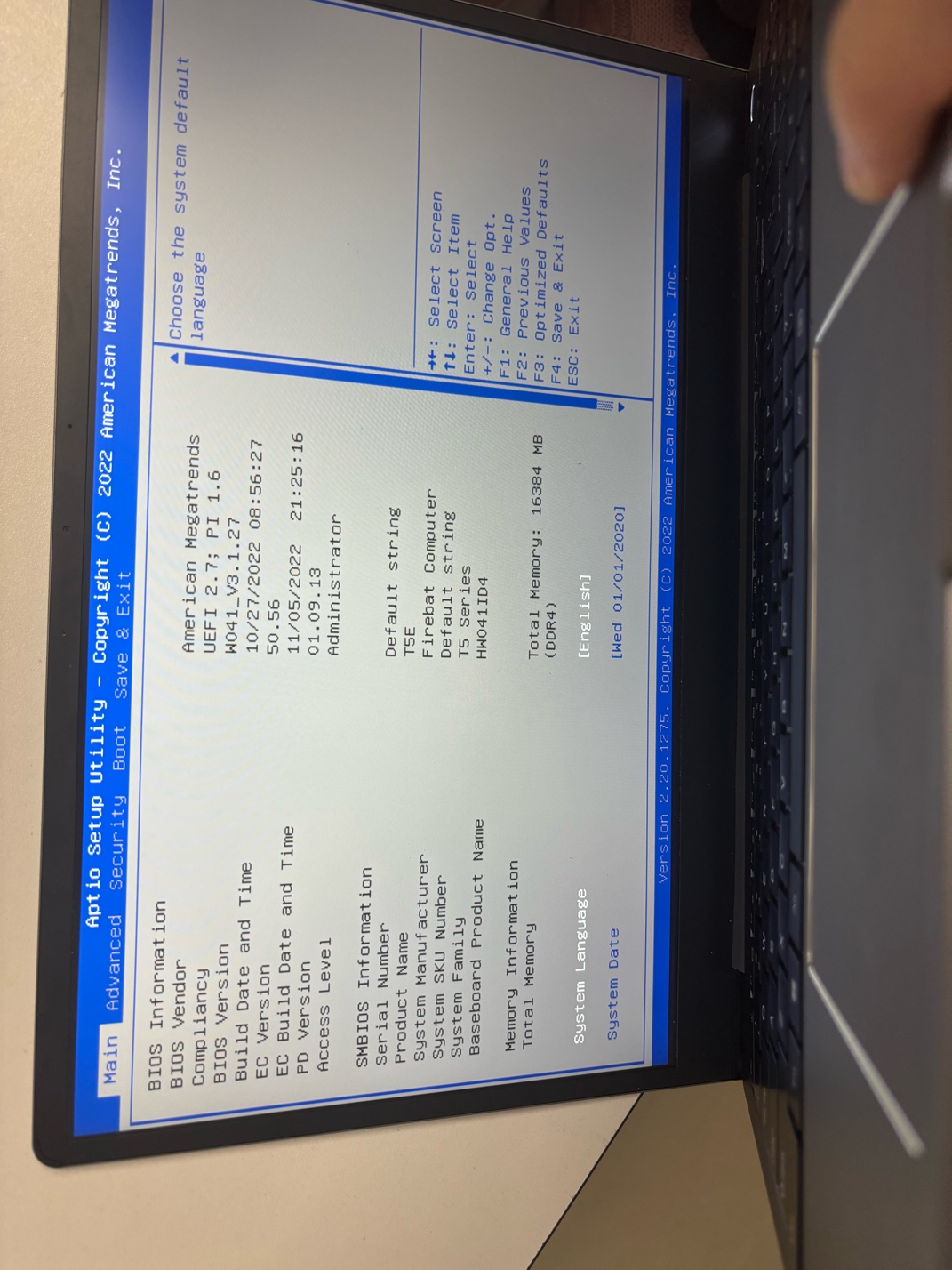

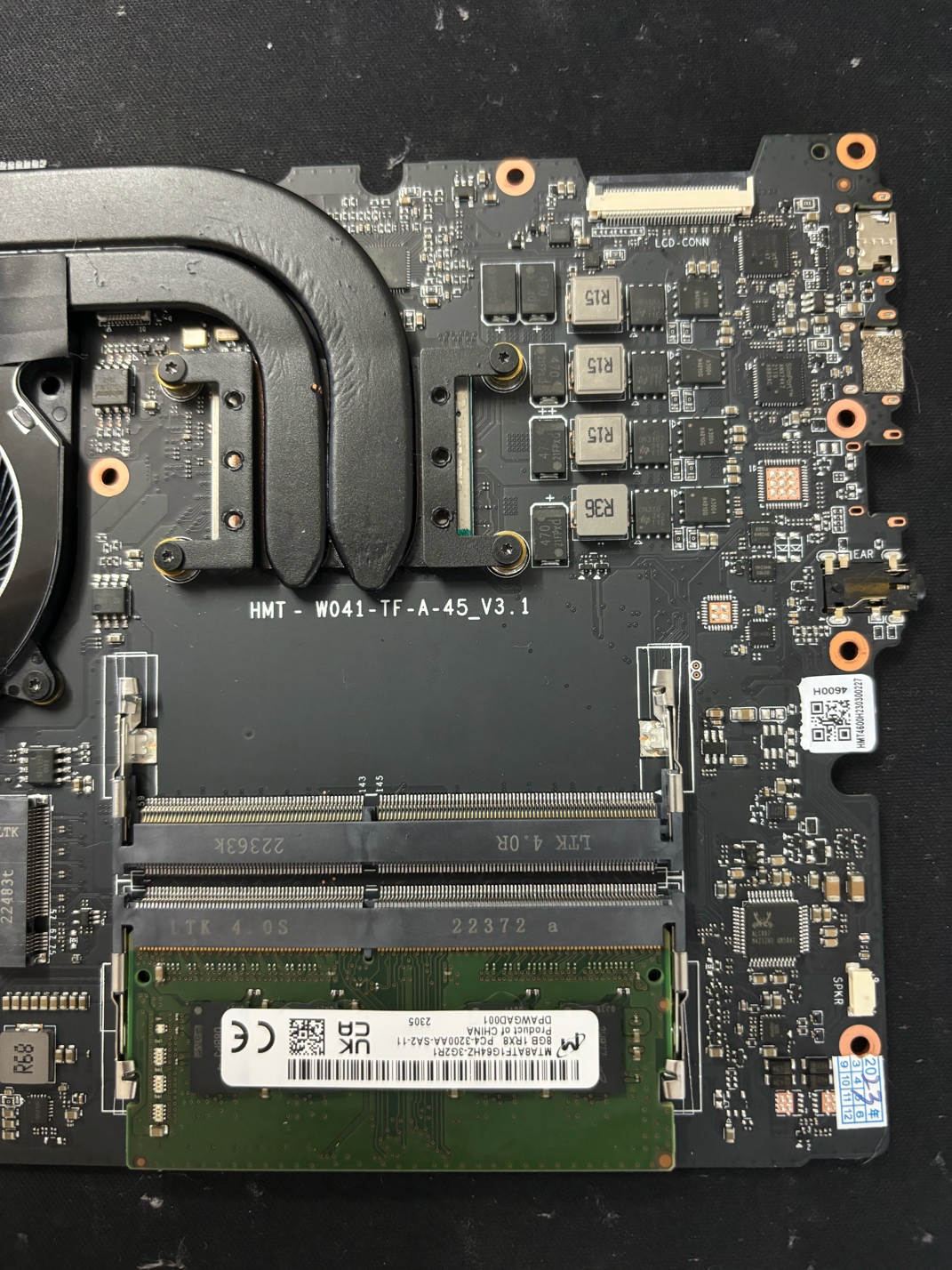

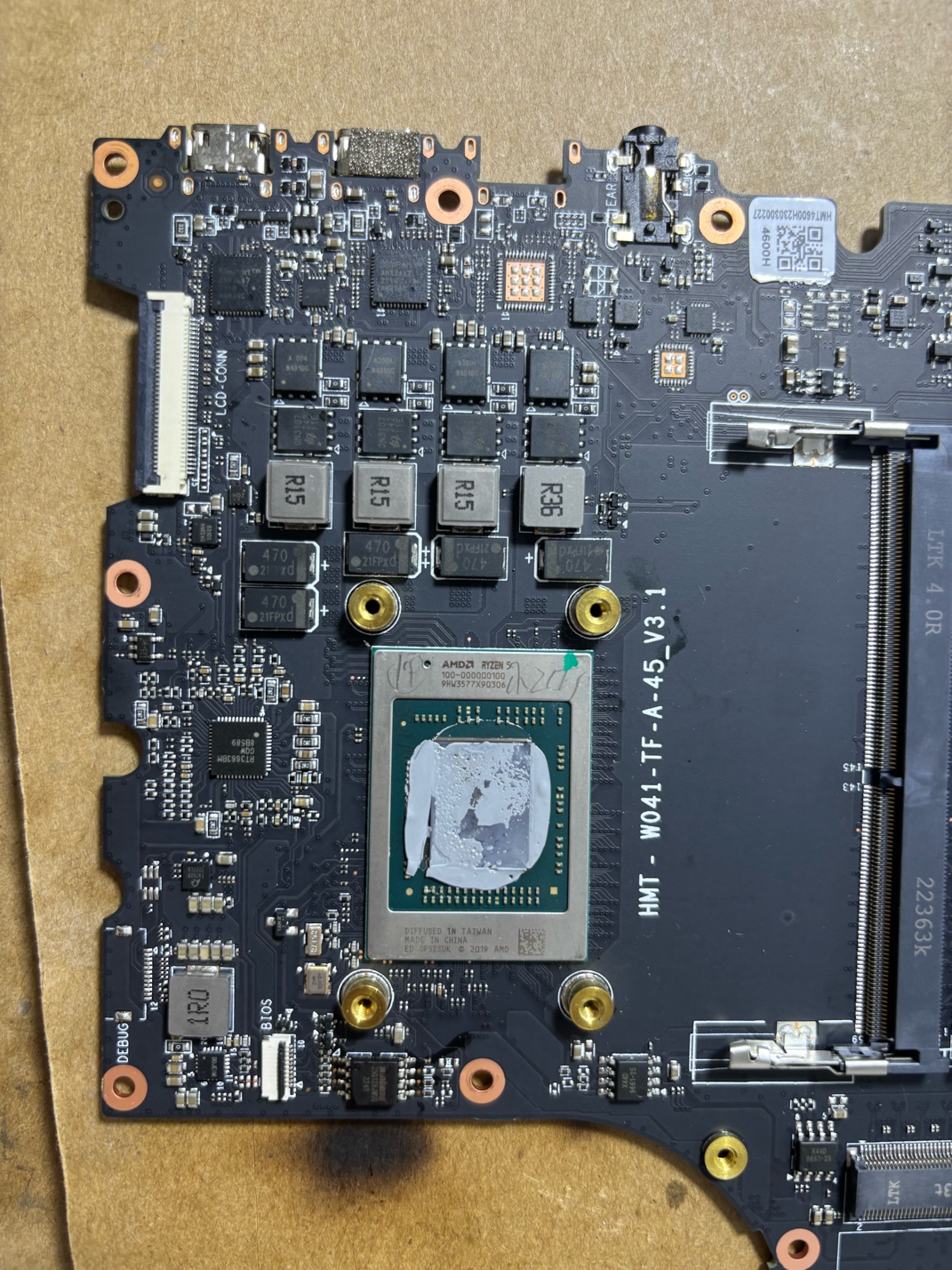

原故障是插电灯不亮,按开机之后闪黄灯,触发到0.3这样内存旁边有个六角管发热,换了之后触发到0.04然后EC发热,然后换了EC就好了。看到论坛没有帖子,就拍了照片留存,还用RT809备份了BIOS。有亮机图。
最后就是单用充电器电流表不开机。必须要接电池才能触发,单接充电器没待机电压,不触发。

BOIS在这里

作者: KFM6277    时间: 2024-5-30 19:34
KFM6277 发表于 2024-5-30 19:30
BOIS在这里
BIOS电压1.8V

无敌强哥 发表于 2024-05-30 20:40
做工咋样啊
不咋样
换EC的时候380吹鼓苞了,吓死我了,然后给我按回去了,不能太高温搞

作者: 依旧沉默    时间: 2024-7-8 11:03
不上电池可以开机 我有一台一样的机器 确定没有电池可以开机
作者: KFM6277    时间: 2024-7-12 14:54
那可能我的还有问题吧,这种板又没图纸啥的,我还以为设计就是这样的

作者: 光云    时间: 2026-6-22 09:55
老板焊接功夫厉害,EC换得规规整整的
