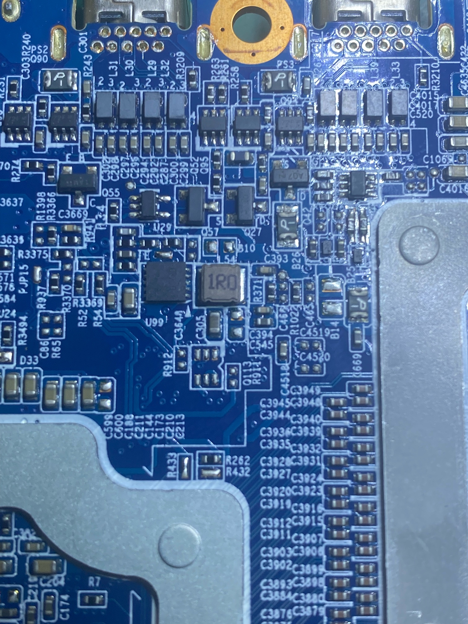

暗屏,板背面保险阻值变大,直连解决。

R433啊?

作者: 微醉的迷情    时间: 2024-5-31 12:15
是哪个电阻
作者: 583600096    时间: 2024-5-31 16:01
不说板号也不说机器型号

作者: wks123    时间: 2024-6-4 17:47
这款板好像很多个品牌都用  保险变质了。。。。换了就行
作者: u1448168    时间: 2024-6-4 22:00
这电阻四年前修的最多,同方的板子。
作者: cjxhen    时间: 2024-6-6 10:56
同方老款通病,现在新款通病不显示是屏坏
作者: 阳光ggww    时间: 2024-6-9 12:27
冷漠0.0 发表于 2024-05-31 22:33
你修了几台就说通病
我是售后的,确实是通病
