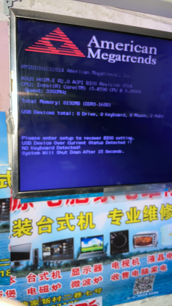

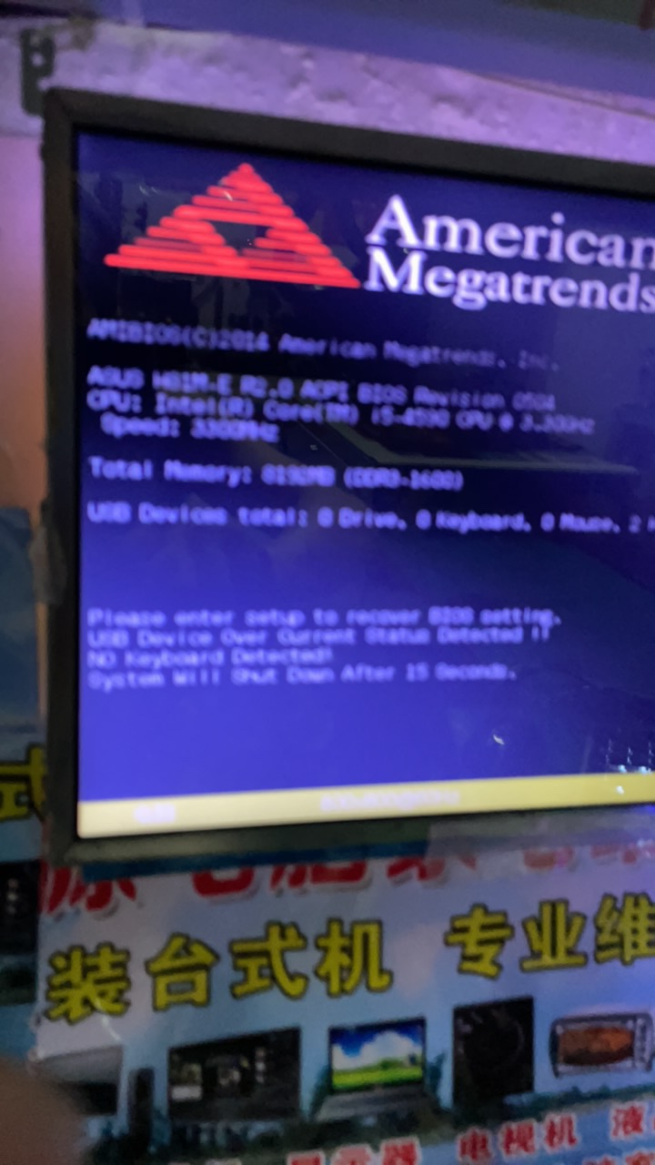

由于没有点位图找不到断线点,知道的上传一下非线图非常感谢。

先查一下USB有没有短路
作者: softjon    时间: 2024-5-30 06:28
前面板usb跳线口附近6脚保护管看看
作者: yuan-1967    时间: 2024-5-30 09:30
不短路,是不是断了?没图不好找。

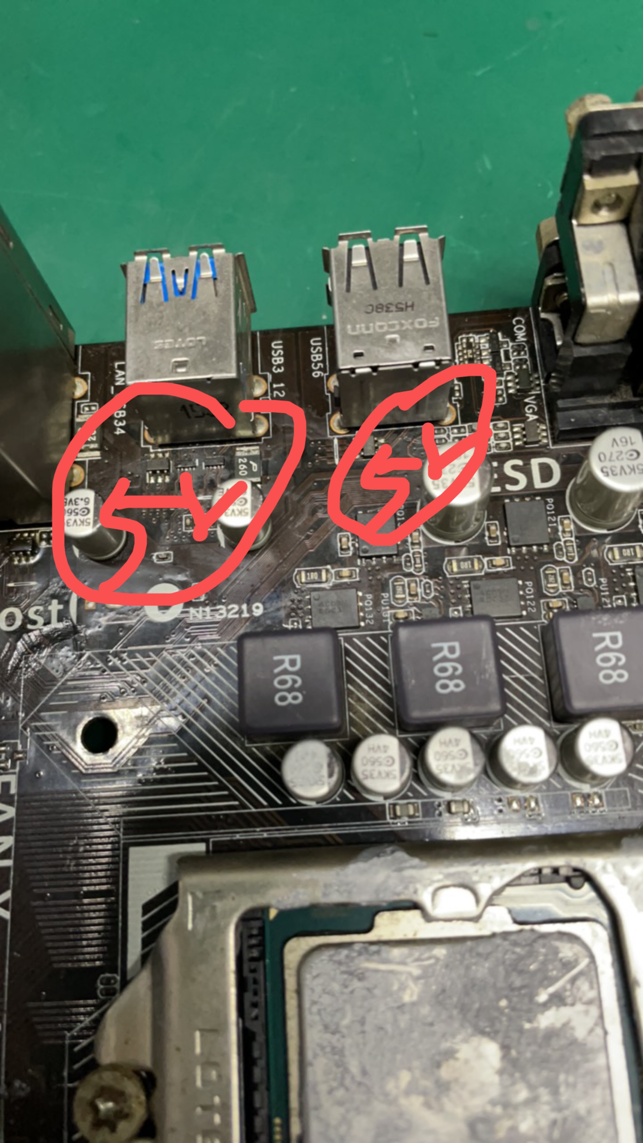

USB OC#,六脚芯片的第五脚是由5V上拉,你看USB旁边哪个6脚小芯片的第五脚没有电压,从附近飞一根5V过来就可以了

USB前面接口小芯片5脚有5V电压,后面2.0和3.0USB口小芯片5脚也5V电压,网线口USB和数据线旁边小芯片5脚电压3.3V不知道是否正常?

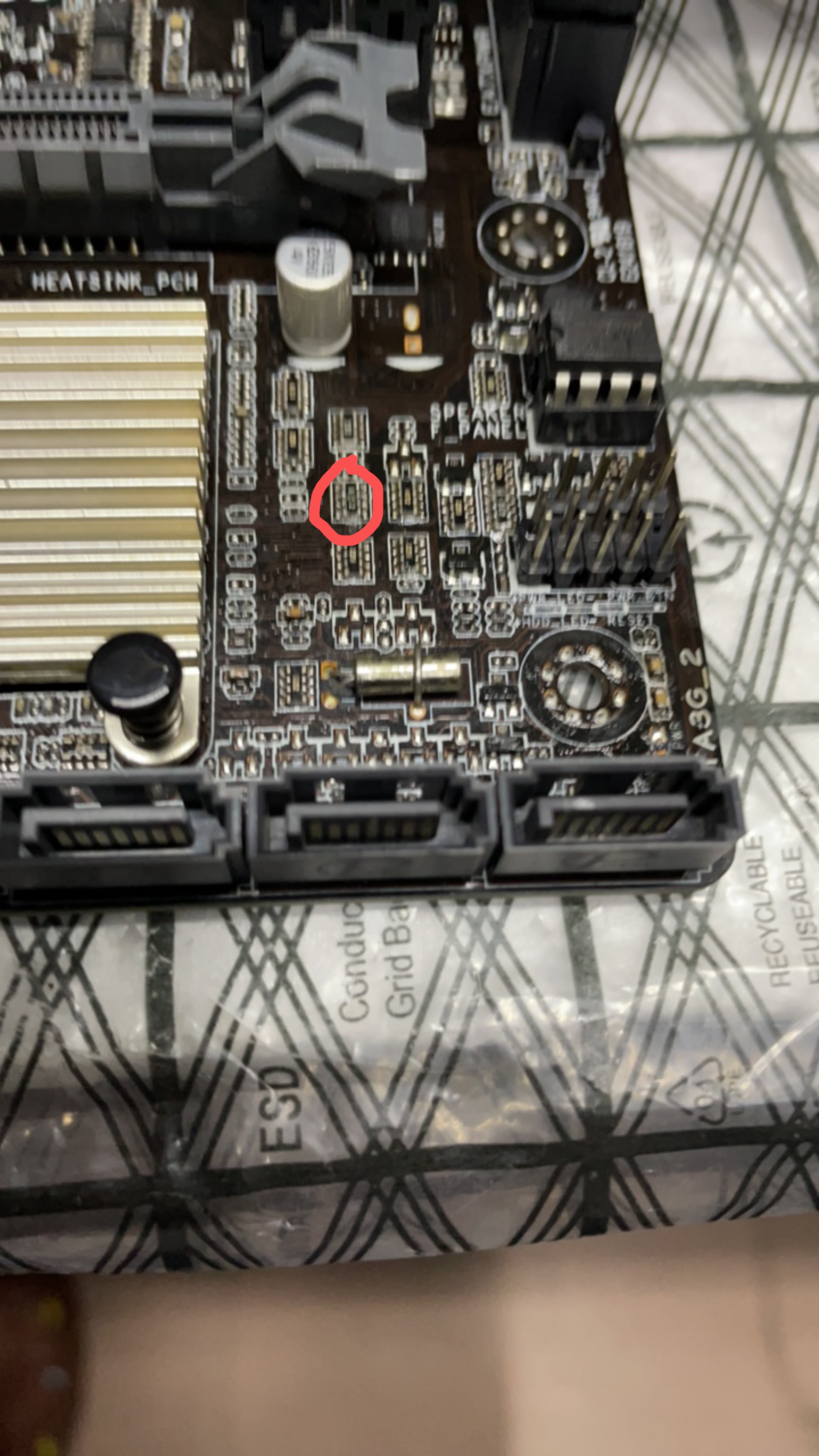

我之前有块z170同样是15秒关机,拆掉桥旁边的一个822排阻就解决了。料板拆一个换上去又会显现故障,所以后面没补,但是所有USB接口又能正常用,就没管他了

修好了,是822电阻搞破坏。
