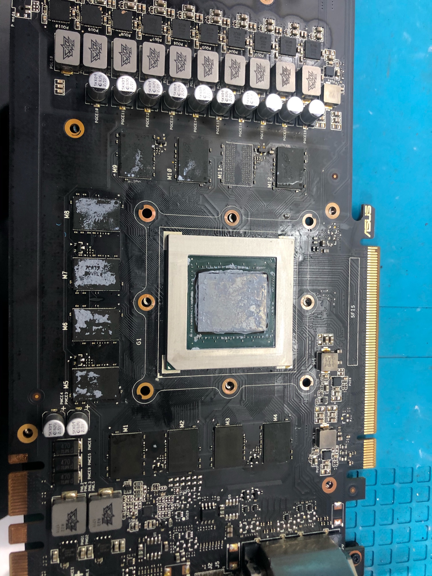

华硕gtx1080ti 11g

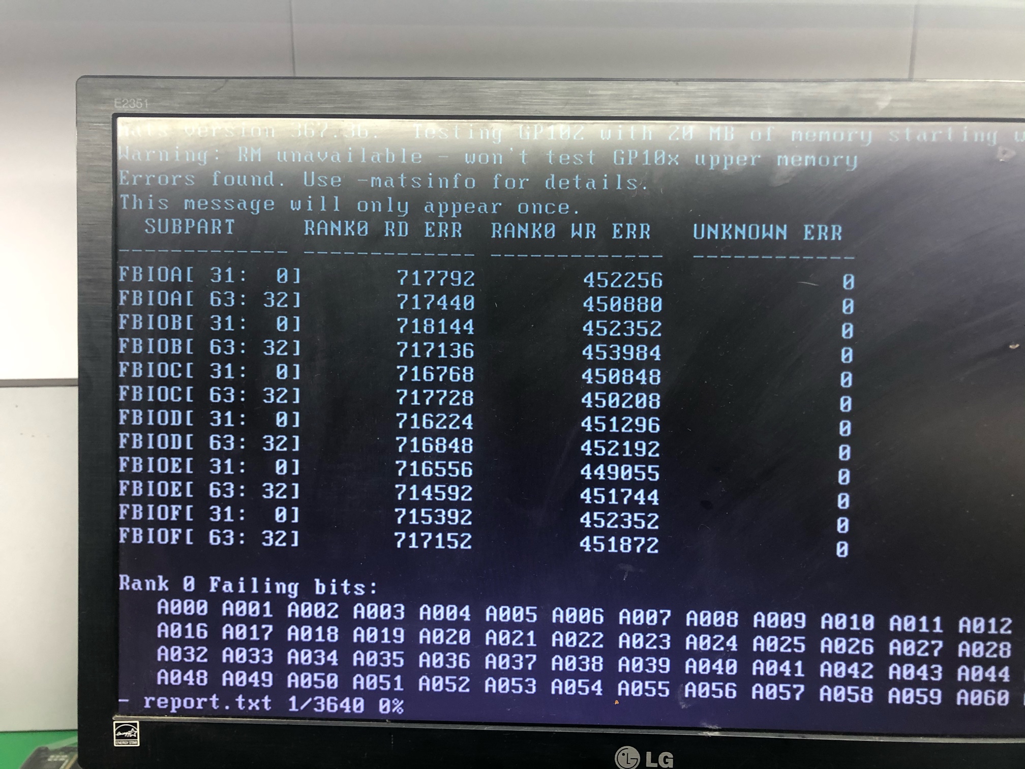

不显示,测试图如下 哪位大神告诉我一下是哪颗显存问题 本人修显卡刚入行

看这情况,核心坏的机率大

好的 谢谢,看来只能干核心了  详情 回复 发表于 2024-6-2 21:35

看这情况,核心坏的机率大
好的 谢谢,看来只能干核心了
