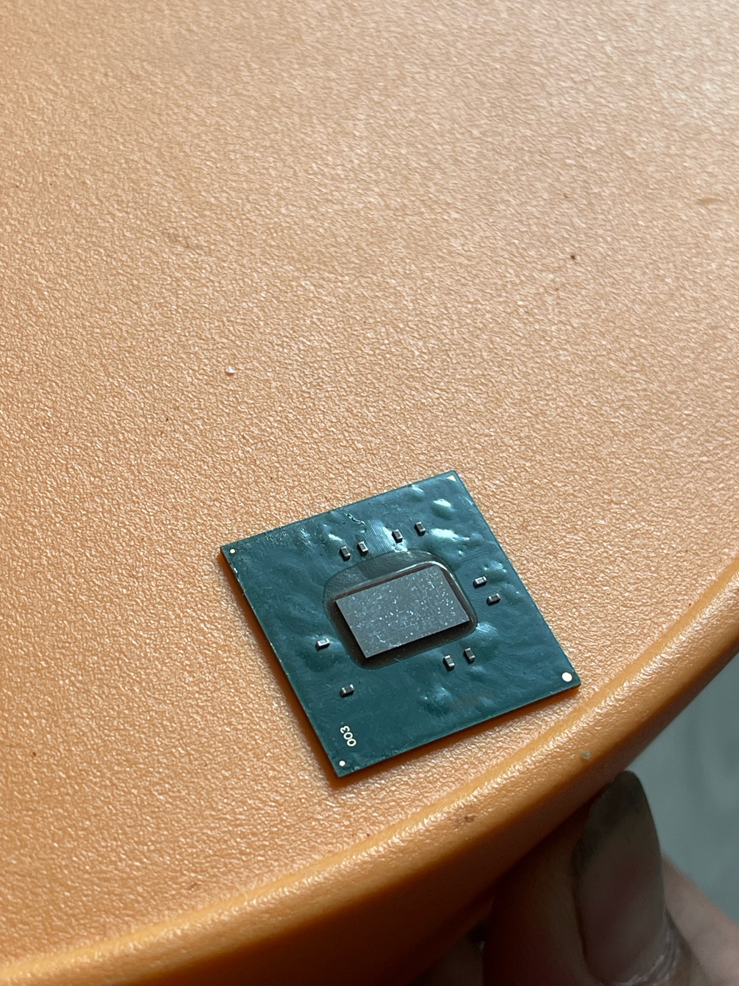

拆的是急了,吹鼓包了,下面没有鼓包,就上面鼓包了还能用不,好像没有短路

基本没救了,换个桥搞吧,这个已经鼓包了,再用BGA搞一次更严重,就算运气好能用也不稳定。
作者: neti1    时间: 2024-5-30 11:39
线路板分好几层,层间有电路,鼓包可能就拉断了电路

动手拆说明怀疑它短路,既然拆下来了又好像没坏,在排除外围短路后想试就试,实践出真知。也可以先花点时间,检测芯片相关网点的对地值,确实没有短路就试,本身存在短路就省的试了。最后结果告诉大家参考。

用不了,我就吹爆过,这个和笔记本的魔改cpu都是一个类型,主要能用也不稳定,因为会热胀冷缩,都会出问题,能好也走不出三个回合

已报废,有一个电容没有阻值了.已经丢了
