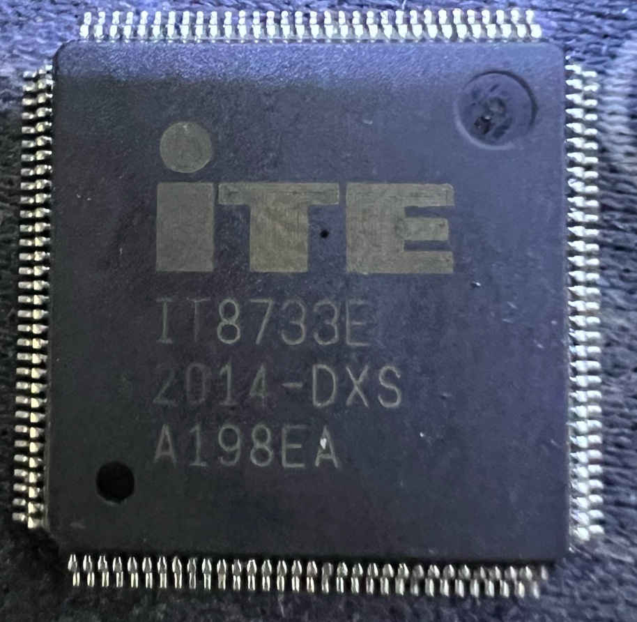

大家买带程序的EC都是在哪里购买靠谱,买了一个EC,卖芯片的说不用刷程序,换上故障依旧,EC是带程序的,一开始以为主板上bios会自动给EC写入程序
上边图片的这个型号芯片
作者: u1530745    时间: 2024-5-28 12:36
焊这样,有程序也启动不了啊

作者: u1530745    时间: 2024-5-28 15:44
针脚没对齐

作者: kfriji    时间: 2024-5-29 18:51
u1530745 发表于 2024-05-28 15:44
针脚没对齐
他这个是芯片,没焊接
作者: kfriji    时间: 2024-5-29 18:52
u1530745 发表于 2024-05-28 12:36
焊这样,有程序也启动不了啊
这个压根也没焊接啊,服了你们了
作者: u1446993    时间: 2024-5-29 20:40
songthinker666 发表于 2024-05-29 08:24
台湾联阳的EC,基本上都是代理,散货拆机料某宝上可能有吧
就是某宝买的,不能我用,不带程序~

作者: songthinker666    时间: 2024-5-30 08:50
u1446993 发表于 2024-5-29 20:40
就是某宝买的,不能我用,不带程序~
我接触到的EC都是外挂flash存储固件,比如MX25L1606等,固件是EC工程师开发,可以理解为单片机程序,只是烧录在外部的flash中。
作者: 徐黄康    时间: 2024-5-30 19:42
买个ite的刷写工具,咸鱼上有卖的100块左右
作者: cjxhen    时间: 2024-6-7 01:02
u1446993 发表于 2024-05-29 20:41
有大佬知道EC的程序怎么读写吗
闲鱼有卖刷ite的编程器,最低的是99块,迅维家也有,卖
