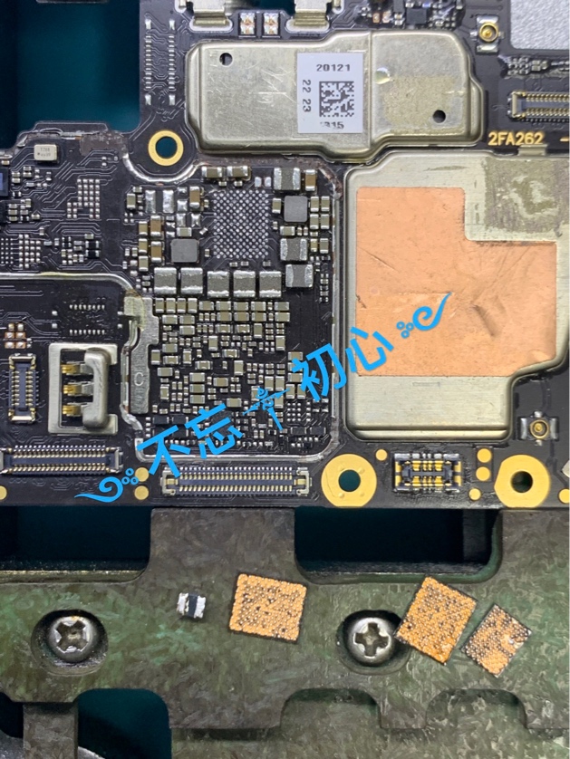

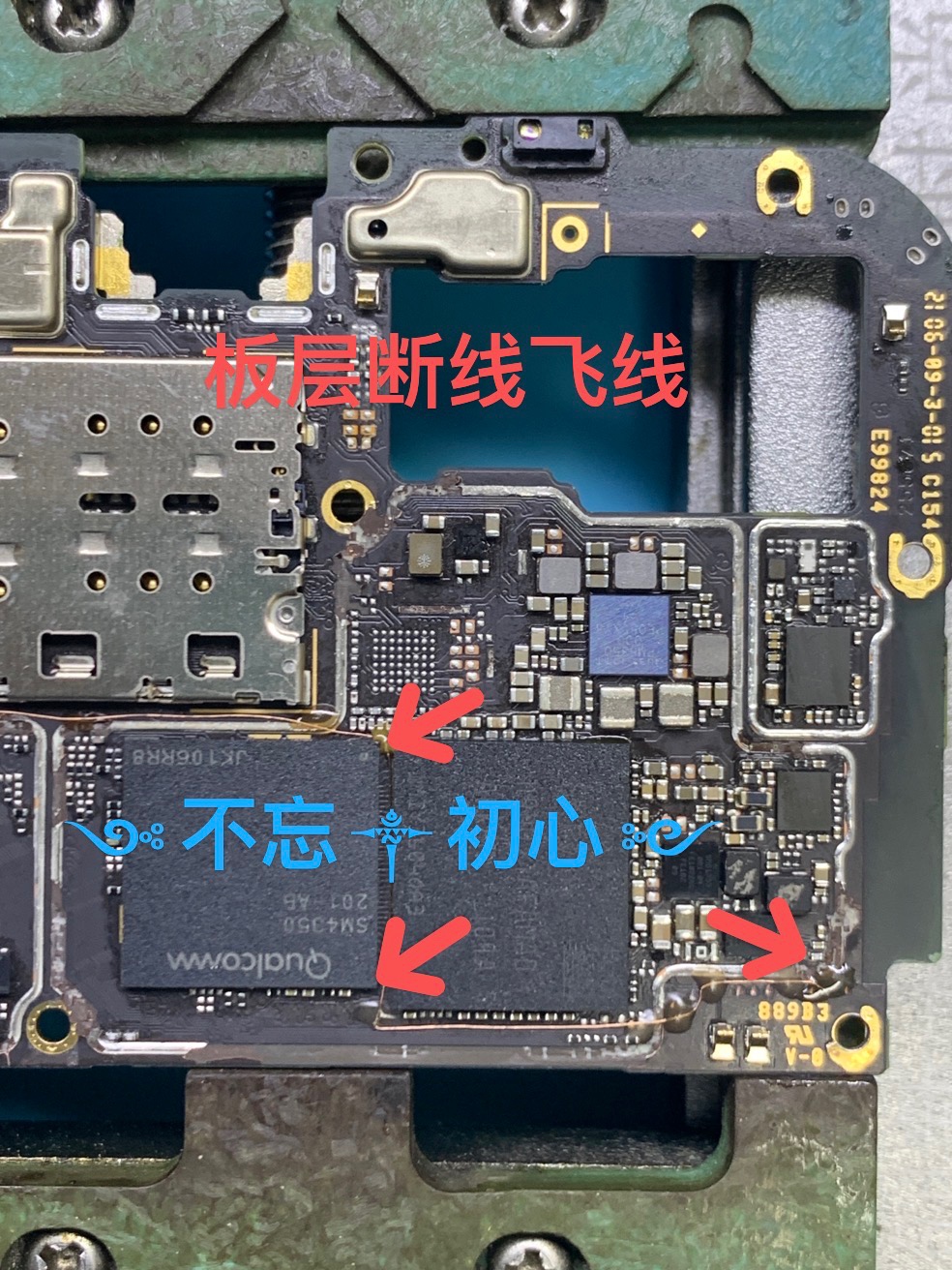

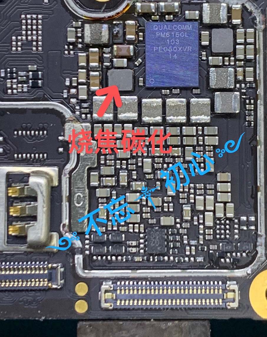

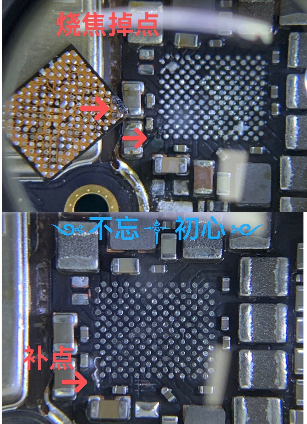

二修A93不开机(主板变形+上电漏电),芯片及板层多处烧焦碳化,更换烧坏芯片补点焊盘后开机定Logo重启不进系统(此机有重摔史板层断线总线自检异常),换件+补点+飞线完美修复……
作者: 鬼魅1    时间: 2024-5-28 10:22
能找到断线,很厉害了
