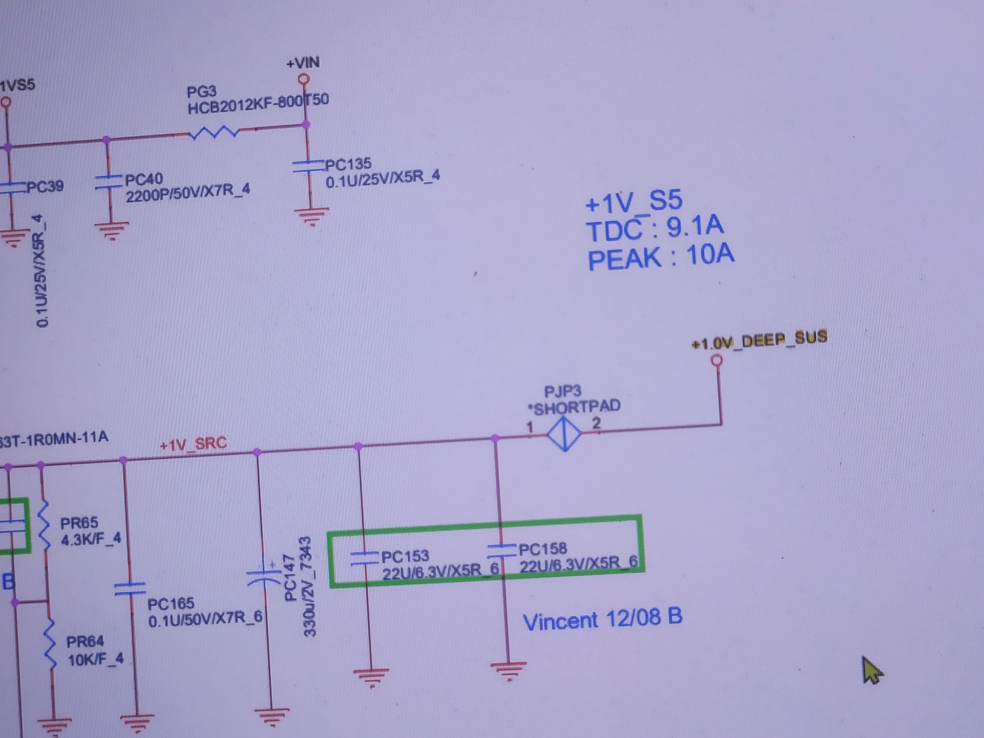

本人业余爱好者!问个菜鸡问题!笔记本主板这个1v短路,cpu短路的概率大不大?

这个应该是断开CPU来测吧

量了一下3v也短路  详情 回复 发表于 2024-5-28 08:10

量了一下3v也短路

已确定,3v和1v同时短路对地,核心挂了!
