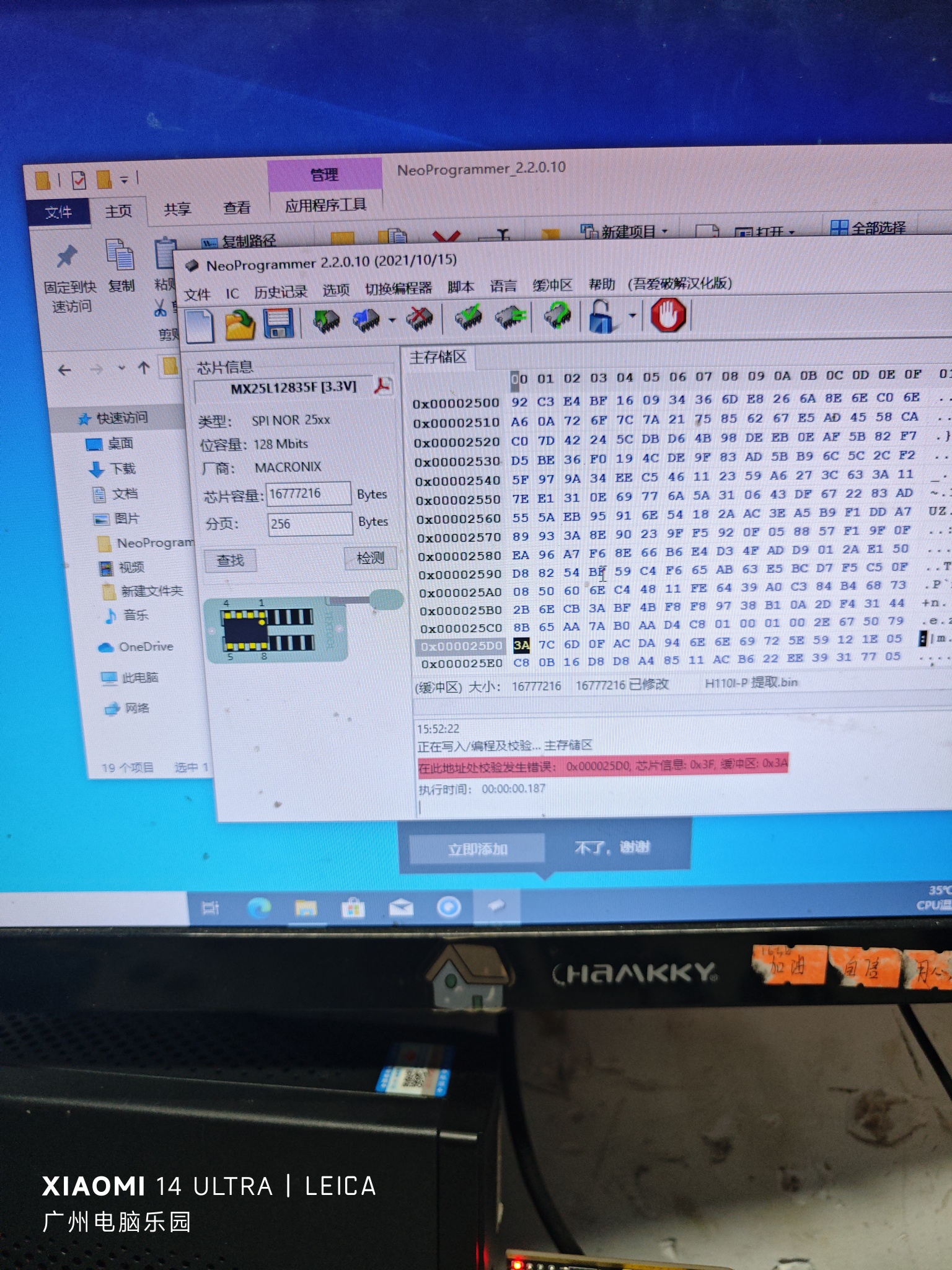

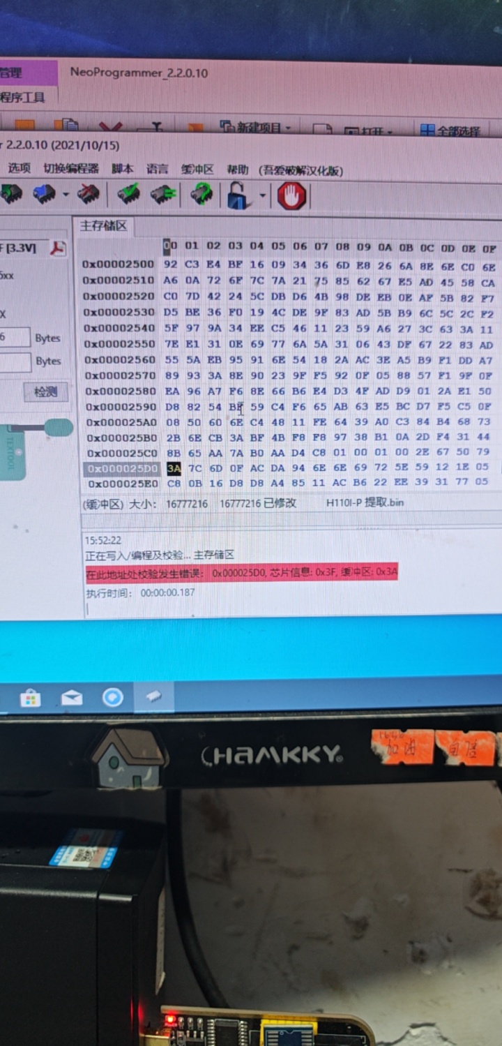

ZXCVWtest
标题: 换了几块主板都是这个问题,有没有 [打印本页]
作者: MWE7247    时间: 2024-5-27 15:54
标题: 换了几块主板都是这个问题,有没有
换了几块主板都是这个问题,有没有大佬帮忙解答一下,这是什么问题,
作者: 顺景电器    时间: 2024-5-27 21:39
OTP吧!
