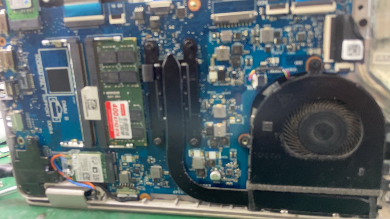

标题: dell la-k034p v3400 系统不认声卡
论坛里说CPU问题 但是CPU重新植球了 还是一样的故障 就想问下 有没有群友换过u呢。
作者: hyy    时间: 2024-5-27 08:54
查完供电,及声卡信号线,都没问题就直接换
