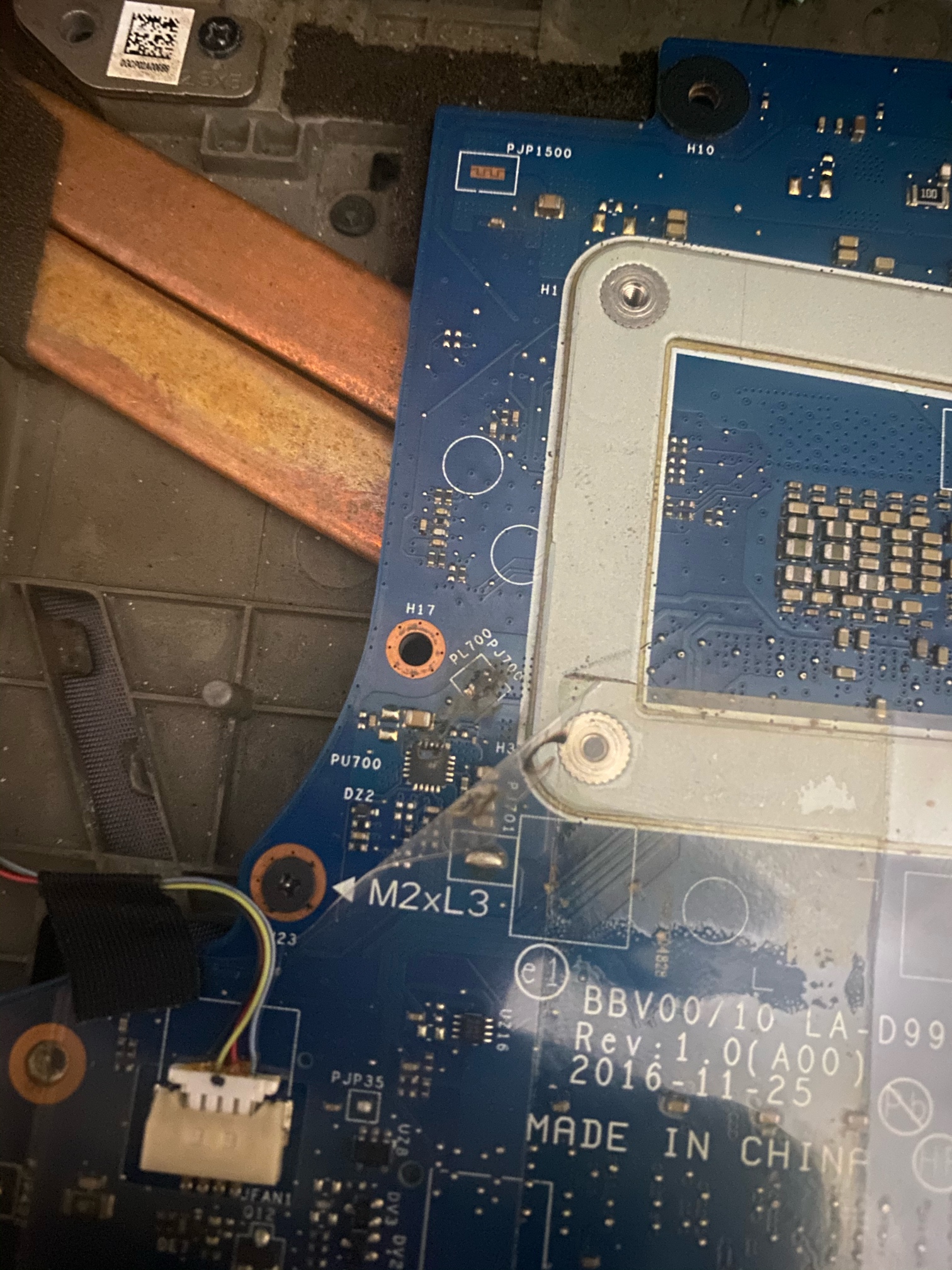

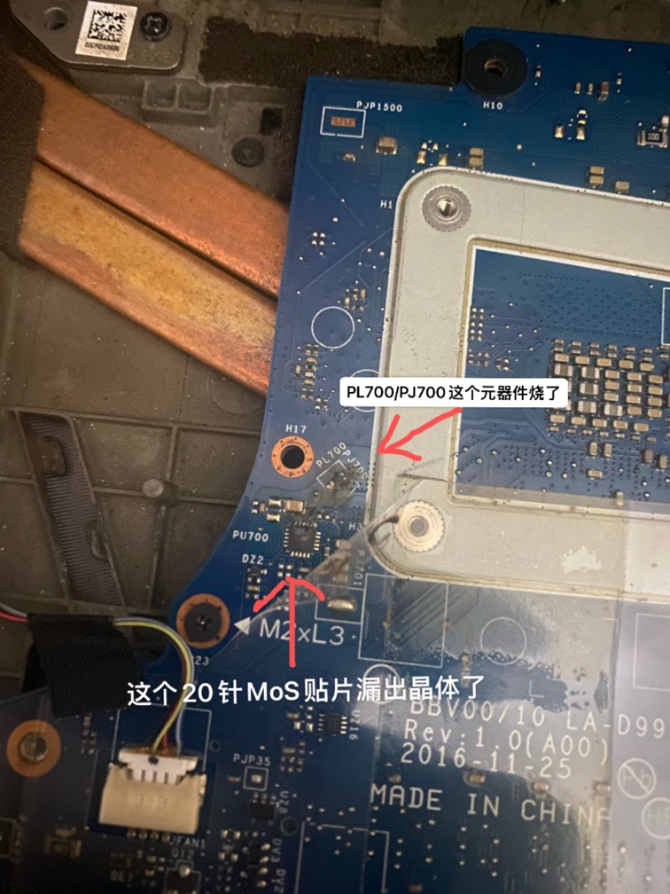

laq1357 发表于 2024-05-25 21:02 电感烧成这样 怕是后面负载的电路有严重短路的地方
