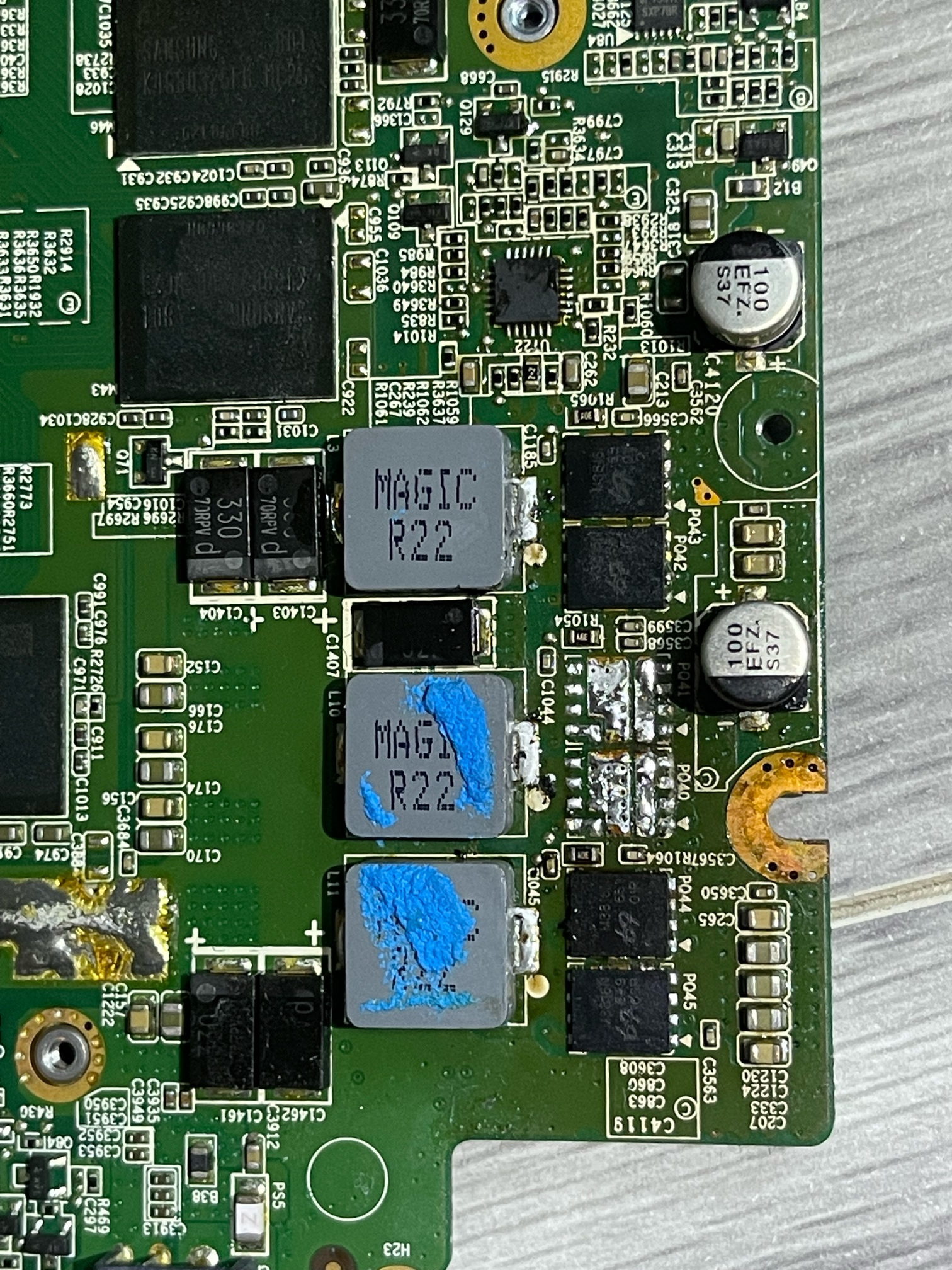

是不是要买一样的mxa-q的核心更换?普通的核心可以换吗?换了要做什么处理不?

意思是之前主板上的核心是gtx1060 with max -q我想换普通核心gtx1060,可以不可以用
作者: hyy    时间: 2024-5-25 16:25
这个不清楚能否代换
作者: 衡阳天河    时间: 2024-5-25 16:53
不能,,,,,
作者: 小阳电脑维修    时间: 2024-5-25 23:30
核心代码一模一样,直接换就行。
作者: 阿伟死了    时间: 2024-5-26 09:09
随便代换,这个是由bios决定的功耗差距而已N17E G1 A1就行。还有你显卡什么问题?我看你把核心供电管子拆了
作者: qliuan    时间: 2024-5-26 09:44
代码43了,进系统有时供电会没有核心和显存都被关闭,有时候正常进去有供电也是代码43
作者: 黑客不要黑我呀    时间: 2024-5-26 23:43
直接换啊
