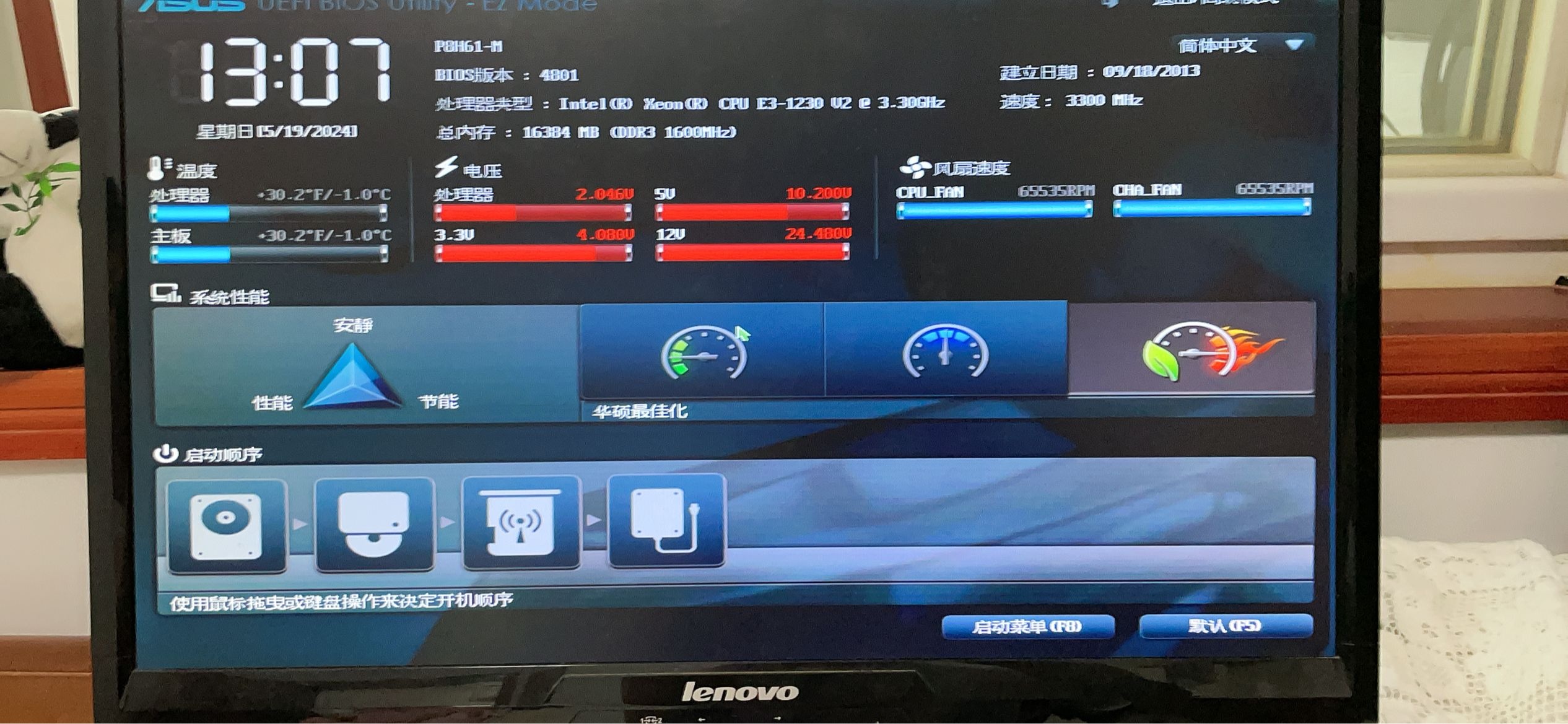

联想强刷成华硕,爆红咋解决

发表于 2024-5-24 15:24:50 | 只看该作者 �
看IO 型号定义。量分压电阻啊。这个明显是分压1V 2V的问题。所以导致检测到电压是2倍了

发表于 2024-5-24 14:32:15 | 只看该作者 �
改分压电阻,这个一般是检测电压分压电阻大小定义不一样导致的

10#
发表于 2024-5-24 14:46:48 | 只看该作者 �
有图纸吗?行家呀
点评
看IO 型号定义。量分压电阻啊。这个明显是分压1V 2V的问题。所以导致检测到电压是2倍了  详情 回复 发表于 2024-5-24 15:24

13#
发表于 2024-5-24 16:16:05 | 只看该作者 �
没华硕P8H61-M的图纸,只能找IT8728图纸吗

15#
发表于 2024-5-24 18:16:17 | 只看该作者 �
我看过了。P8H61的不是8728. 是6776,所以你还是得按照8728的针脚定义。来改电阻

16#
发表于 2024-5-24 18:18:40 | 只看该作者 �
谢谢,您有P8H61-M吗
