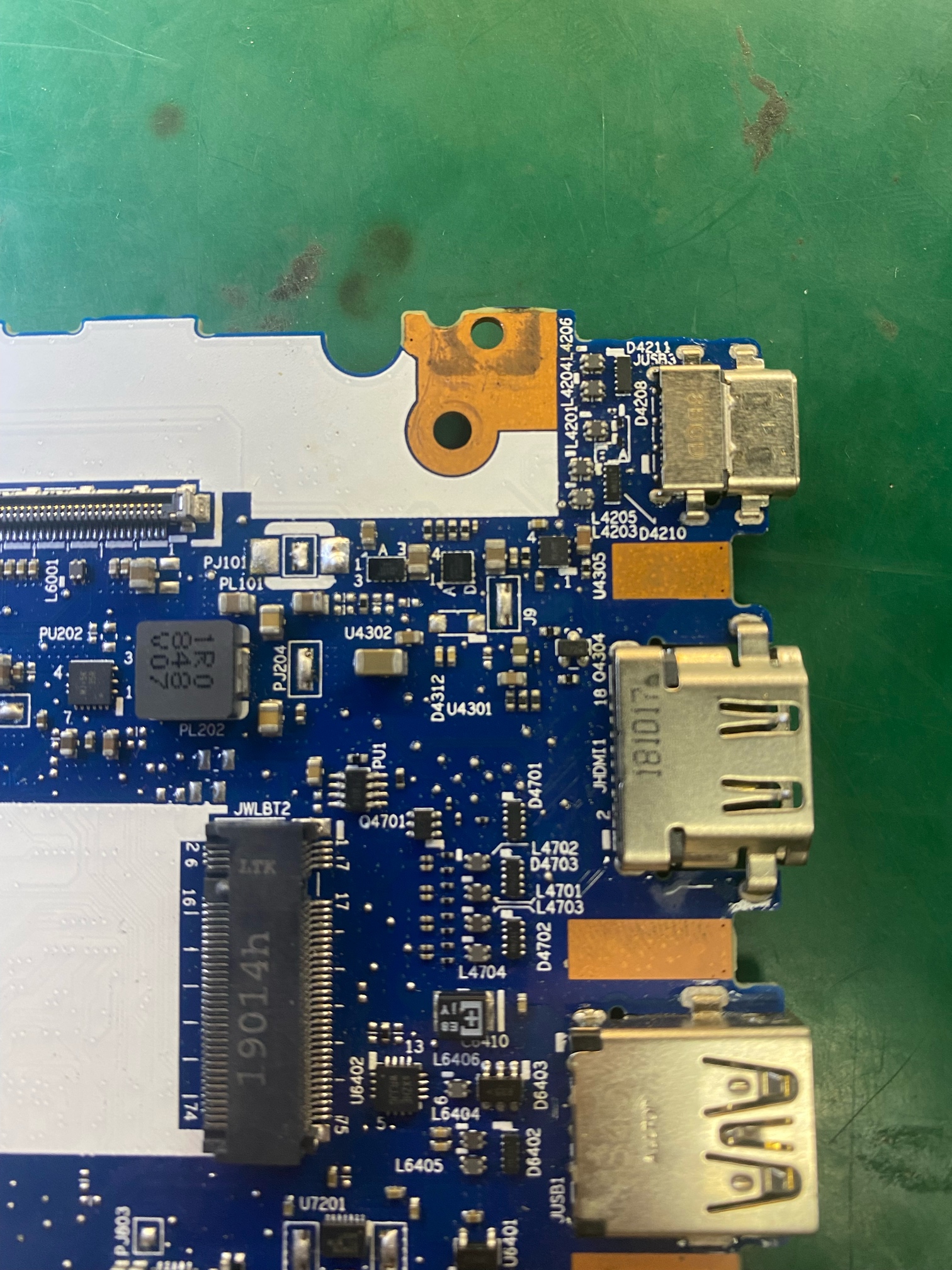

接手有5V不升压,升压芯片一修换过,后查给升压芯片5V供电的二极管开路,换后修复。

低温锡不用这么多含油,多浪费!
