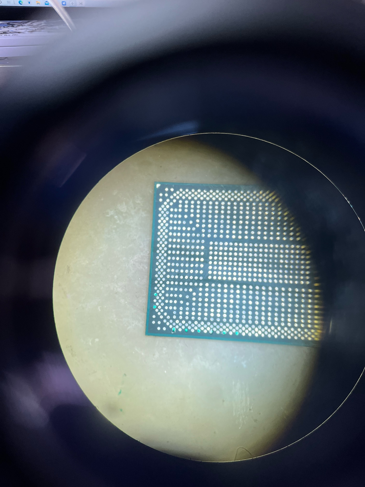

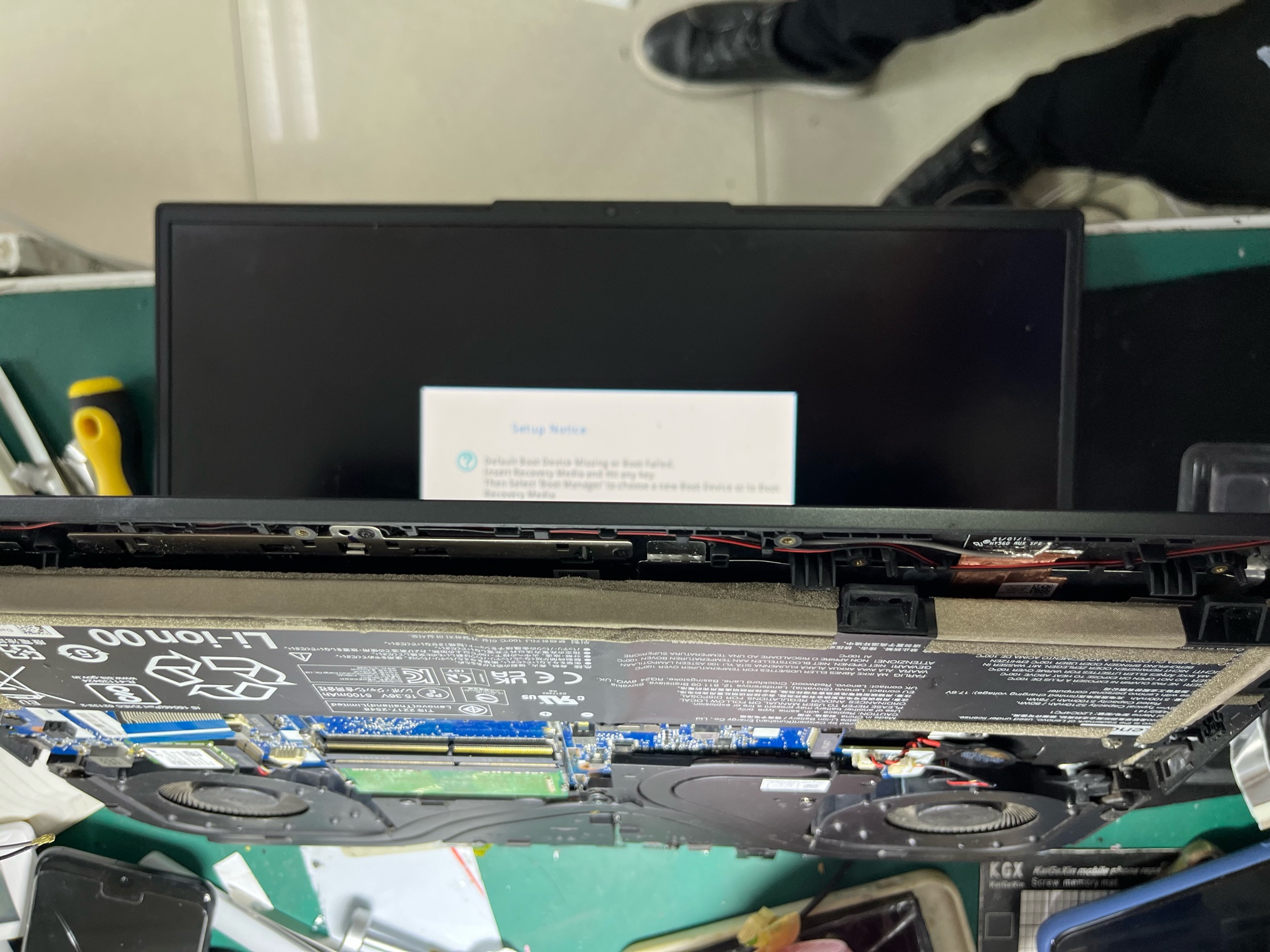

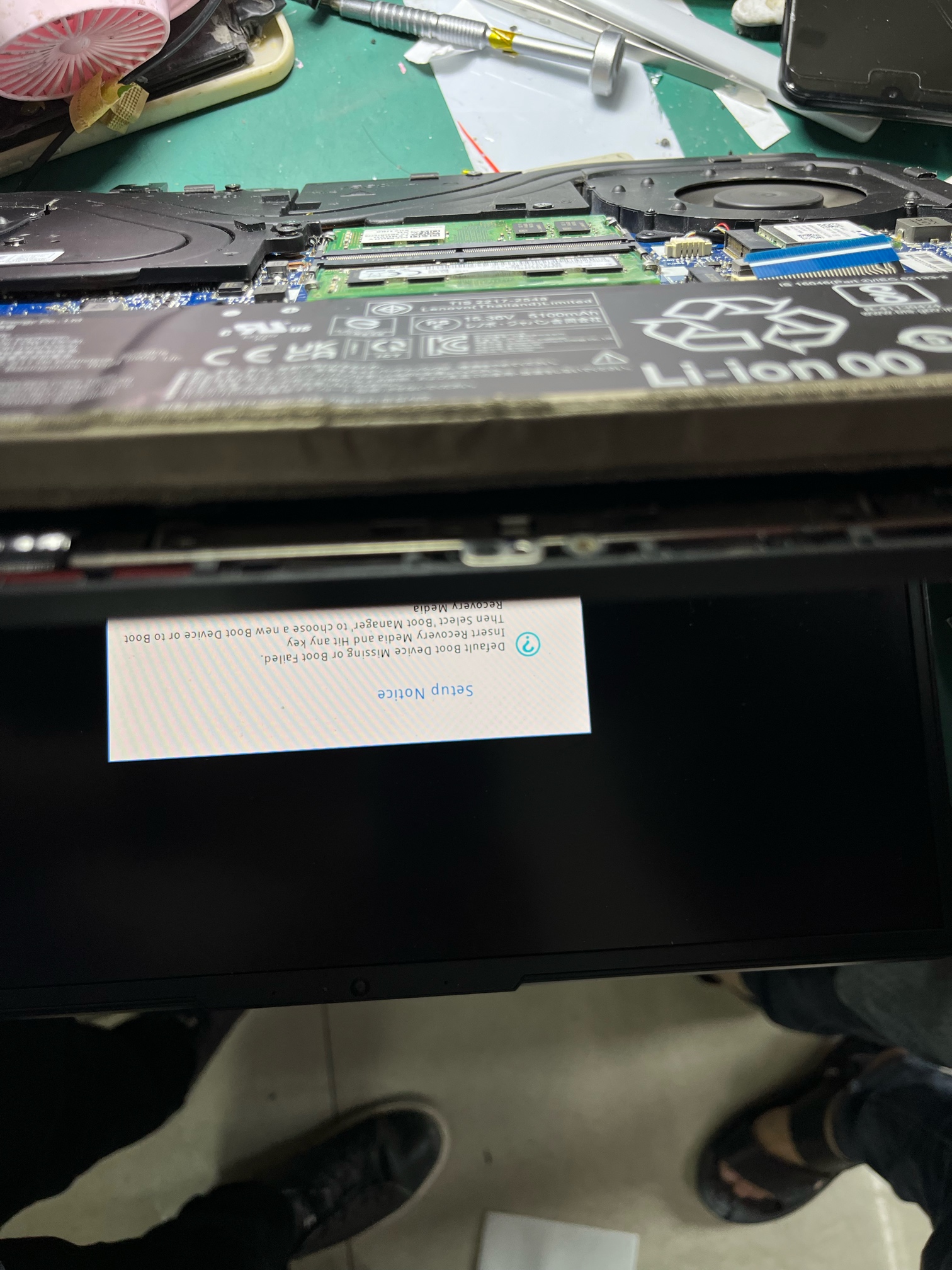

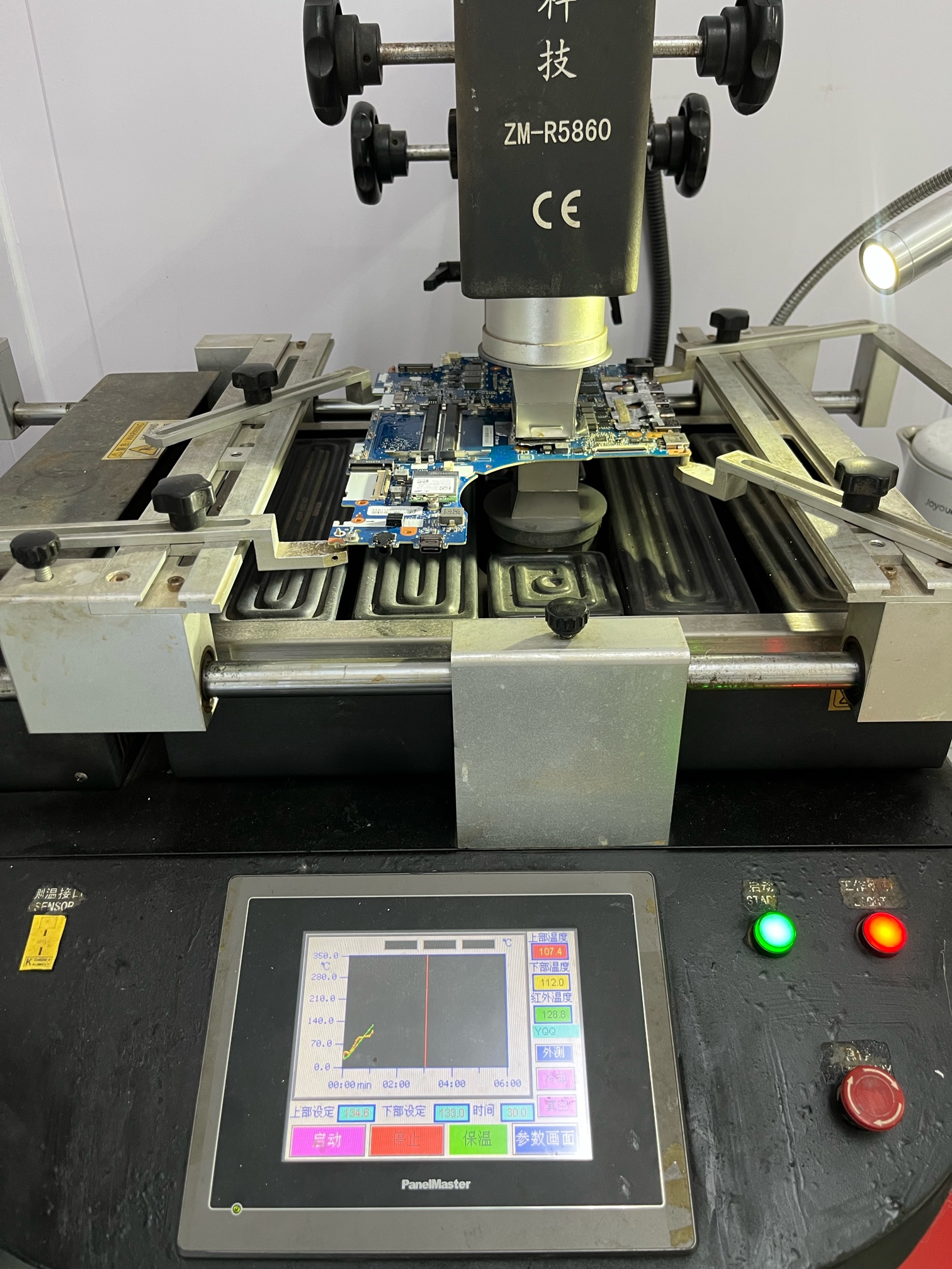

遇到不是一次了,问了同行也有遇到过,一般都没问题,一旦遇到却怎么也整不好,一直以为是有点没接触上,连续重植了五遍,问题依旧。昼思夜想,终于突破

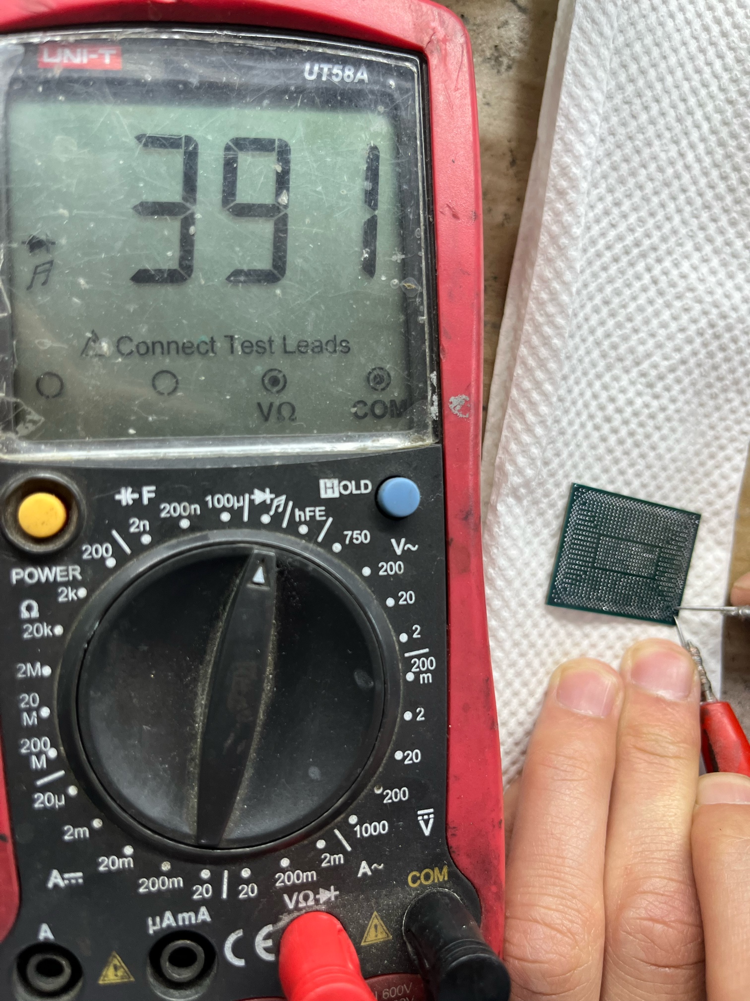

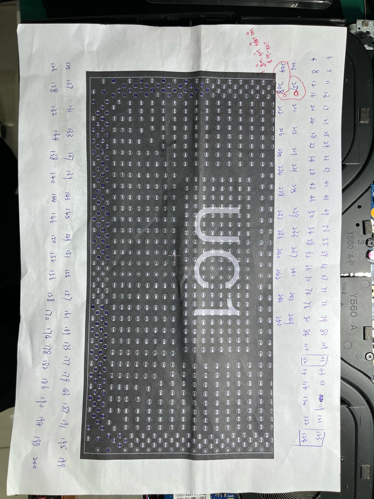

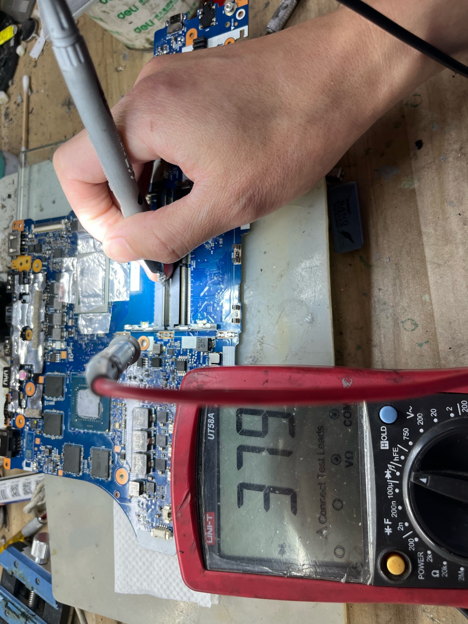

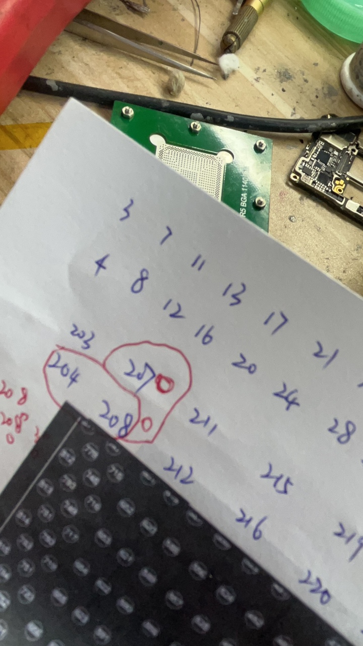

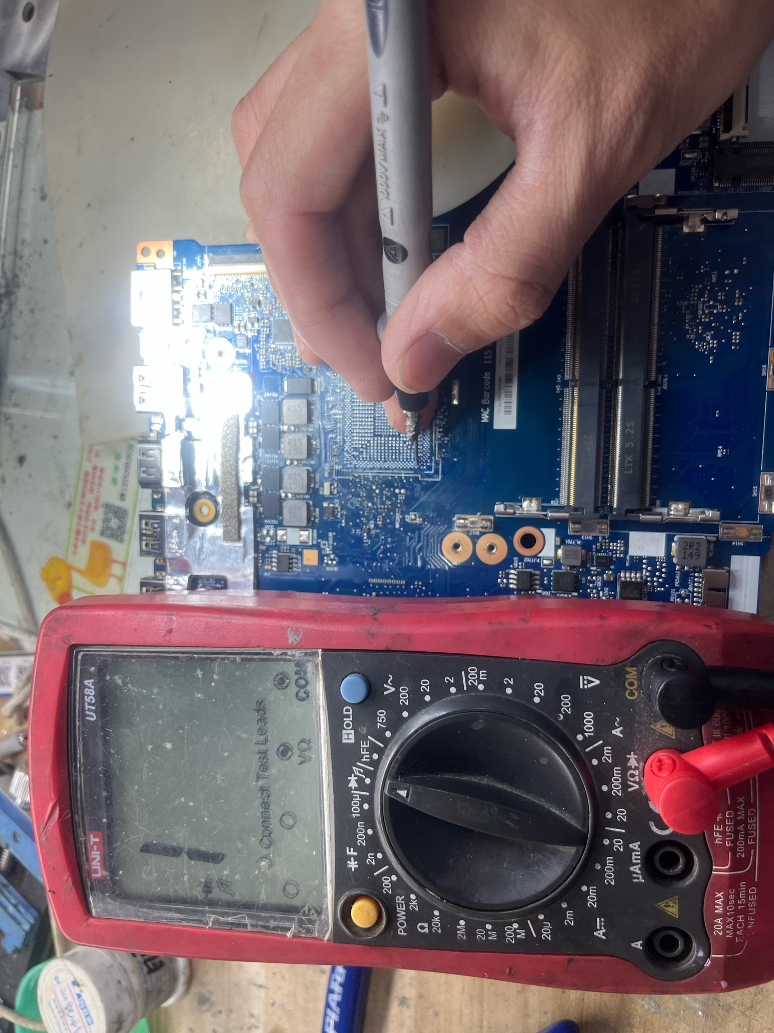

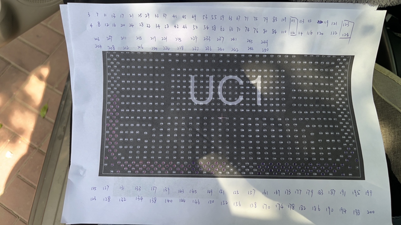

把CPU点位图打印出来,标注了所有与第一个内存槽相通的点,写了内存槽对应所有有阻值的角位,二百多个角挨着测量一遍,发现问题
与内存槽2对比,内存槽1的204.207.208三个角阻值为0短路不正常,再拆CPU,测量主板通路跟CPU本体是否短路
通路无穷大不短,本体阻值正常不短,分析点位

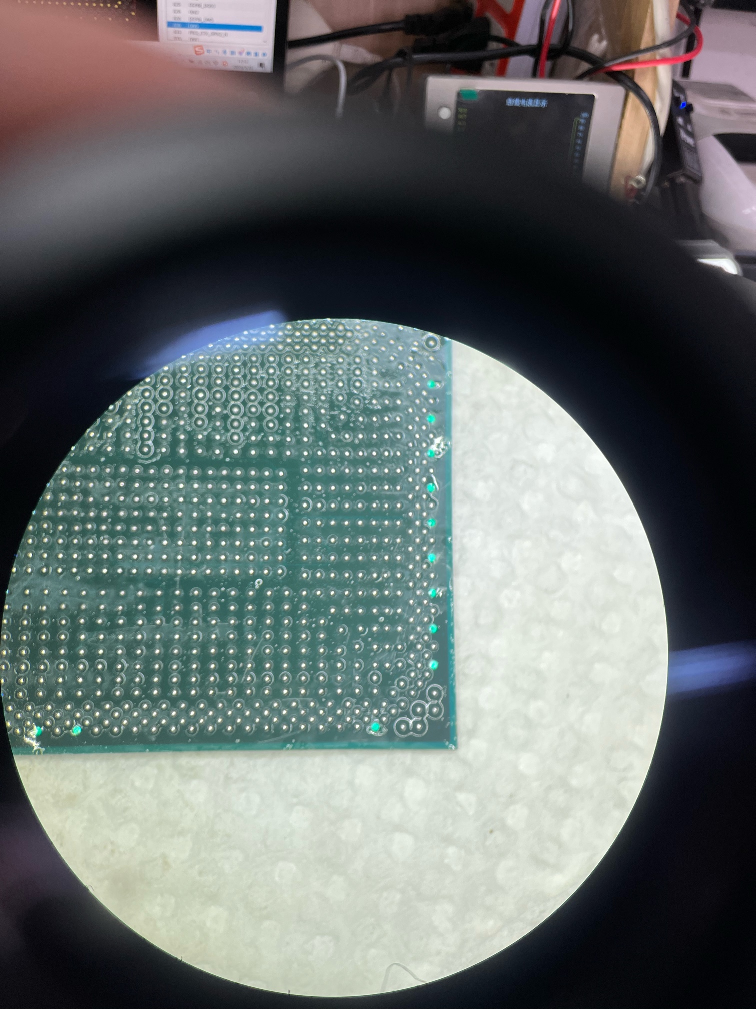

此处点跟地挨得太近了,结合手机骁龙888隔离地方法,直接把地隔离,CPU打绿油
植锡装机,一遍过
原本以为是虚焊,没想到是连锡短路,希望能帮到相同情况的兄弟,喷子只看别说话。

1779195087 发表于 2024-05-24 08:35
楼主非常有用,我也遇到过,把所有的地都隔离吗?
不用全部隔离,你看下我上面打印的那张纸,那个内存槽对应的CPU点位我已手绘圈出,就把这些点位挨着的地隔离即可
