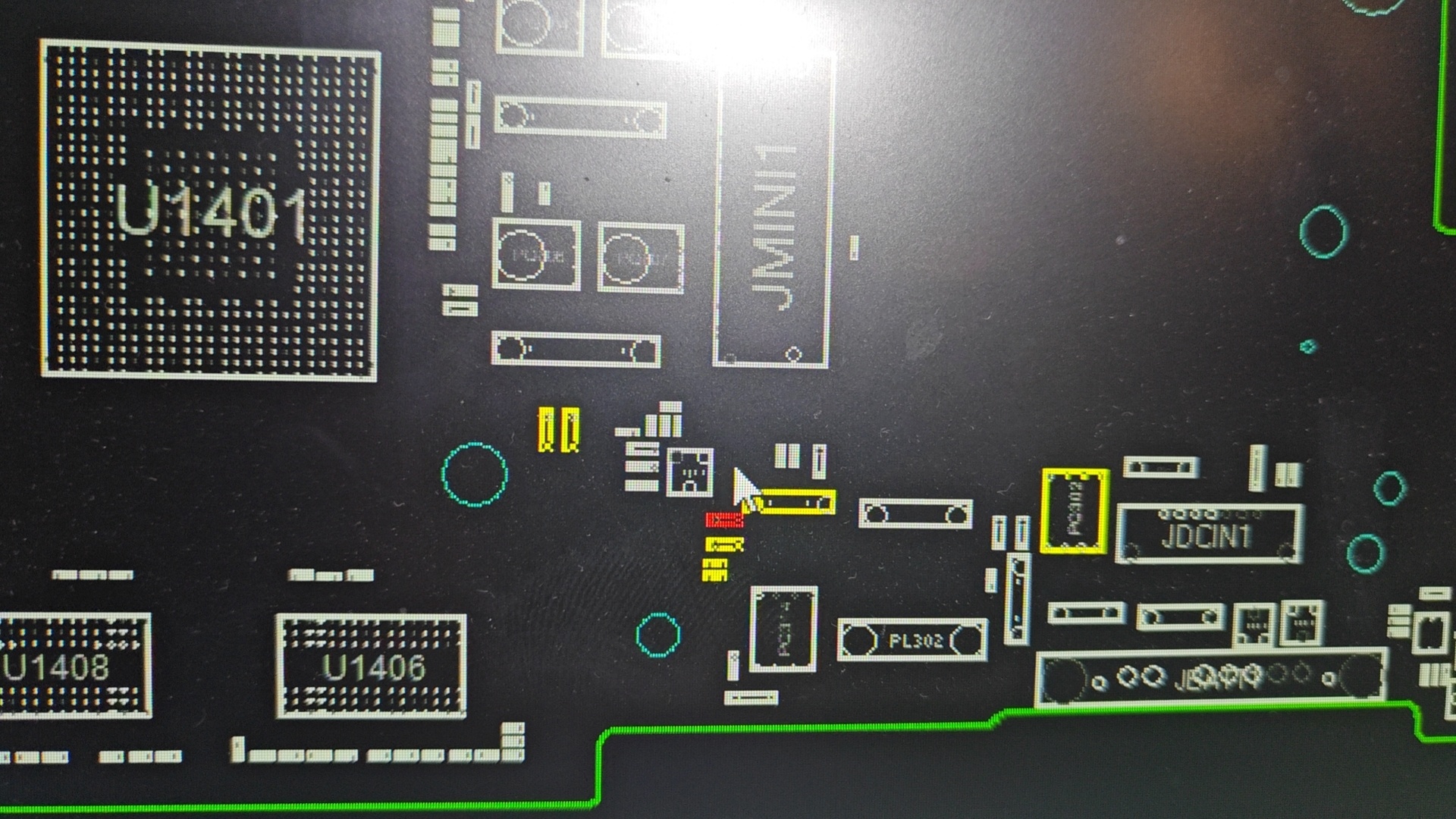

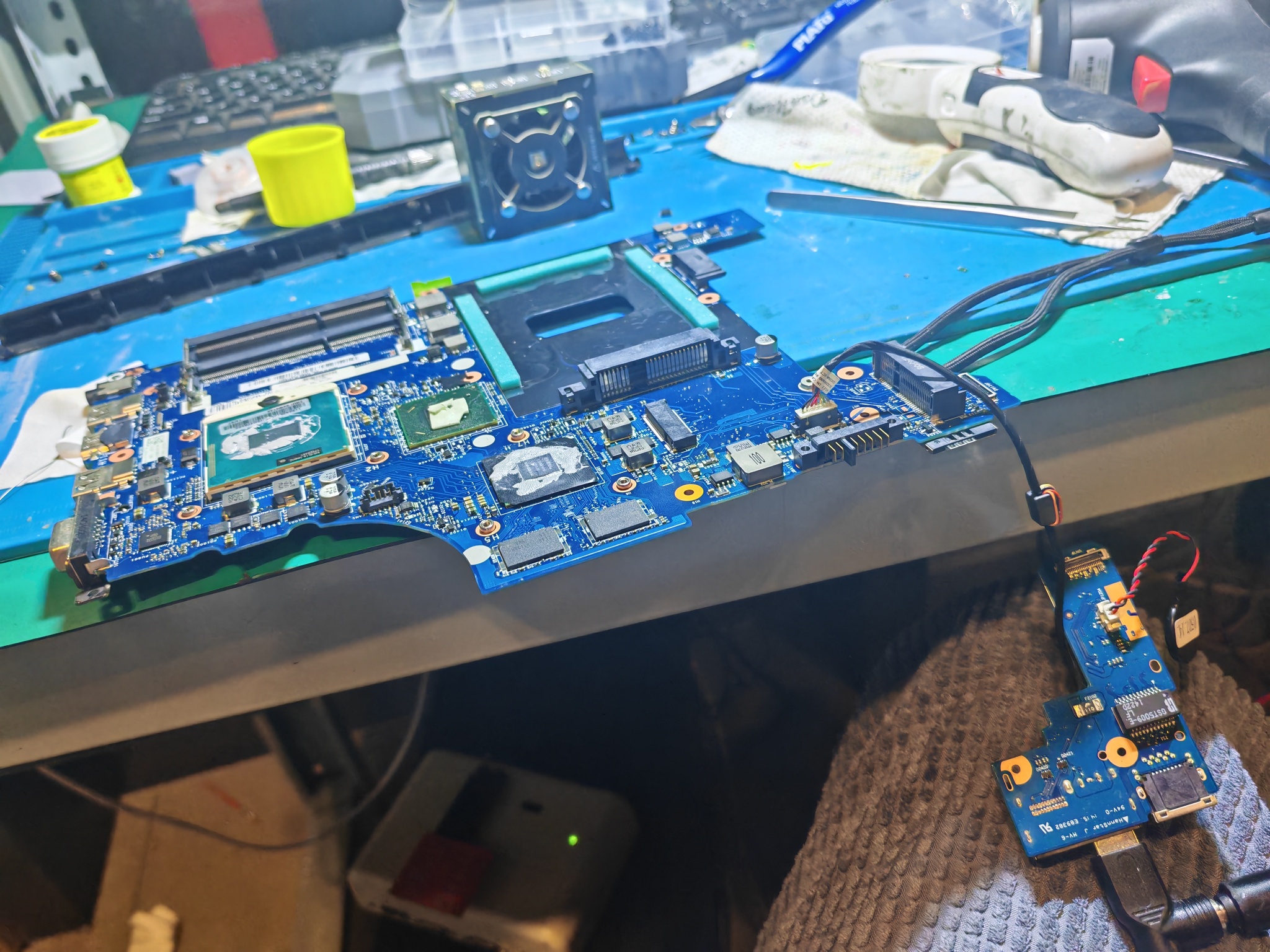

接了个老联想 插电无待机 无3v 5v

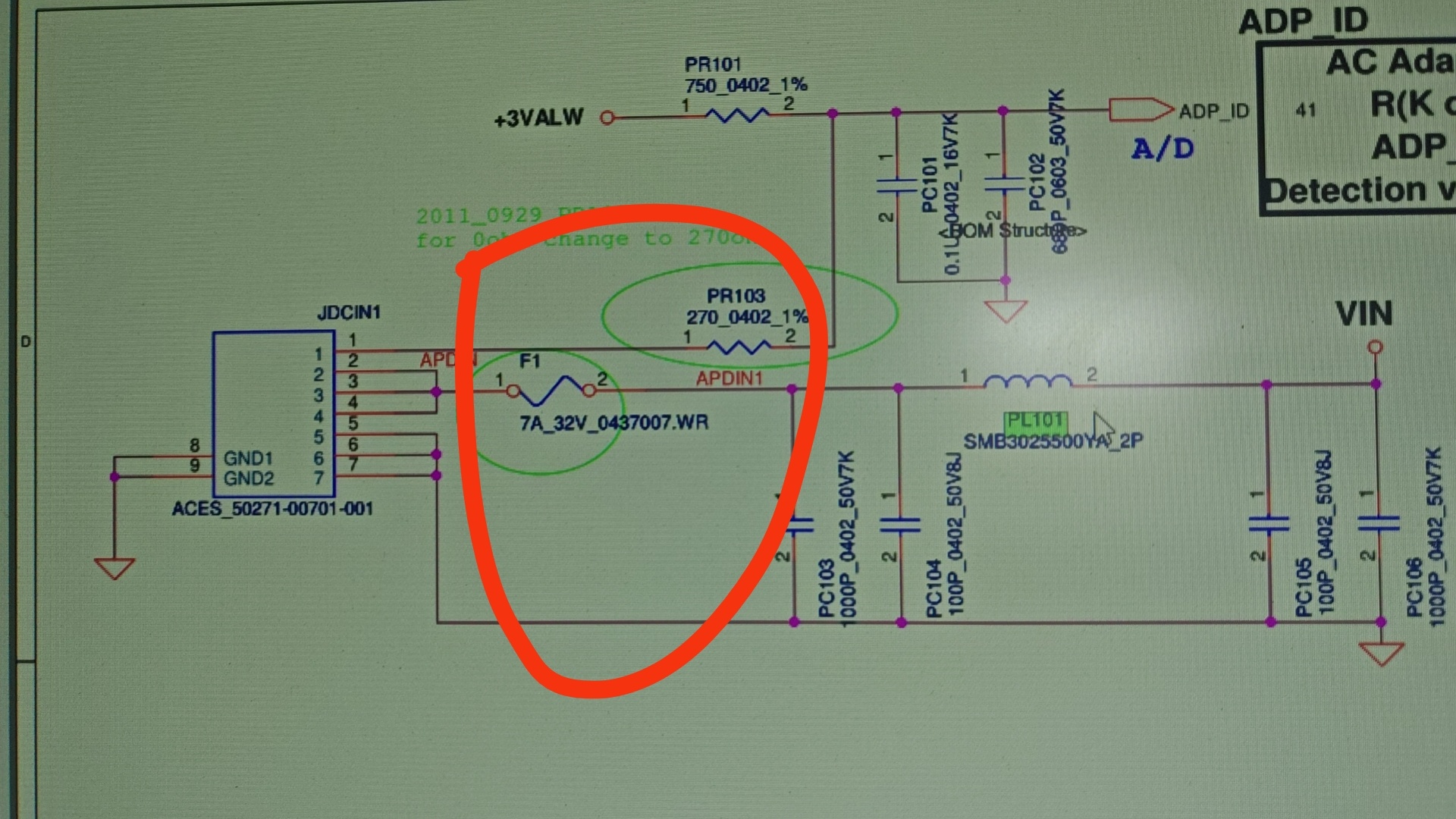

追待机电路追了半天,毛都没有,寻思怎么个事呢,
看了半天点位图,又跑去看原理图,最后发现点位图图不对版,点位中F1,保险位和实物中不在一个地方,对着原理图找原件,对充电口电路这边挨个打值排查,保险后端无穷大,
扣了 直连 上电,已经出电流了,在不停跳变,

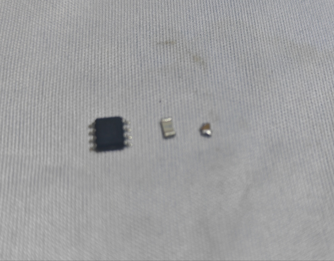

掏出热成像 扫出充电芯片上管击穿,还没等断电呢,隔壁电容自己炸了一个,好了,不用扫了,省事,

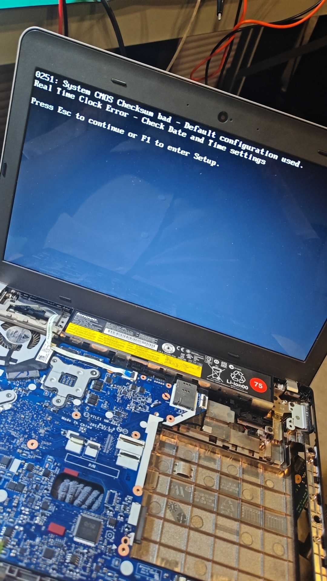

扣下来换好,装机点亮 ojbk
