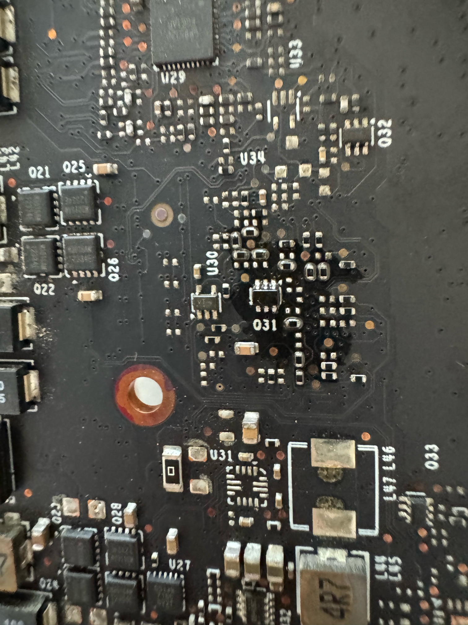

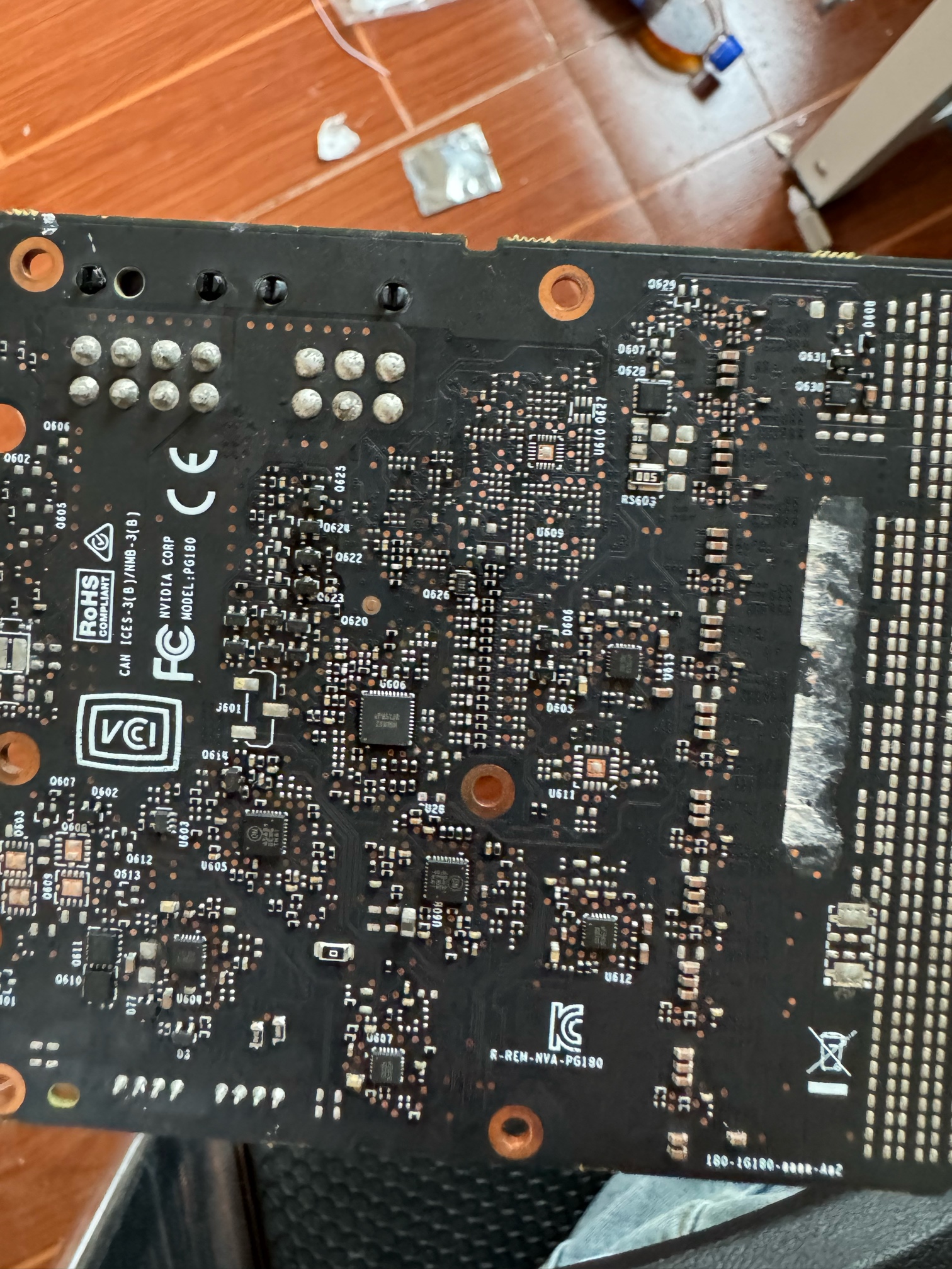

RTX2080不出核心供电 修到瓶颈了up9512r有开启2.4 5v 12v都有 q31nvdd 开启有3v 感觉条件都满足了 u9512r也换了死活不出核心供电,有没有大神指点一下

会不会是固件问题
作者: 地下河    时间: 2024-6-9 19:05
断核心电来测下,,,核心故障会拉低的
