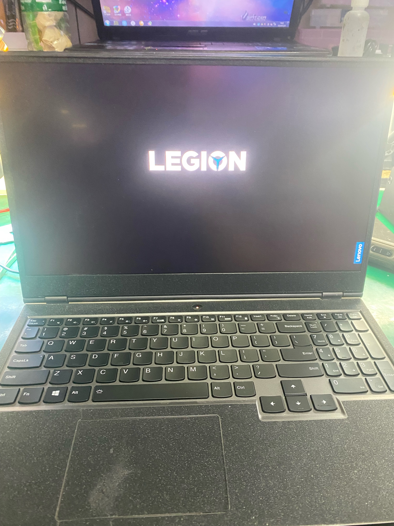

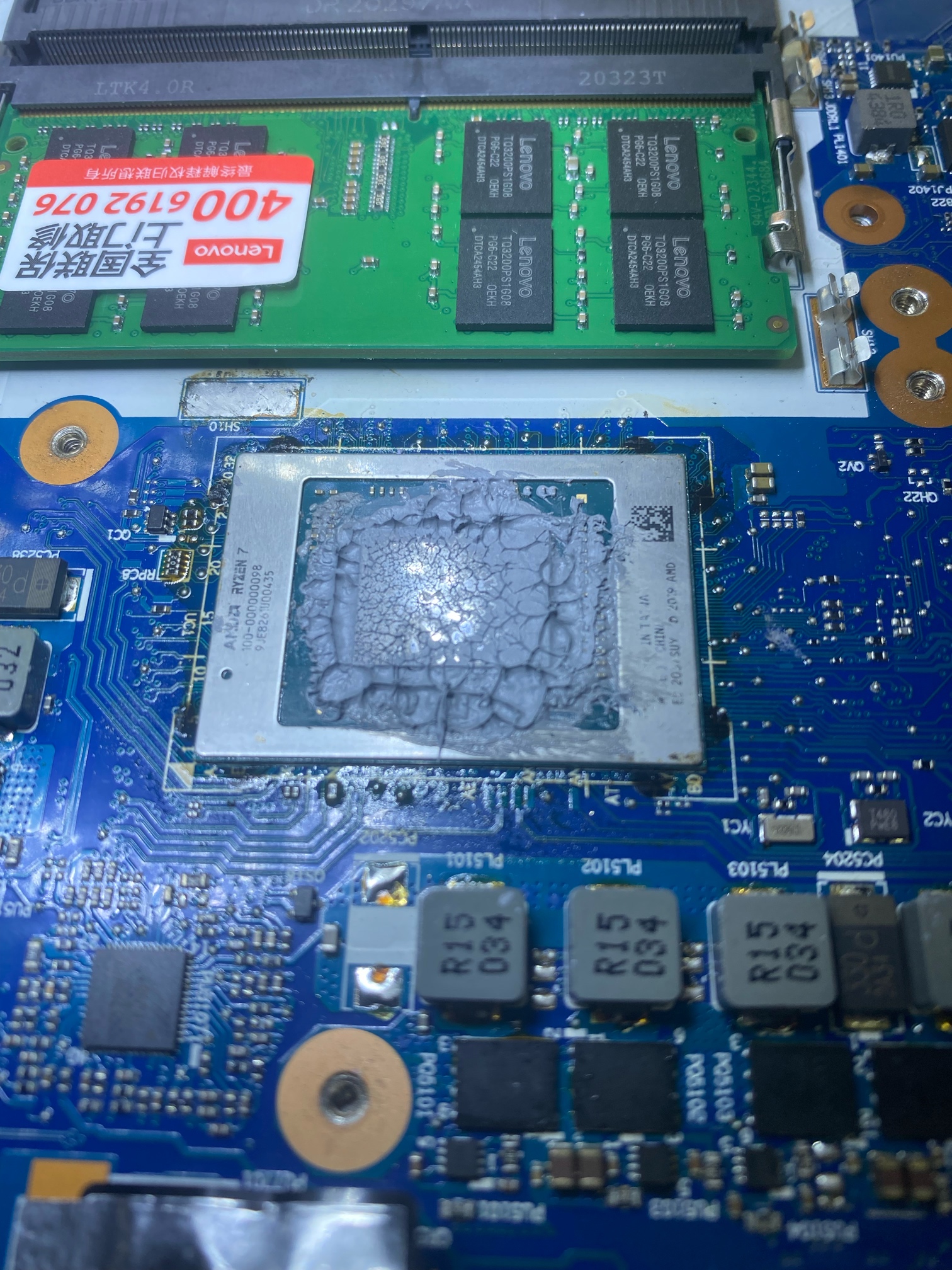

标题: R7000P R7 [打印本页]
作者: ╮初罪、    时间: 2024-5-22 08:03
标题: R7000P R7
加电无显,跳到0.5,重植R7,亮机修复。
作者: VXWjA0aT    时间: 2024-5-22 08:48
师傅厉害,学习了
作者: song3589    时间: 2024-5-29 14:44
重植你们一般用的是含铅还是无铅的
