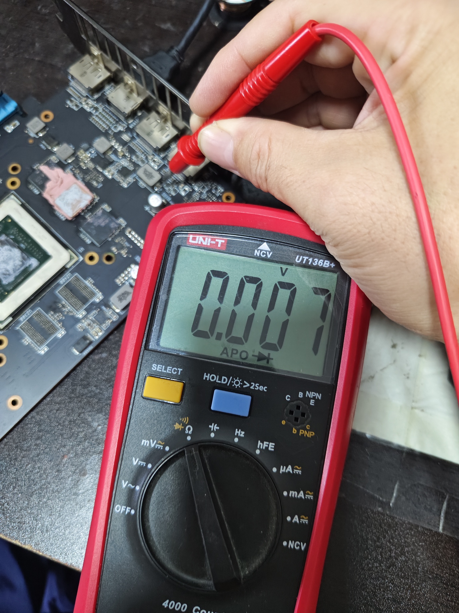

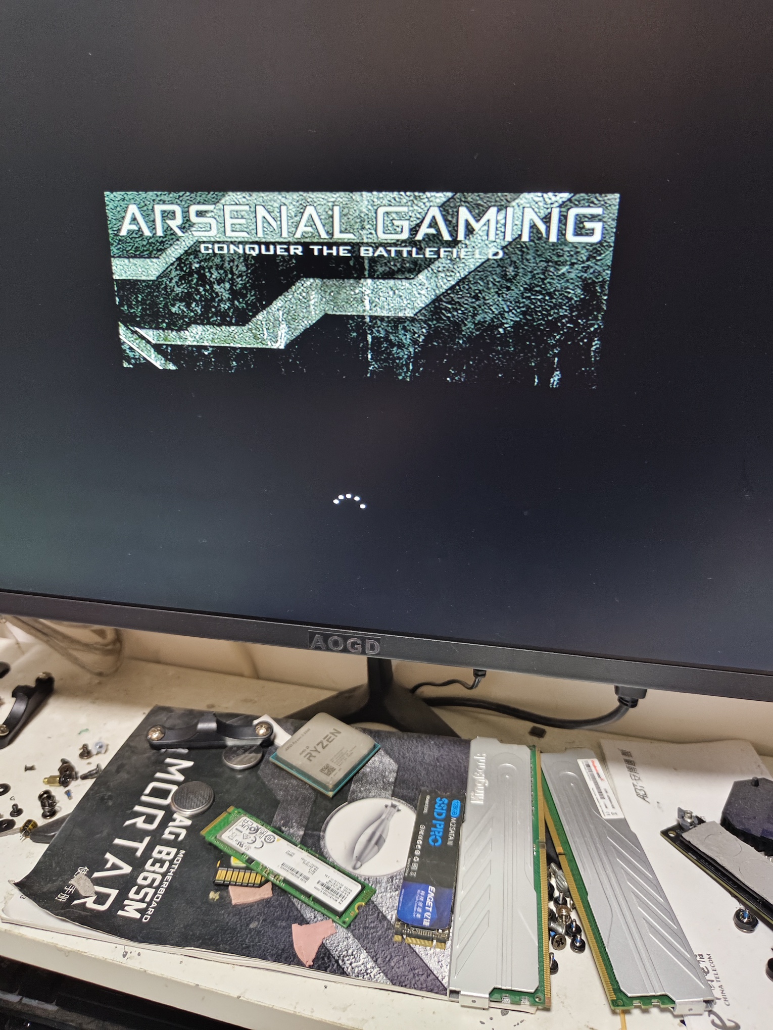

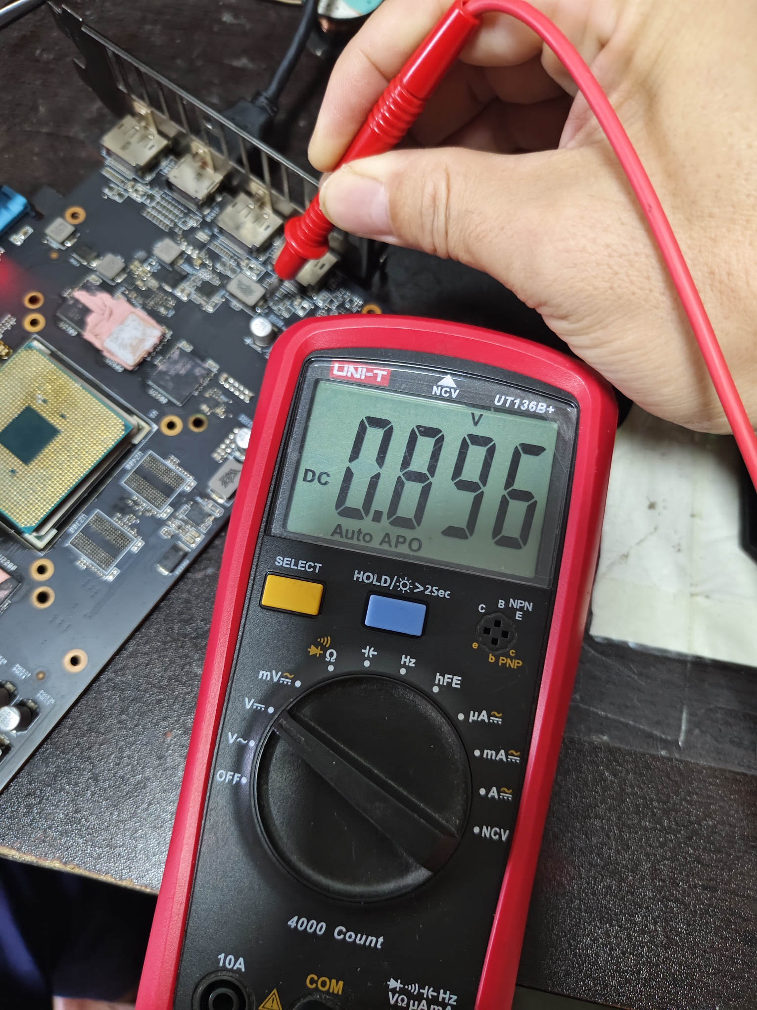

一个5600xt能点亮,进系统卡死,检查发现vddic电压不正常
转圈的时候卡死
卡死之前vddci电压正常0.89

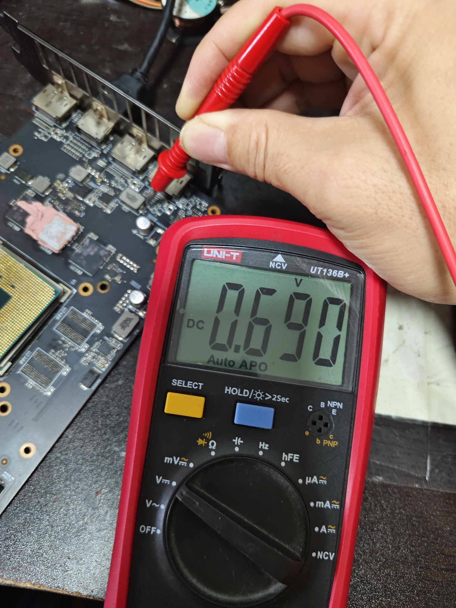

卡死后电压只有0.69了
阻值只有7,感觉有点低啊,是不是核心挂了?
作者: 蜗牛传说    时间: 2024-5-21 13:21
这个电压波形正常,就是卡死瞬间电压掉到了0.69,请问各位大佬是电压问题还是核心问题?

作者: 蜗牛传说    时间: 2024-5-21 17:43
sandylynn 发表于 2024-05-21 15:59
废了哦,哦,哦,
发现显存电压也掉到1.2了,是不是显存挂了,哪里有能用的测试软件啊

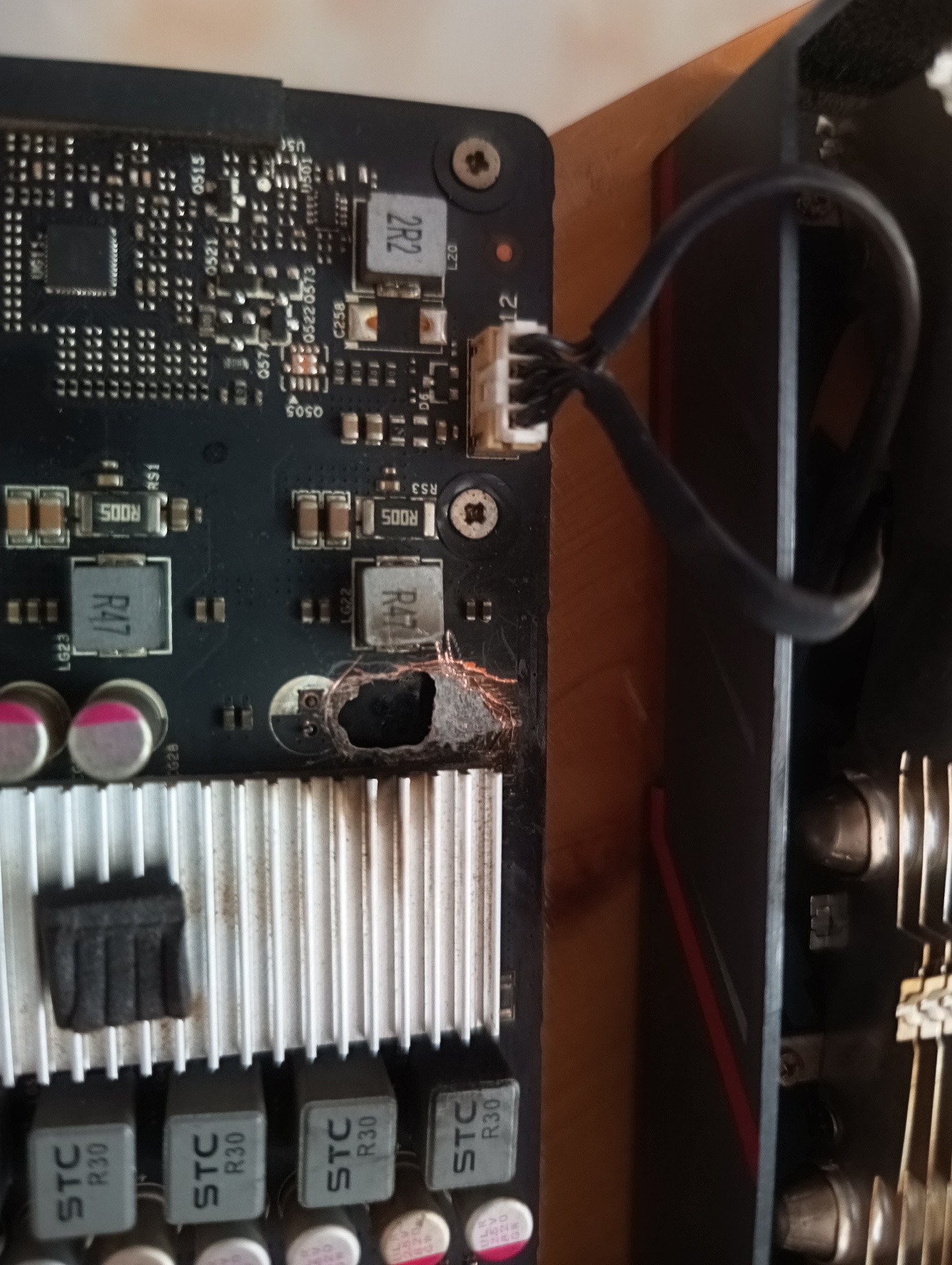

作者: xsfh    时间: 2024-5-22 08:31
我去,板被挖穿了,核心也开裂了,

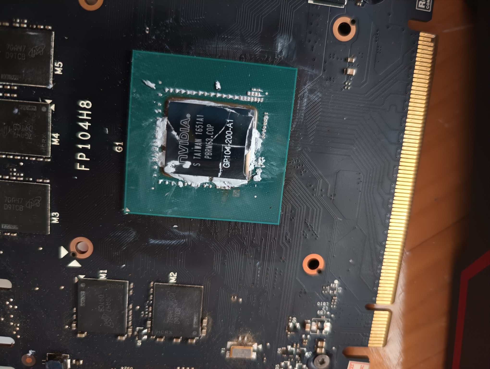

作者: 张顺峰    时间: 2024-5-22 10:08
A卡坏核心的最多,你加焊核心试下,不行就扔了吧
