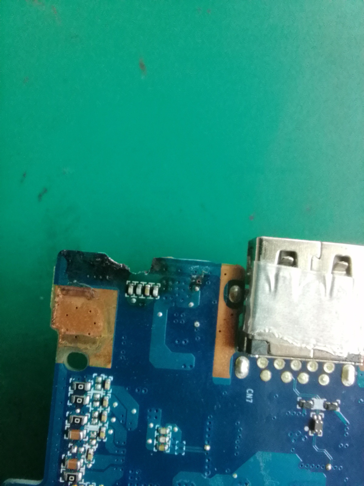

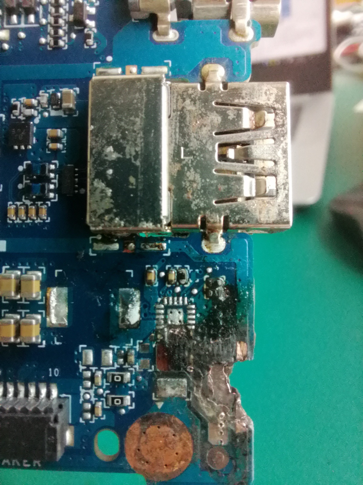

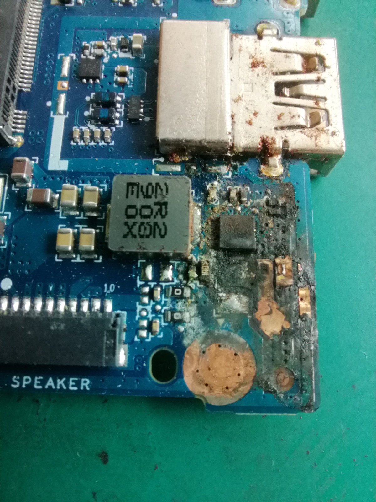

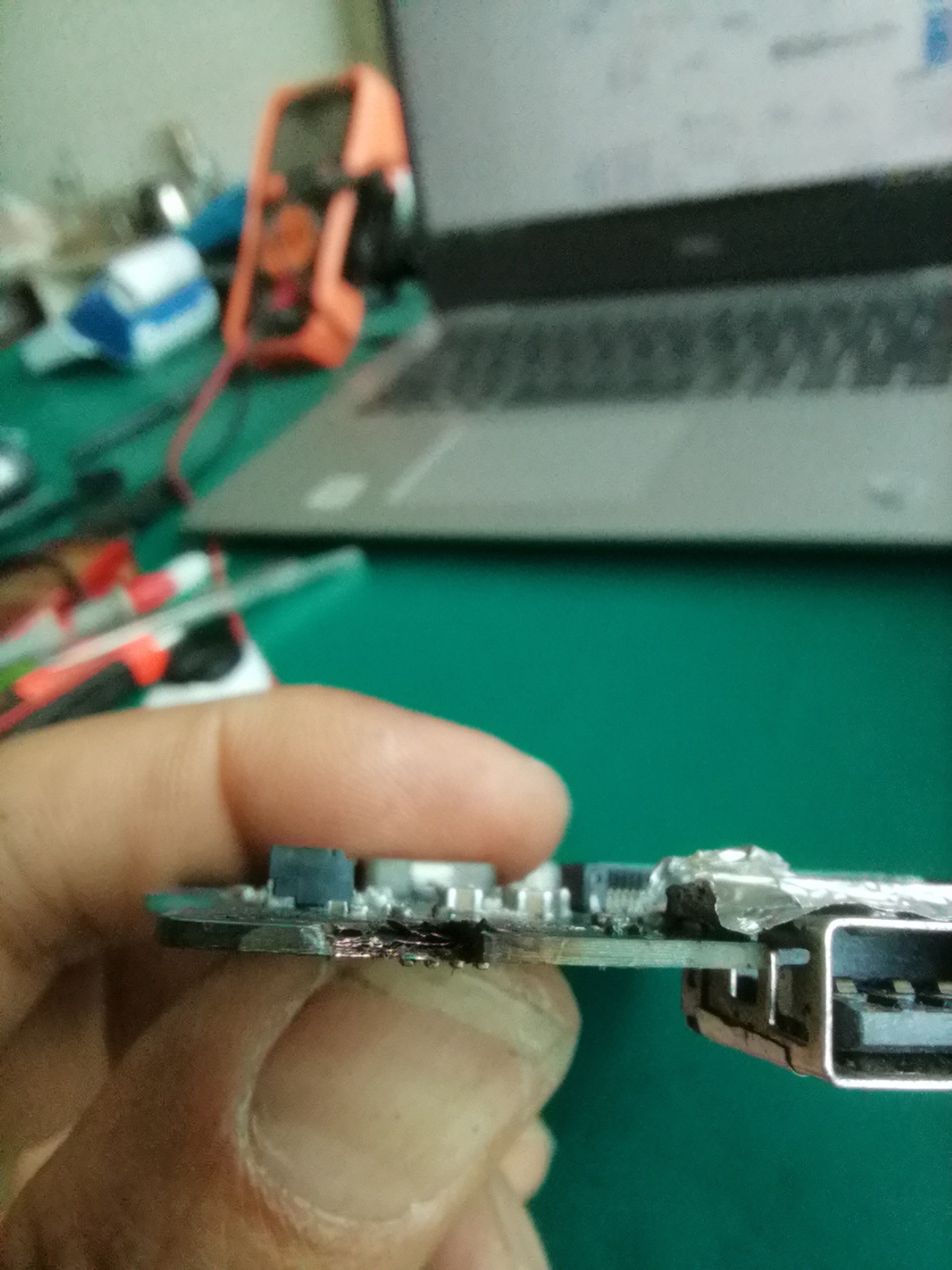

待机电流进水冒烟,这还能修吗?头疼!处理后B+不短路了,就算修好了怕不稳定,板层也断了好几层,不知道影响其它功能不。我没找到sy8288的小待机板,有没人见过哪里有卖单独的待机板,改装下我觉得好点。

换板了,都烧成这样了
作者: 阿伟死了    时间: 2024-5-21 21:39
退机保平安

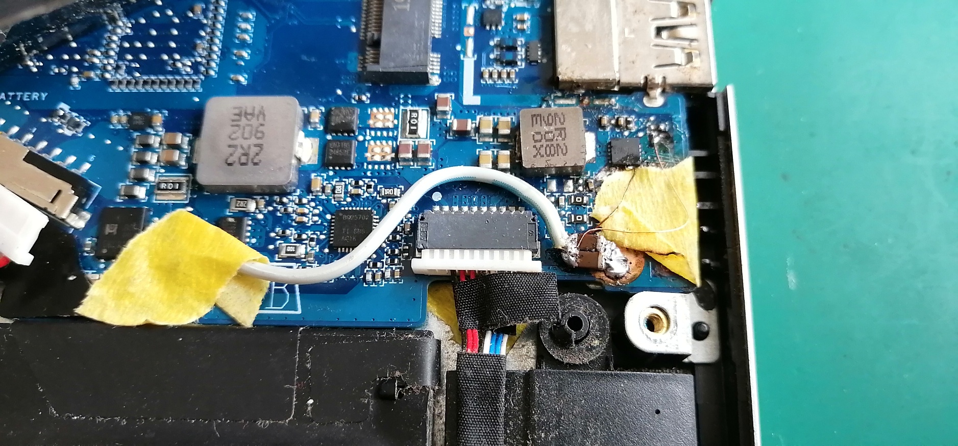

终于修好了,就是第一修好插硬盘开机掉电,我把B+换粗线就好了。
