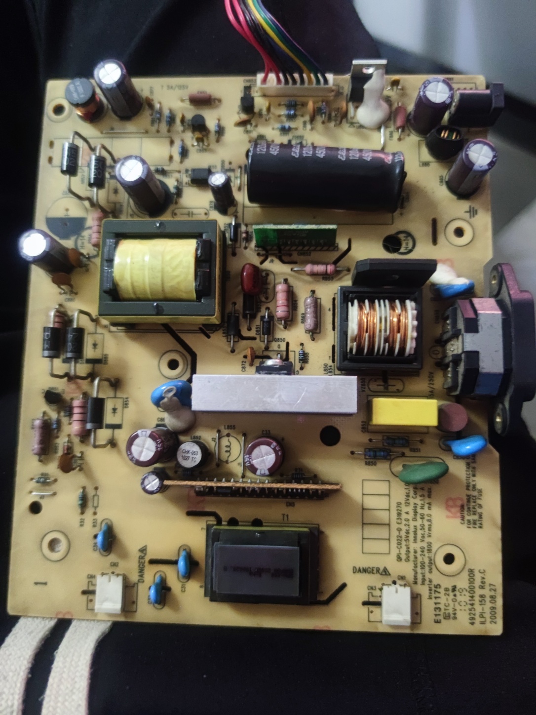

这个板子怎么维修?现在是不通电的状态!指示灯不亮,前级电容300V正常,开关管2  3脚正常没有击穿,次级怎么测量,小白不懂
作者: dayadang    时间: 2024-5-21 00:26
       什么管子的2 3脚?,请给出个管子类型或型号。
        建议测一下2 3两端电压(直流),若没有,则可能源极(或发射极)限流电阻开路了。
关于如何测次级电压: 万用表200V交流档一端接地,另一端测高频变压器二次侧(次级或副绕组的引脚脚),或用直流档测与次级引脚连接的整流二极管的阴极,若有电压,证明开关管大概率处于工作状态。

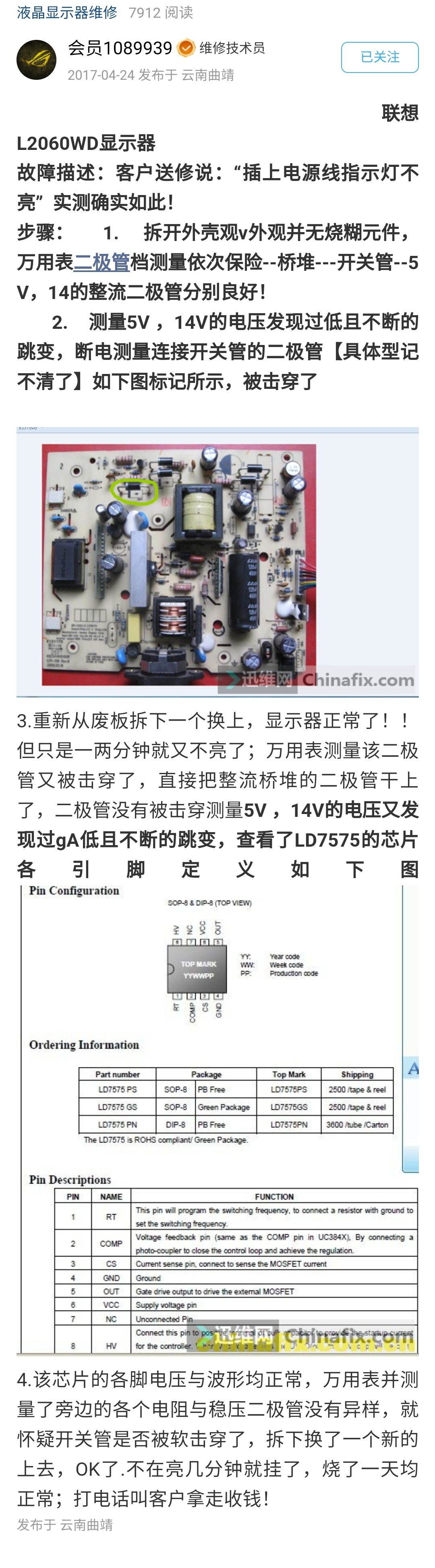

找到个相同修理案例
作者: qq153784447    时间: 2024-5-21 21:08
好,我试试
作者: 绍兴旗舰    时间: 2024-5-22 15:29
量下  大的那几个大的二极管  容易坏
作者: qq153784447    时间: 2024-5-22 23:39
绍兴旗舰 发表于 2024-05-22 15:29
量下  大的那几个大的二极管  容易坏
好。我检查一下
