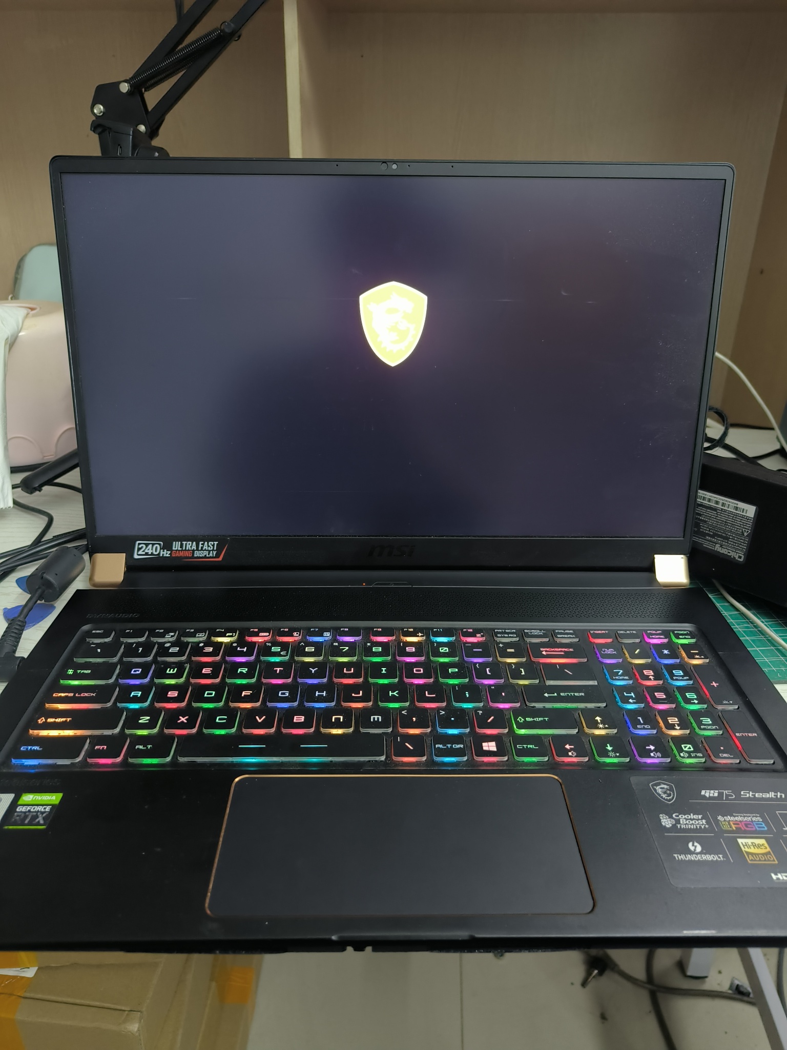

作者: boycn    时间: 2024-7-30 16:01
楼主,你的搞定了吗?我这里有台暗夜精灵dag3dcmbcc0 问题跟你一样,用电池可以显示,插上适配器屏就黑了,按键盘上的大小写灯是正常的。MP2886A芯片36脚EN用适配器只有1.2V不显示,单独用电池是1.8V就能显
