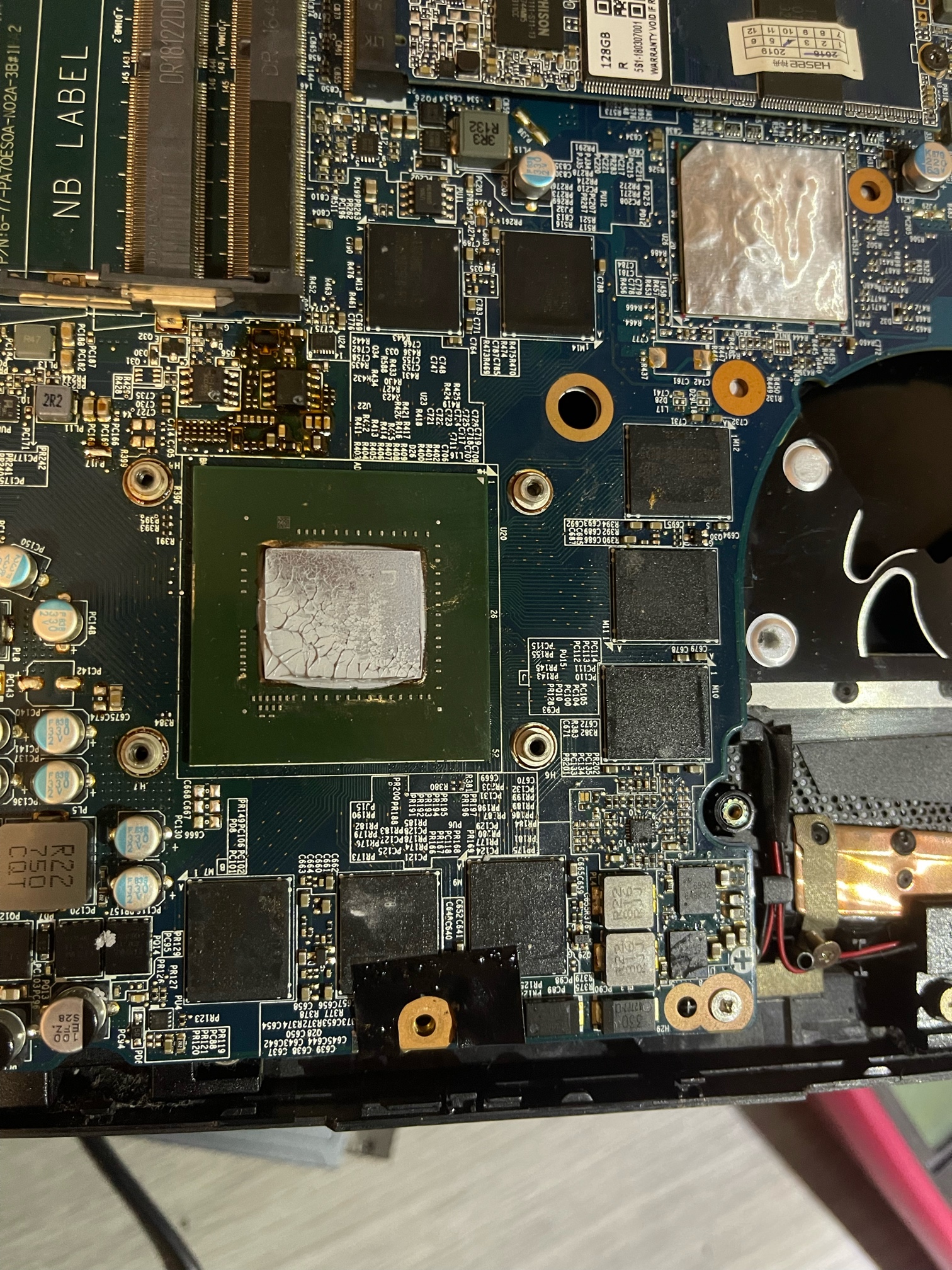

测试如下图,显卡型号是gtx1070,在线等,有没有大神给个指明一下
作者: qliuan    时间: 2024-5-19 20:54
这个是实图

作者: liyanchenshizhu    时间: 2024-5-20 03:38
人家没教错 是你看错了  A卡是A0 A1   N卡是A1 A0
作者: zwjxidian    时间: 2024-5-20 08:22
你看的帖子里面是A卡,你修的是N卡,顺序是不一样的
作者: ai623698041    时间: 2024-5-20 10:20
逆时针。。。

作者: qliuan    时间: 2024-5-20 11:49
换了好几个显存.还是一样的报错啊
作者: ANDYLEE85    时间: 2024-5-20 11:51
qliuan 发表于 2024-5-20 11:49
换了好几个显存.还是一样的报错啊
会不会换显存 导致显卡核心虚焊
作者: wanyonghua    时间: 2024-5-20 12:18
加焊核心试试
作者: 沓沓在线炒河粉    时间: 2024-5-20 12:24
qliuan 发表于 2024-05-20 11:49
换了好几个显存.还是一样的报错啊
3楼正解,干完不行重植核心试试
作者: qliuan    时间: 2024-5-20 13:41
沓沓在线炒河粉 发表于 2024-05-20 12:24
3楼正解,干完不行重植核心试试
这是重置的核心了,之前是不定时蓝屏,看我另一个帖子有写,我加焊后直接43了.我又拆下来做到别的板子上了,好像还是代码43,我估计这个通道是坏了的

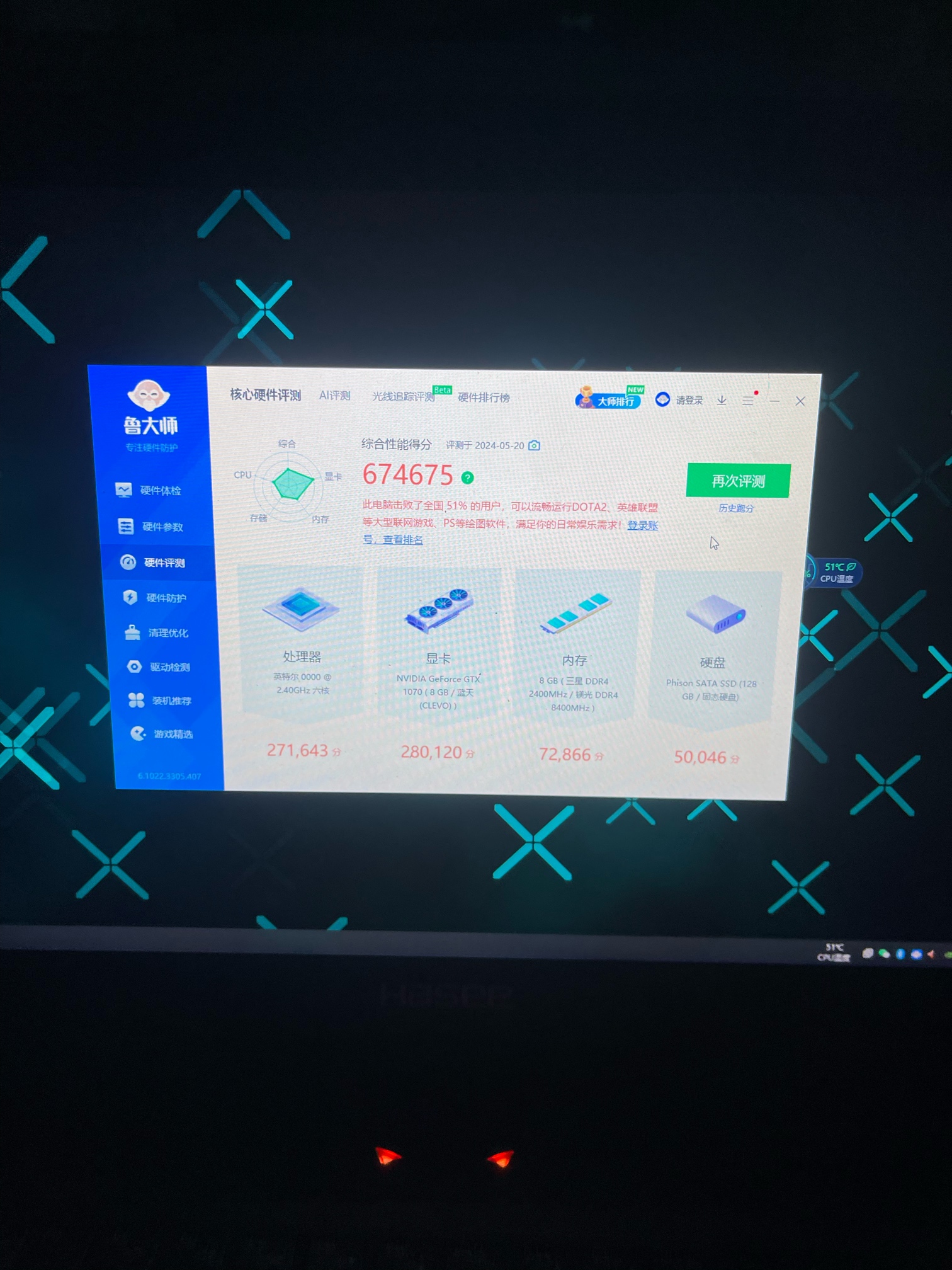

作者: qliuan    时间: 2024-5-20 19:58
感谢大伙的回复,已经修好了,大家记住,UEfi测试的独显有小报错数值是正常的

作者: qliuan    时间: 2024-5-20 23:29
AYA5205861 发表于 2024-05-20 21:59
最后什么坏,核心吗?
重做了核心,
作者: 零下冰酷    时间: 2024-5-21 07:46
C1有问题  不是显存就是核心  点位图找下然后找到那根线路 划一下看看有没有对地阻值  有阻值较高是核心  较低是有短路  没有是两边都断线了 差不多就赌一下  先把显存换了  不行就屏蔽该路吧要么就是换核心
