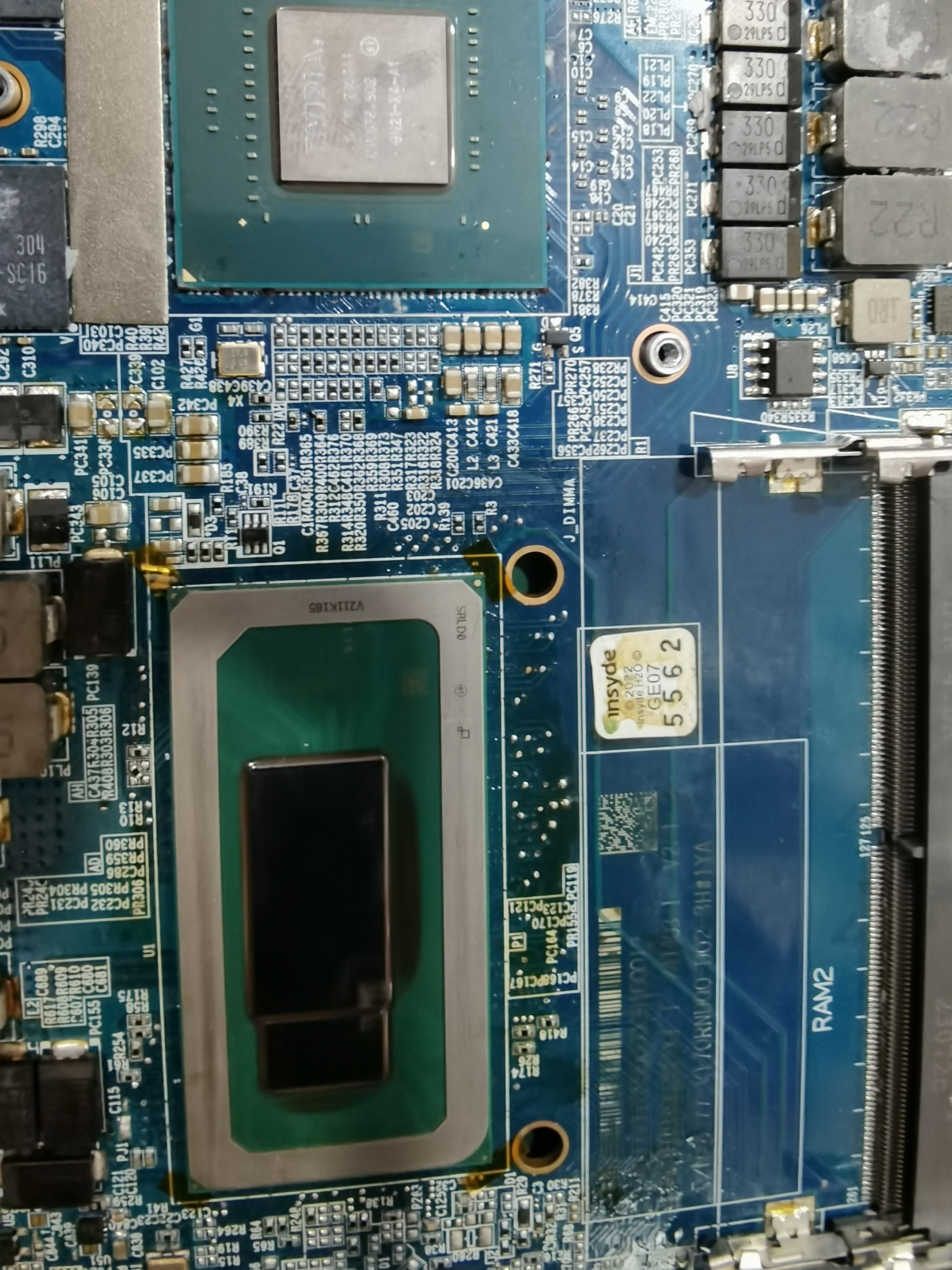

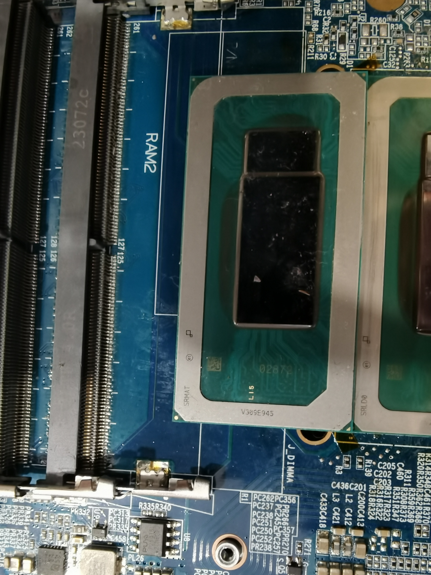

哪位大佬知道SRMAT能用SRLD0替代吗?怎么两个型号都是i7 12650,现在上电到0.13,cpu不出SUSC,susb bios也没有读取数据,晶振都正常

作者: 维修达斯    时间: 2024-5-18 09:55
cpu待机电压都有了,就是不发出susb c信号,btn信号也发送到桥了

作者: abcych    时间: 2024-5-19 00:10
SRMAT是13代U而SRLDO是十二代U不型号不可能一样的。
作者: 维修达斯    时间: 2024-5-19 00:35
正解,谢谢大佬指点
作者: laowu8788    时间: 2024-5-19 04:20
Intel® Core™ i7-12650H Processor (24M Cache, up to 4.70 GHz) FC-BGA16F, Tray
Spec Code
SRLD0
Ordering Code
FJ8071504786006
Shipping Media
TRAY
Stepping
L0
MDDS Content IDs
713029,  729074
Recommended Customer Price
$502.00
Spec Code
SRMAT
Ordering Code
FJ8071504786006
Shipping Media
TRAY
Stepping
L0
MDDS Content IDs
713029,  729074
$502.00
这俩就是同一个型号的CPU,只是Spec Code不同而已。Spec Code是不同的步进,是CPU厂家针对前期CPU的一些缺陷以及问题进行了修正。理论上可以互相代换不影响。你可以理解成ES版,正式版,正式修订版(类似于软件厂商的hotfix)的不同而已。顺便说一下,有的型号的CPU有ES版本,一般Spec Code是四位的,多是以Q开头。
作者: laowu8788    时间: 2024-5-19 04:22
但是,注意了但是,这俩CPU的Stepping都是L0,说明步进是相同的。这应该是不同厂家搞的定制?我也不太懂了。我的印象里,4代之前的U,只要Spec Code不同,他们的Stepping肯定是不相同的。
