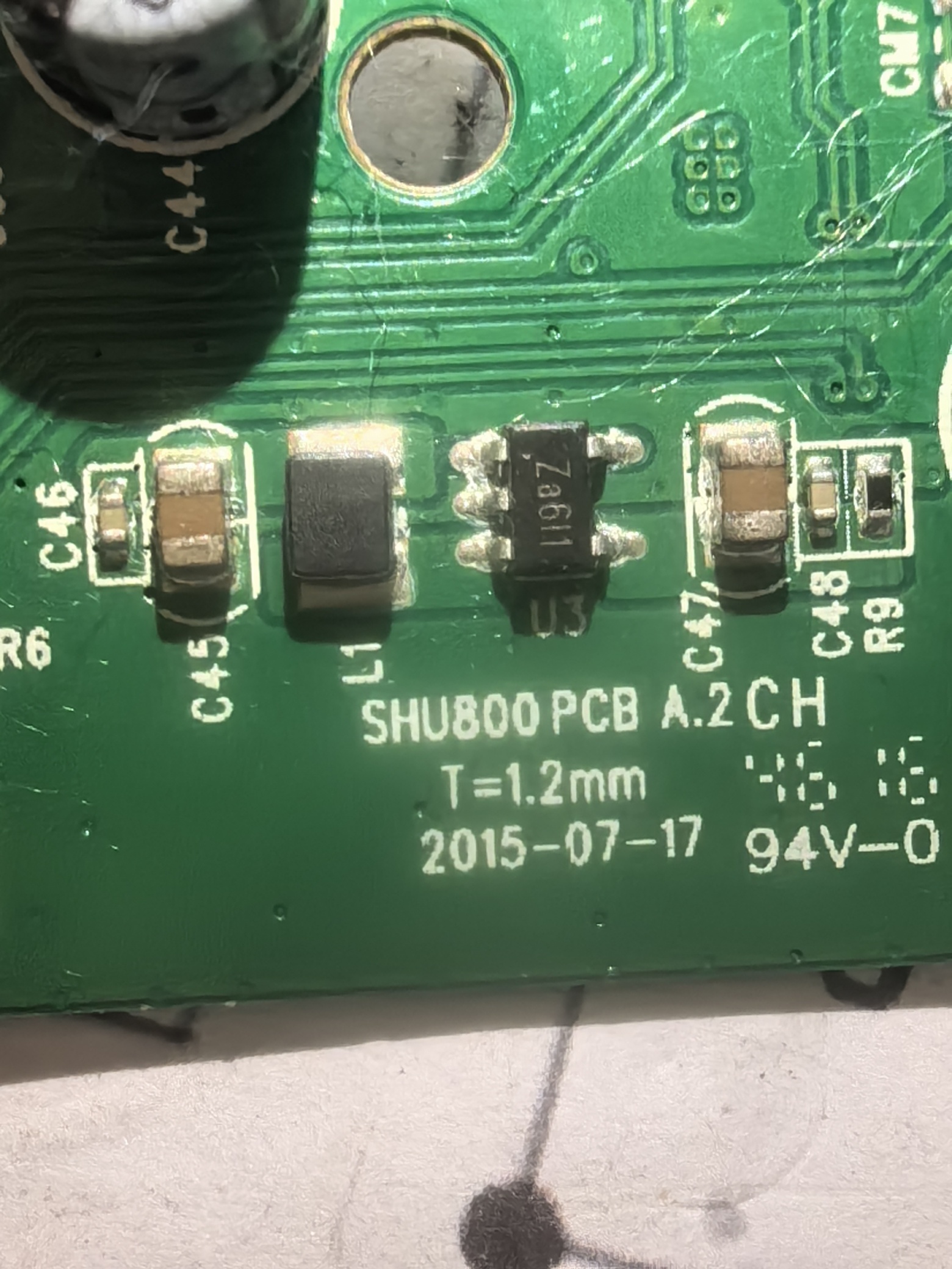

维修一个ssk的usb hub,遇到一个5脚管烧坏,丝印是Za611,不知道如何查询具体型号,有大哥知道吗,请指点一二

    AP7335

应该是AX3701(A Type),与4楼提供的型号有差异,楼主可以再自己确认下

DCDC,看下输入多少V,输出要多少V。不行就换个型号。计算下分压就可以。
