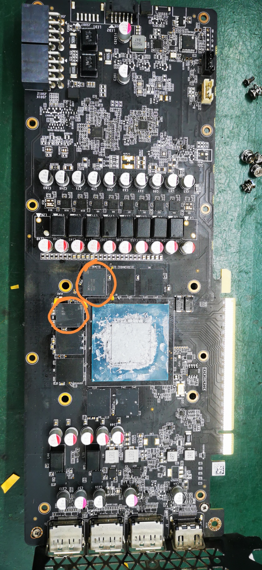

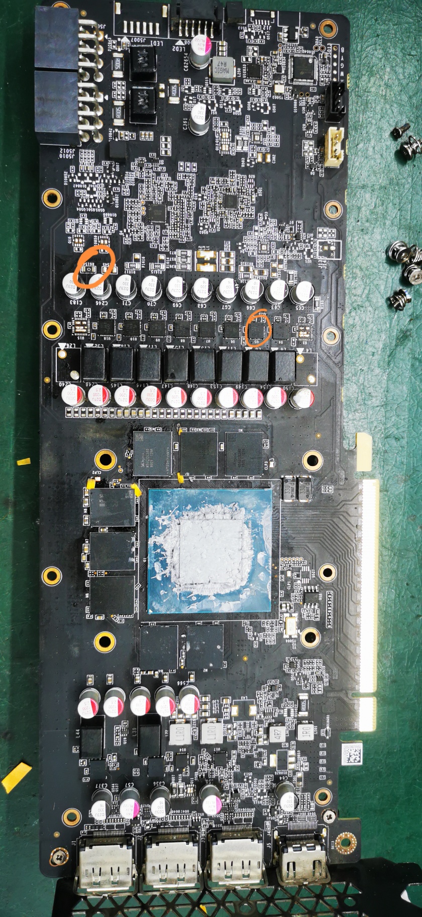

ZXCVWtest
查看: 2224|回复: 4
[显卡维修]
索泰RTX3060TI甜甜圈闪退问题
发表于 2024-5-16 23:12:41 | 只看该作者 回帖奖励 |倒序浏览 |阅读模式 �
最开始的问题测甜甜圈跑5秒闪退,测波形Gpu供电只有一组有波形,发现0欧坏了,换个0欧,波形还是没有,倒腾半天还是没有波形干脆8组供电全换,然后波形有了,跑甜甜圈能坚持个两三分钟还是闪退,测Dos跑194.  点B02换了一颗显存,甜甜圈能跑了,3Dmark又死机了,测几遍都死机,回Dos测,之前测不过的都过了,然后超频测显存,又测了个B35又换了个才能跑3Dmark。这板子真是多灾多难啊,上一个师傅修的应该是12V烧板,最开始有一样的板子对着看UP9512R被换成了UP9512P,这两个能对着换惊呆了,还是说只能R换成P。
2#
发表于 2024-5-17 09:06:28 | 只看该作者 �
厉害 这都修好了
回复 支持 反对
3#
发表于 2024-5-20 11:18:21 | 只看该作者 �
楼主好技术
回复 支持 反对
4#
发表于 2024-5-20 15:42:28 | 只看该作者 �
好技术,支持一下
回复 支持 反对
5#
发表于 2024-5-29 13:20:42 | 只看该作者 �
不明觉厉,学习了。。。
回复 支持 反对
