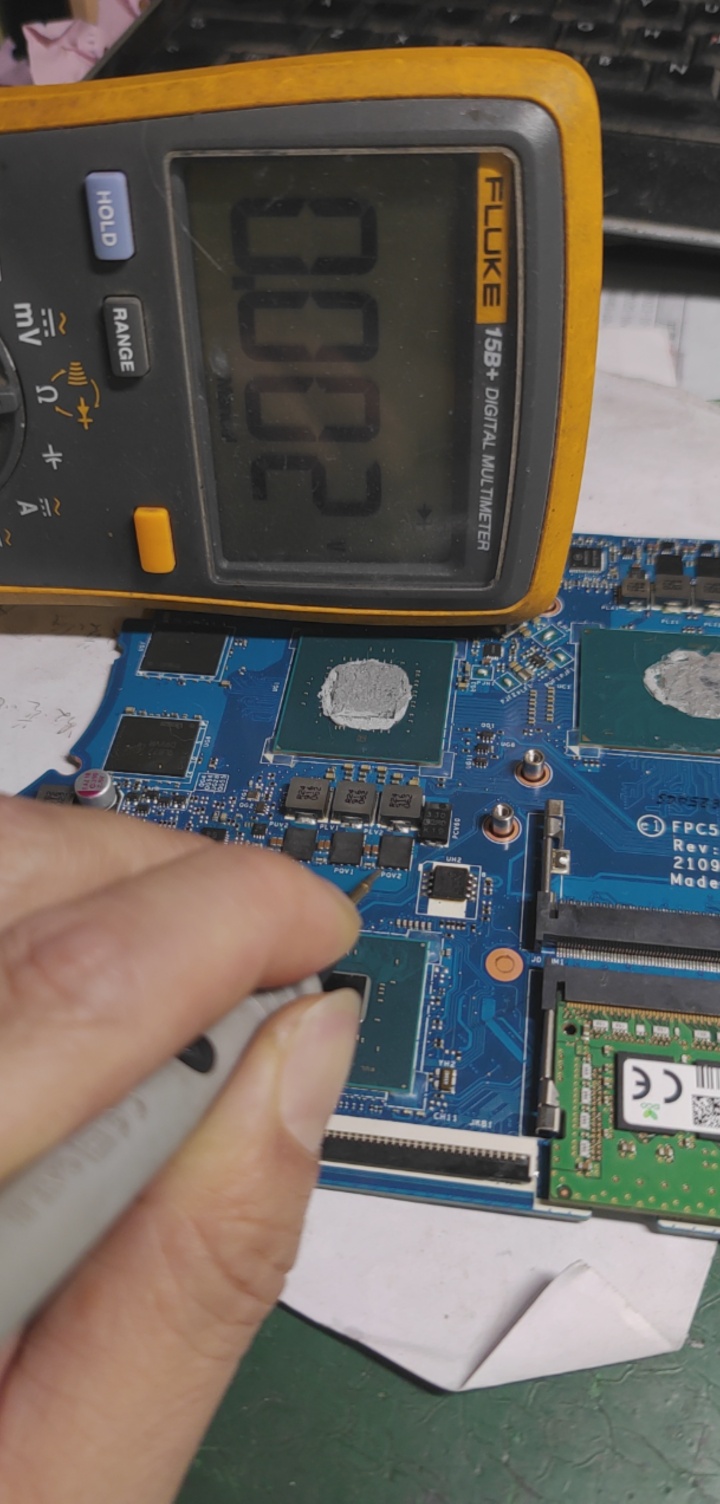

hp暗影精灵的机器
送过来的时候是电源灯亮 按开关键能开关机 以为最多是BIOS问题
顾客走后 上电流表开机电流只能到0.1
先刷BIOS 刷了N个 还是一样
于是开启了煎熬之旅 顾客又天天催

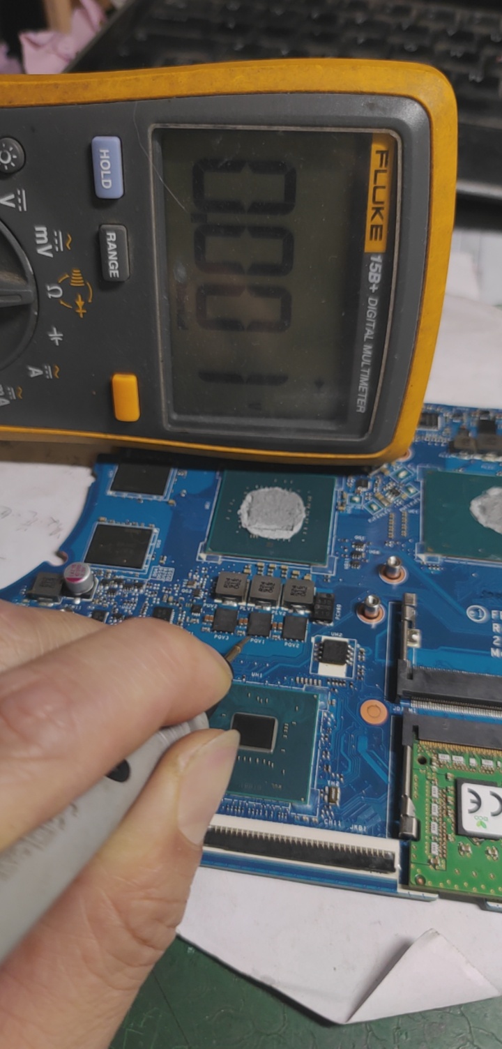

打阻值
发现显卡供电复合mos PQV3  PQV1  PQV2的1脚G级对地为0
把mos全换了 控制芯片PUV1 PUV2也换了
阻值正常了
开机还是鸟样
一测mos 1脚 又短路了!
由于太晚了 第二天再修 发现1脚阻值又正常了!
发现加电后1脚阻值就是短路(肯定放电了)
发现插电立马跳到0.067-0.082然后降到0.23 又降到0.001
开机能触发 0.042-0.106电源灯亮 然后反复0.27-0.68-0.103反复
接下来是继续换MOS?反正已经换了家定了
大家有没有碰到类似的问题啊
3.3V 5V待机 1.05V 1.2V内存(发帖子的时候没了)+VCC_SA (量是+1.049V 位置PLA1)这几个供电有
测了一下时序 前面都有 南桥不发出PM_SLP_S4#
各位大师 下一步怎么办啊
先把显卡mos换一遍 不行换南桥?

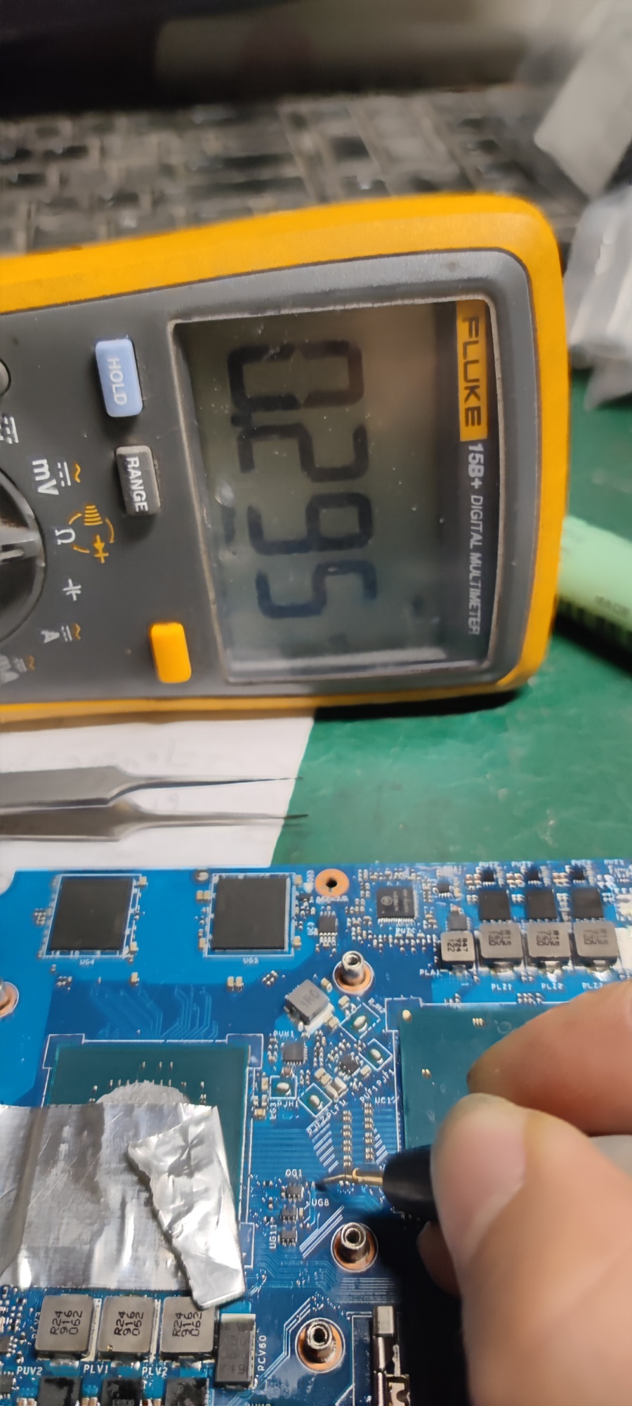

作者: liyanchenshizhu    时间: 2024-5-16 17:07
显卡短路 你测一下1.8后继可能有惊喜
作者: liyanchenshizhu    时间: 2024-5-16 17:11
南桥可能已经发出s3 s4了 只是s4被拉低 你测一下1,8v 和显卡nv3.3看看短路没有
作者: luteaxoy    时间: 2024-5-16 17:34
liyanchenshizhu 发表于 2024-05-16 17:07
显卡短路 你测一下1.8后继可能有惊喜
感谢!测试了 1.8显卡
正常的啊
作者: luteaxoy    时间: 2024-5-16 17:50
+3.3VS短路 这个是显卡吗?
作者: luteaxoy    时间: 2024-5-16 18:20
luteaxoy 发表于 2024-05-16 17:50
+3.3VS短路 这个是显卡吗?

作者: liyanchenshizhu    时间: 2024-5-17 20:17
luteaxoy 发表于 2024-5-16 17:50
+3.3VS短路 这个是显卡吗?
短路就烧鸡啊
作者: luteaxoy    时间: 2024-5-18 14:43
liyanchenshizhu 发表于 2024-5-17 20:17
短路就烧鸡啊
烧出来了 哈哈
差点杀桥鑫智造里面的图纸和点位有差别 稍微多花了点时间
