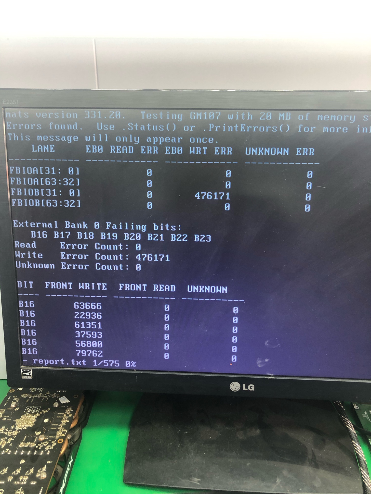

新手修显卡 这个怎么看结果,附图片,哪颗显存有问题,哪位大神指导一下 谢谢

逆时针最后一个

顺时针第一个显存 换了不行就量那个显存到核心数据线

B0显存出问题了,以显卡核心为中心,逆时针数最后一个
