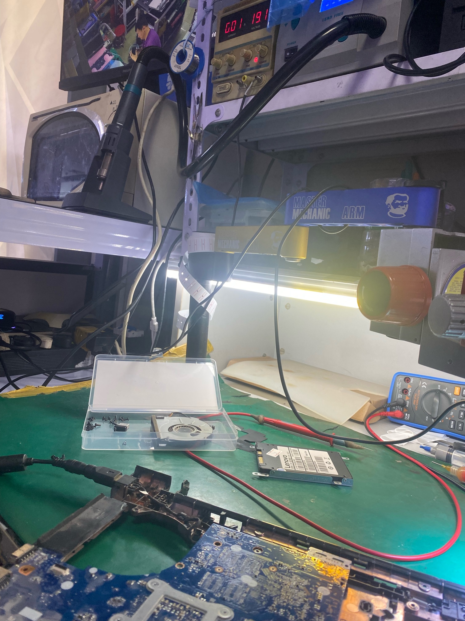

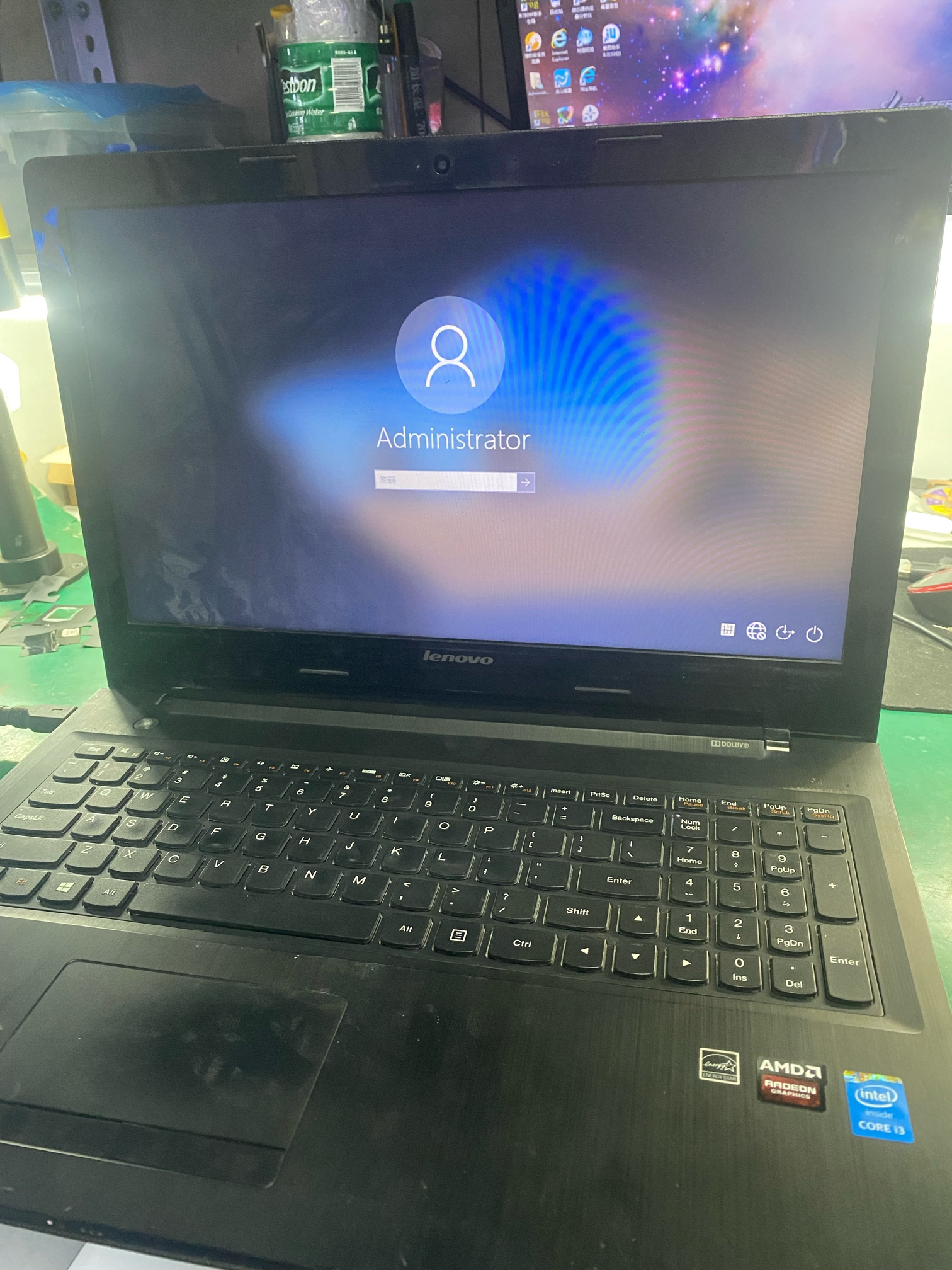

之前换过屏,这次返修机器不加电,量3V5V正常,开关键3.3正常,COMS电池放电,再插自动上电,修复成功。

这款机 不是烧电容多吧   还有19VS  断线
作者: 维修徒徒    时间: 2024-5-16 12:21
放个电就好了  厉害啊
