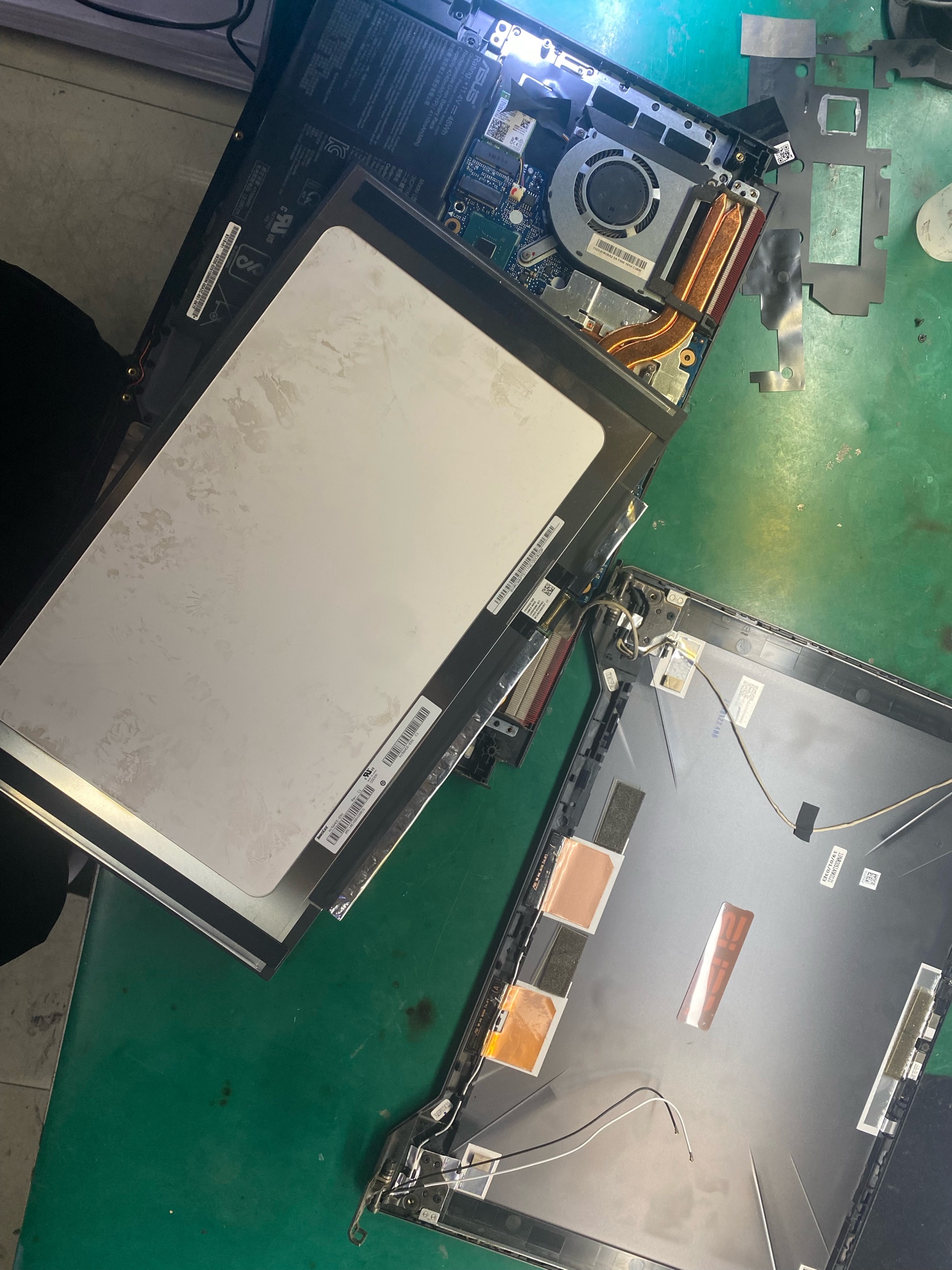

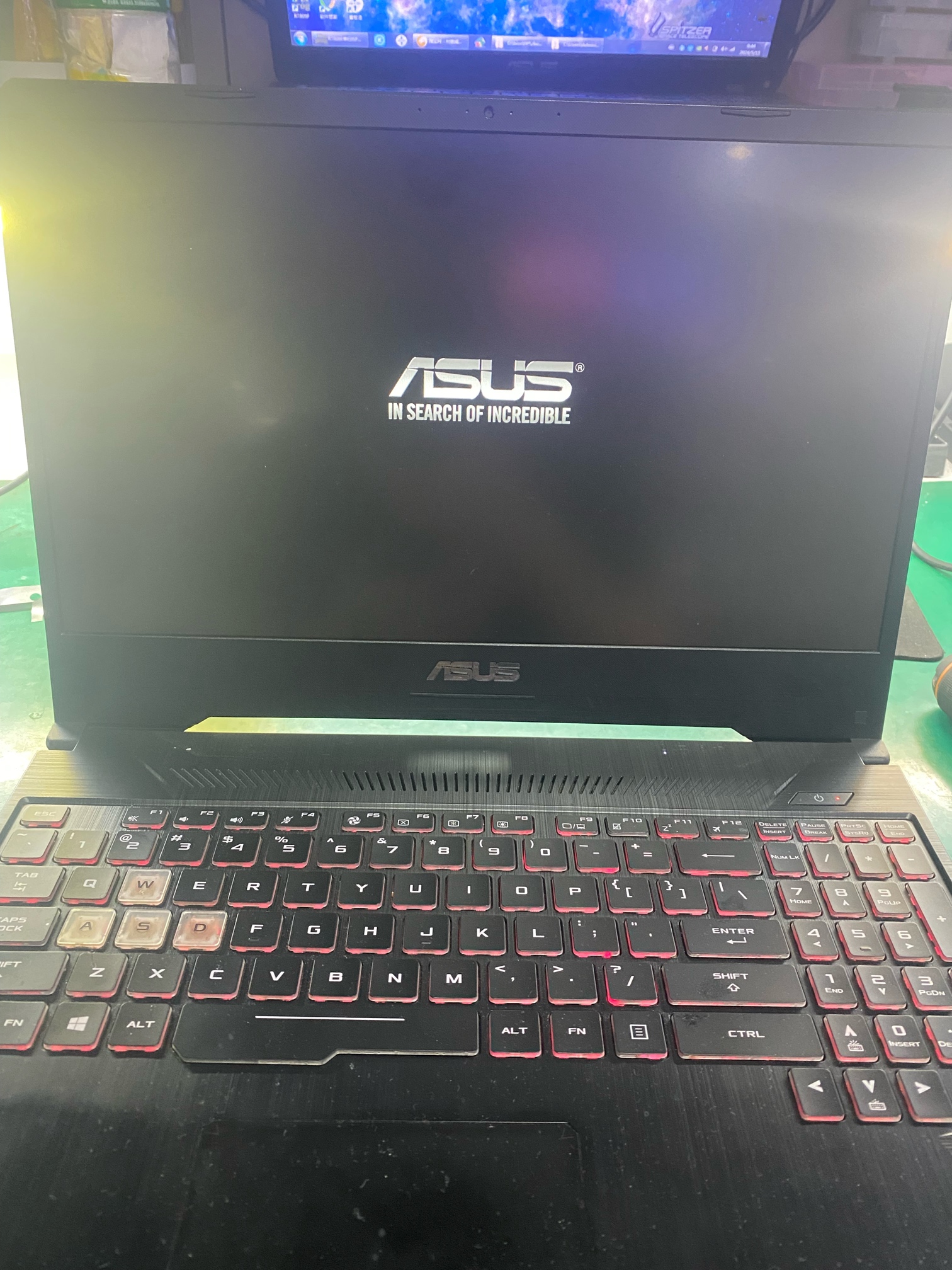

开机LOGO亮一下就一直暗屏,把屏下面拆下,松松排线,好了。

估计屏线有问题,被挤压了,我感觉最好是换一下,有风险
