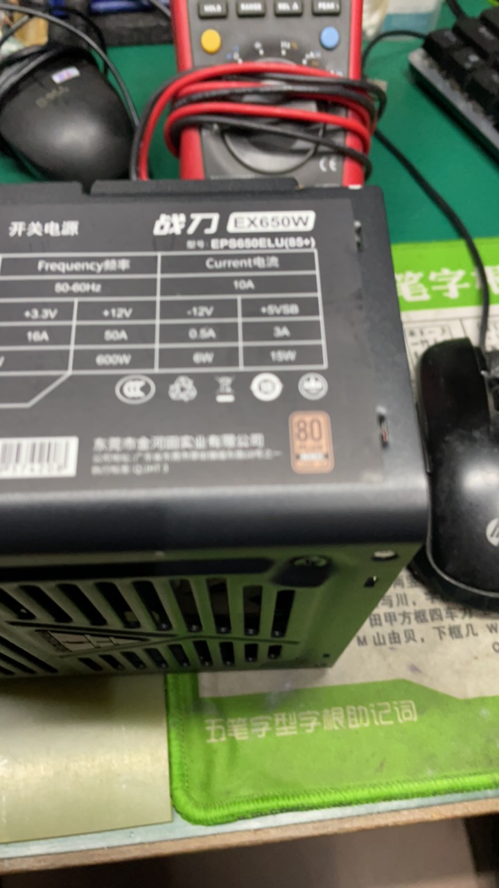

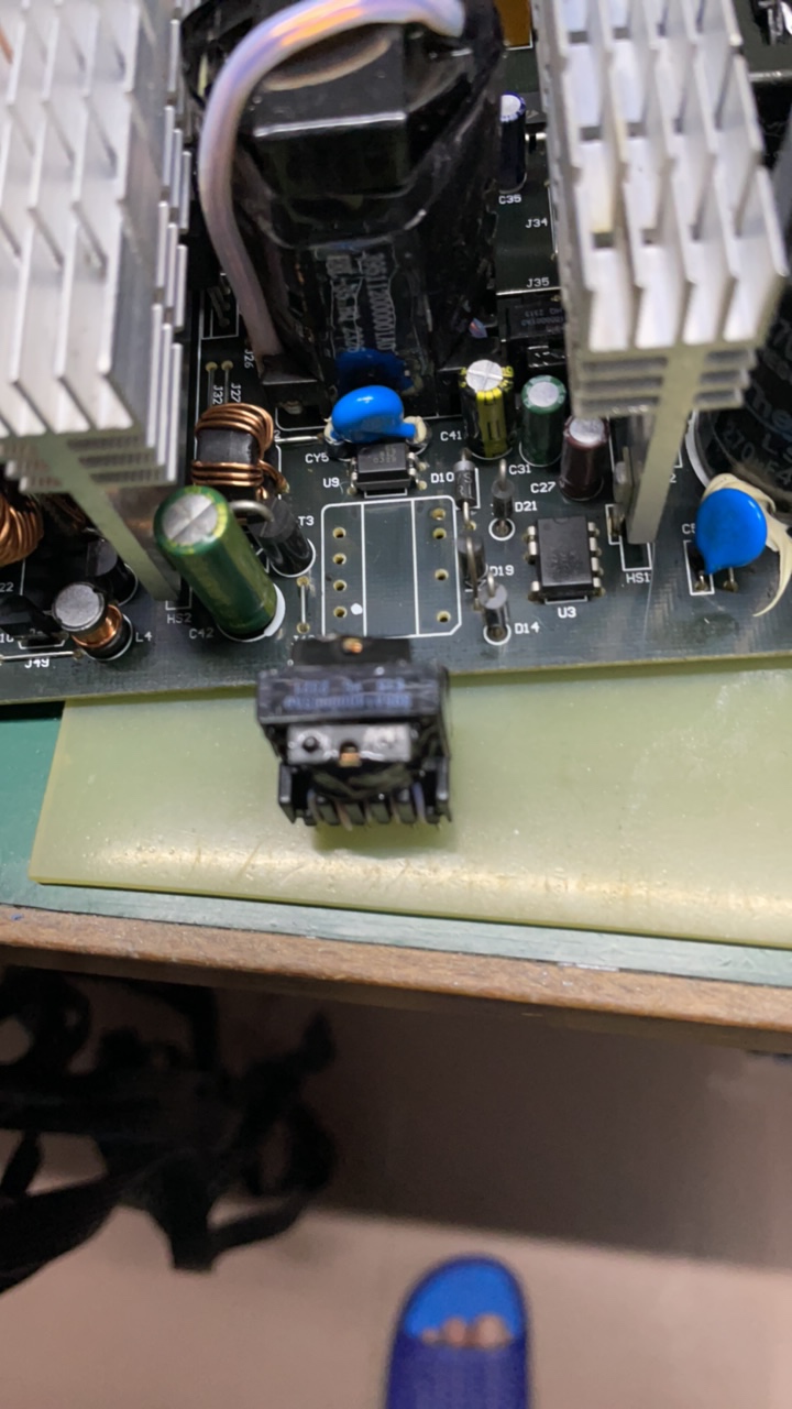

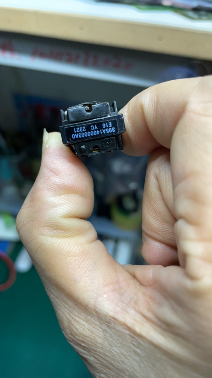

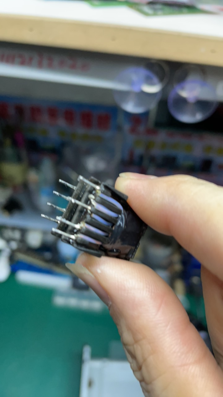

标题: 金河田EX650W电源烧了一个小变压。
不知道这个什么型号的,知道的师傅告诉一下,代换型号也可以

作者: wy71h    时间: 2024-5-14 09:50
拆了重绕。

同扎数 同线径 拆了 绕
作者: bluekelan    时间: 2024-5-16 16:22
辅助变压器,建议自行重绕

是连8脚芯哪一组电阻为零,铜皮都烧掉一块想找一个代用的、重绕就比较麻烦了。

5V电源不用这么麻烦 ,找个5V开关电源扔进去就行了

这也烧了?那主电源有没有损坏呢、、是不是天气太热电脑待机时间太长导致的呢。变压器坏了是不是管子也坏了?主电源完好的话就值得修,可以接一个小的辅助电源板
