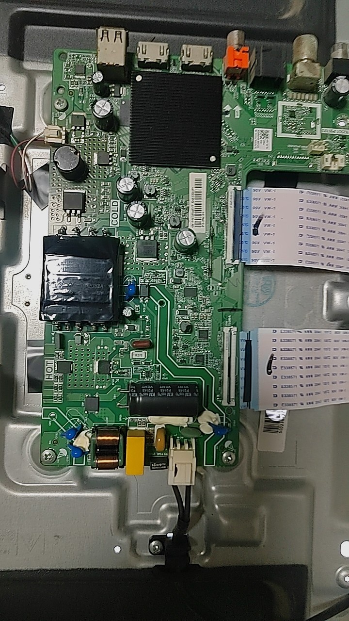

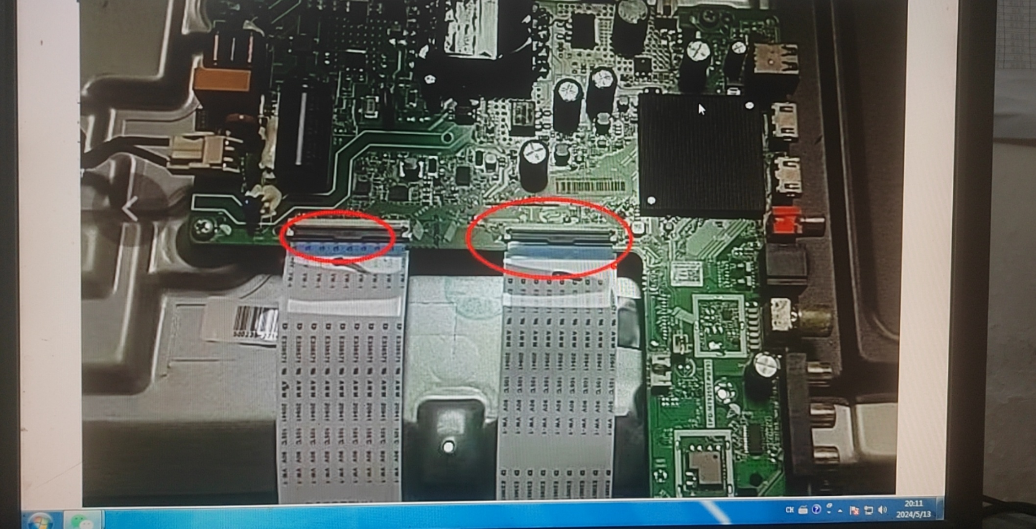

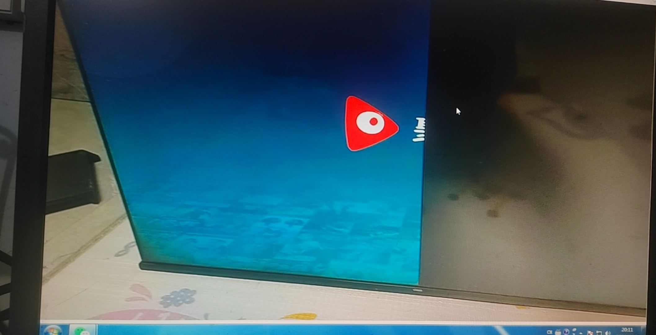

海信电视开机有声音无图像,分别半边排线单独通电测试有一边是正常的,另一半无图像如何维修?

背光灯问题

边条看看屏号,好像华星屏,屏蔽坏的那边靠外13根,有粗线条改低VGH到20V,边板CVK1-8连一起

换技改逻辑板就OK
