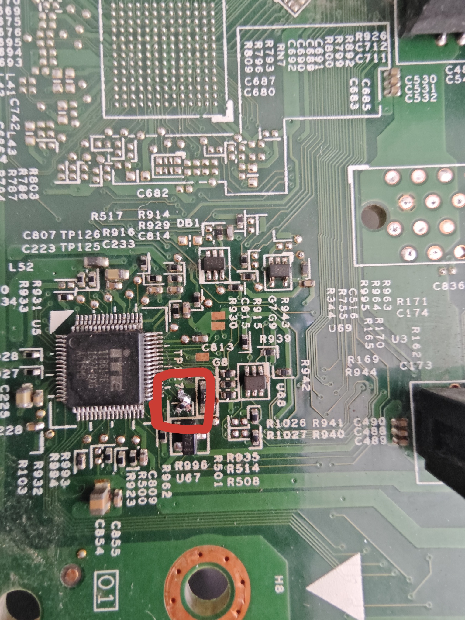

标题: 戴尔灵越3650开机不触发
板号14088-1
R996,10K电阻底角腐蚀,导致通电无触发,此信号正好是ps_on的开启信号,刮开腐蚀位置,更换10K电阻,此机修复!

楼主这都能发现,厉害!断线不好找,能发现不容易
