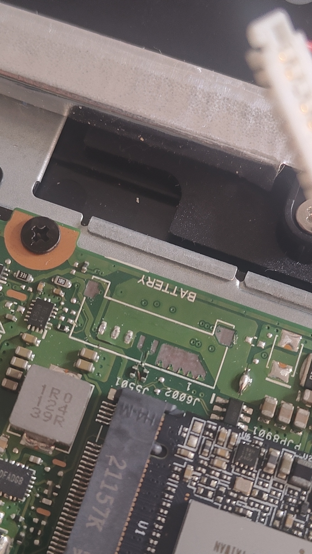

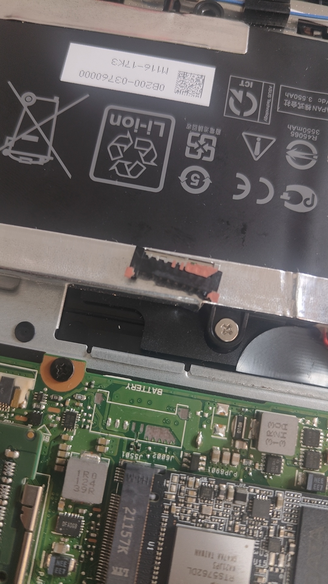

华硕笔记本p1550c电池接口被硬拔下来了,有没有大佬能搞的

作者: txh7387733    时间: 2024-5-13 13:20
买个口飞线补焊盘

作者: dlping1    时间: 2024-5-13 14:06
这个应该还简单的,就几根线,好了后用胶粘牢就可以。

作者: 蓝紫星草    时间: 2024-5-15 07:23
飞线,ab胶

作者: u1478269    时间: 2024-5-15 08:04
针线活,绿油固定,维修厮有个ASUS类似的案例可以去看看
作者: xiaobei2015    时间: 2024-5-15 08:42
从主板飞线到座子,四根线,丑是丑点,但操作简单。

作者: zheyalu    时间: 2024-5-15 10:17
掉的是接地还是供电不就是连在一起的吗?

作者: 鲁国大海    时间: 2024-5-15 17:59
华硕。华为。小米拆的时候看好了。下次别犯错。华硕我也搞坏过。飞线费时间

作者: zhyr0814    时间: 2024-5-16 09:40
ad胶 再焊上  两边正负极 中间信号

作者: poolpool889    时间: 2024-5-16 22:38
电路修补容易,如何保证接口受力稳固不容易
