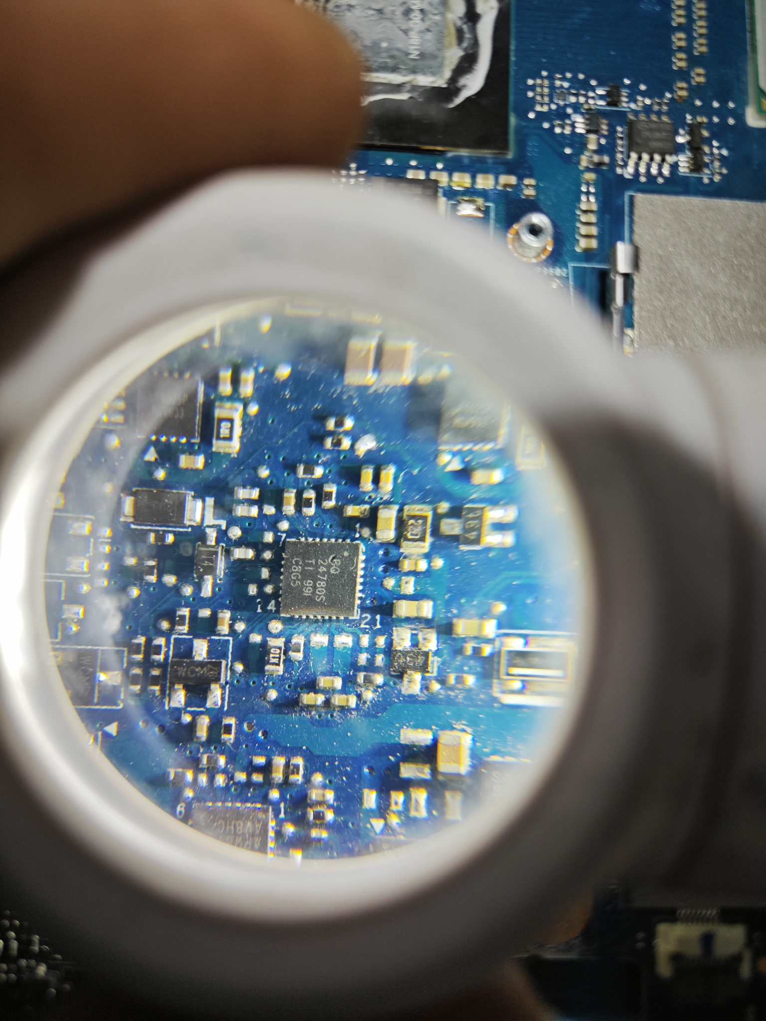

华硕飞行堡垒7,无待机,充电芯片坏,换上一个好了,顺便测了一遍各个引脚的对地值,希望对同行有用
