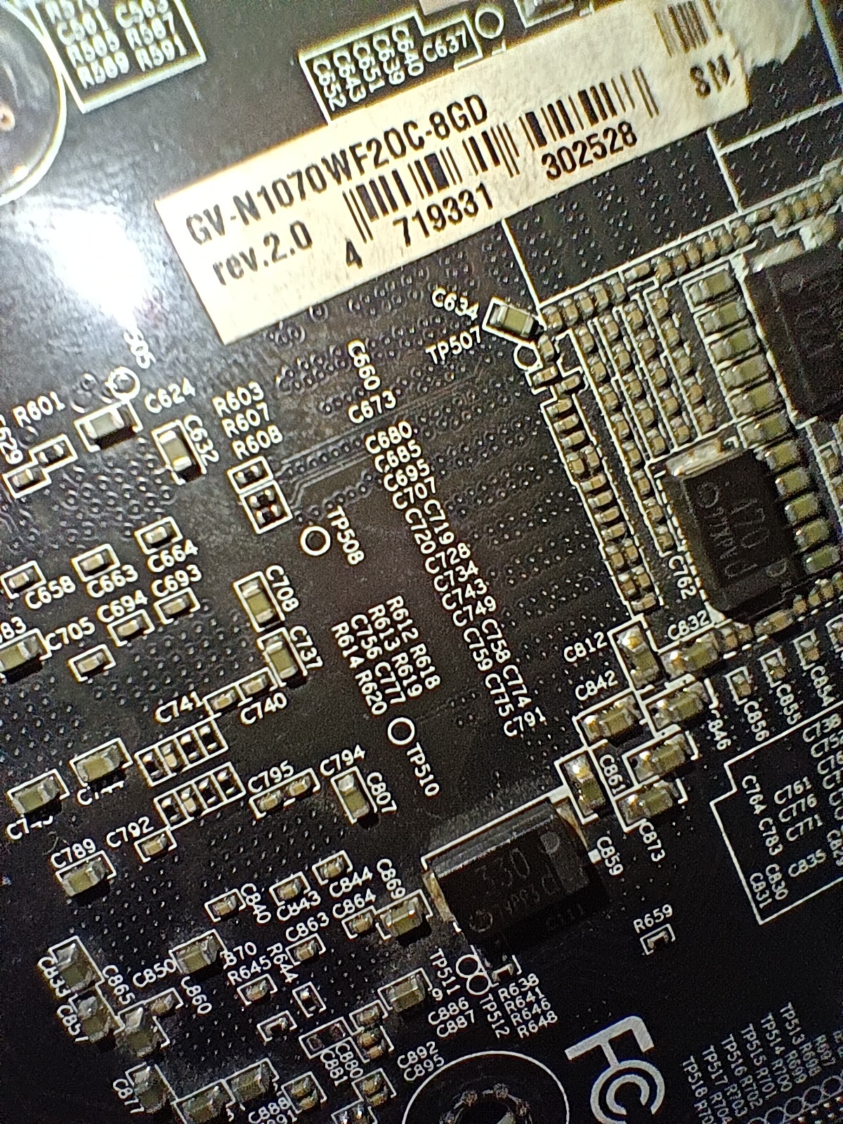

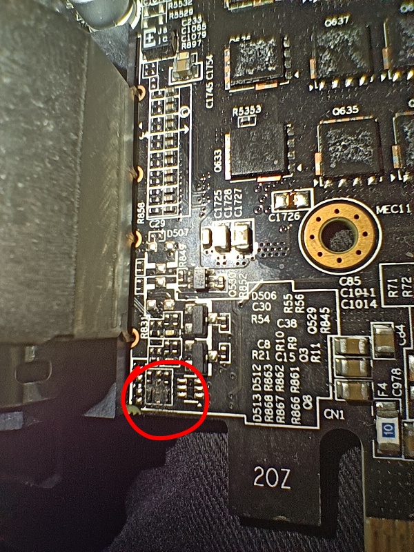

大哥们,这个卡好像烧了几个电阻,现在是所有供电正常不认卡,卡b2,没找到图纸,1.0的和这个2.0完全是两回事。1.8v不稳定,有时1.9有时2v多点。芯片和反馈电阻都换过了

找一下其他品牌的1070的显卡电路图,有很多电路图差不多,可以借鉴一下

找了一个1060的图纸,这几个电阻补上了也不行,1.8v像是被什么拉高了,  详情 回复 发表于 2024-5-13 23:51
