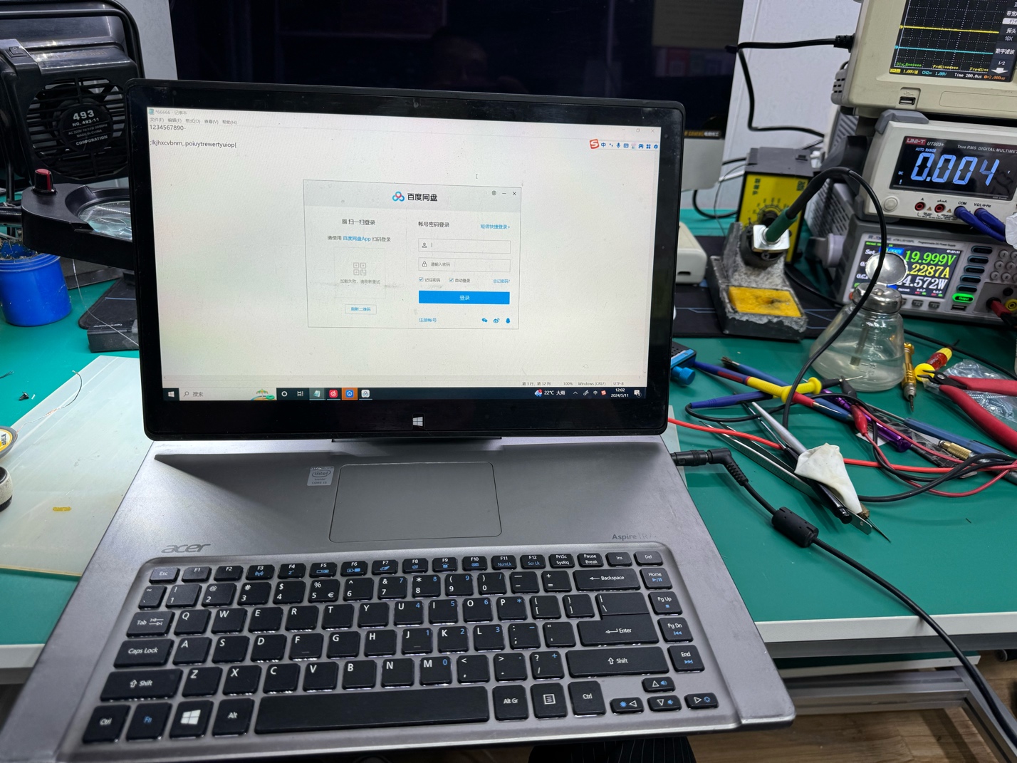

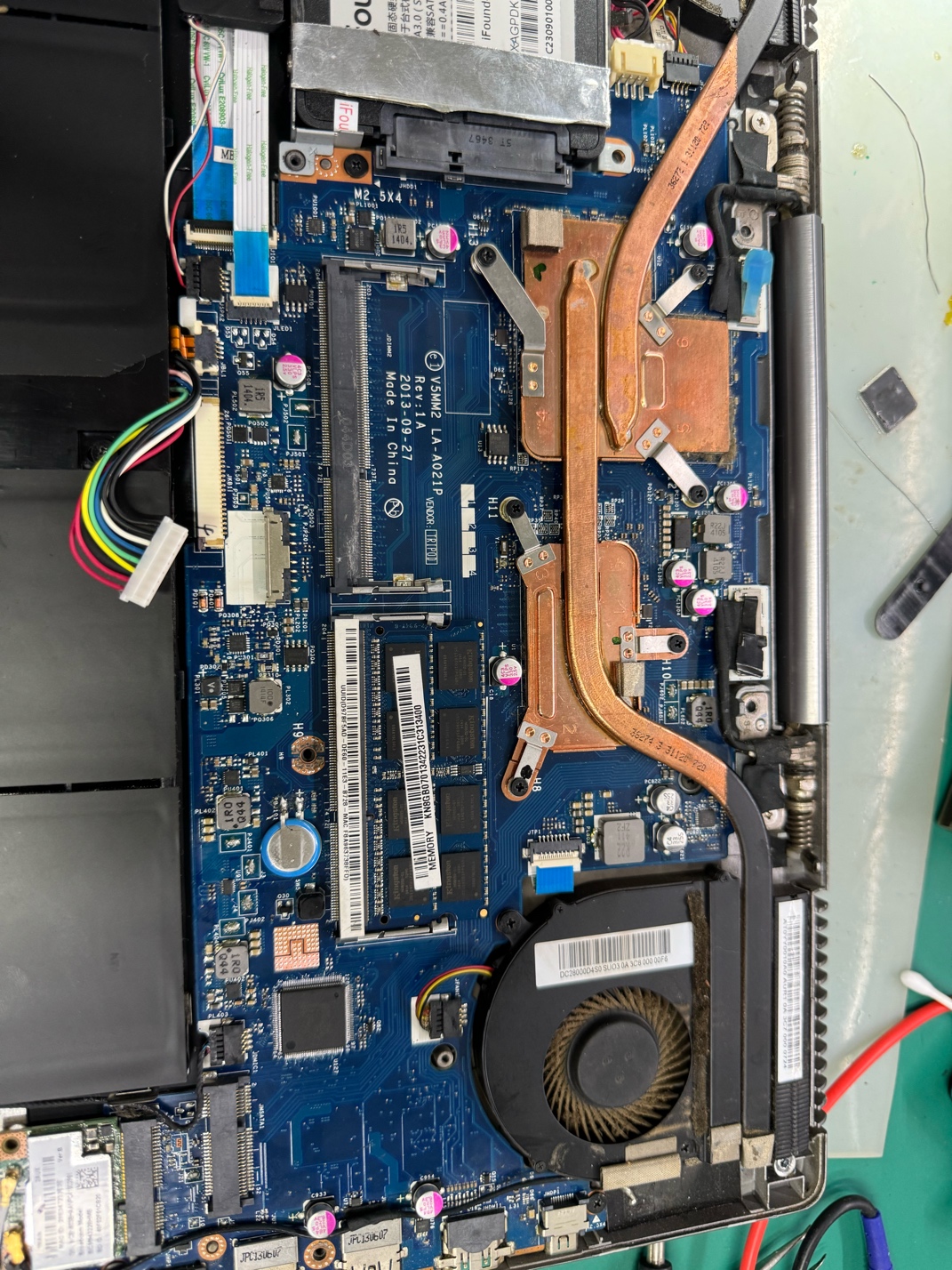

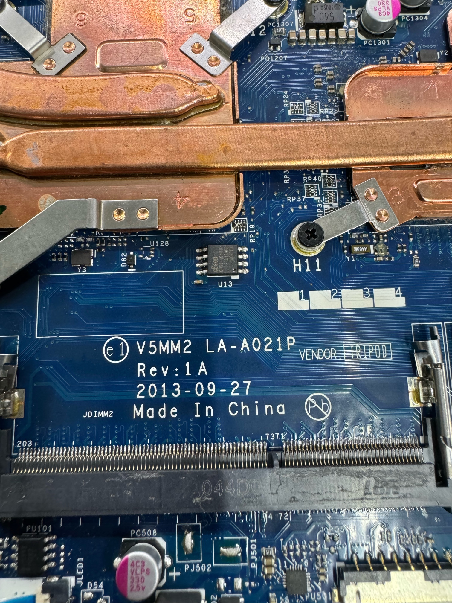

原机不开机!ec坏,
换新的ec 键盘错乱。
但是可以读原来的ec程序!
看到论坛没有。
确定好用!
测试完美!
手机发帖!程序在楼下!
