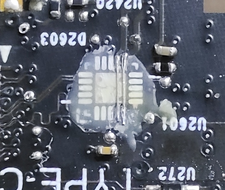

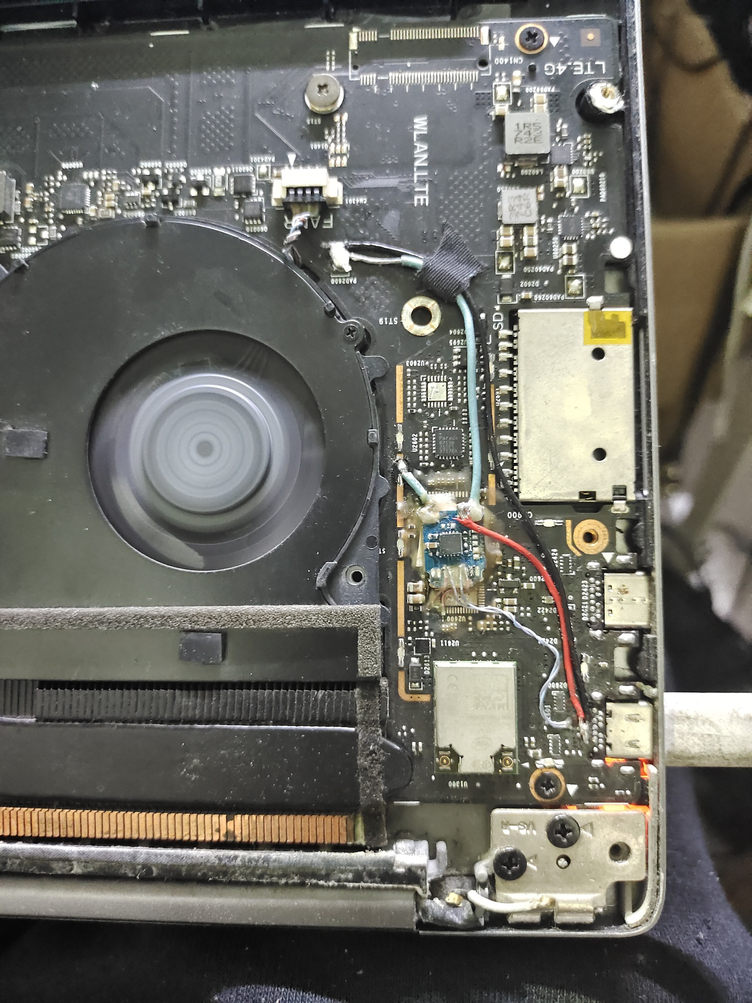

R15-6050a2940901不升压,可抄作业!!!TPC升压芯片还有程序,排查了ESD,换了两个芯片也没升压成功。
通常情况下就是外界一个诱骗接口
同行表示 不想接出去,毕竟笔记本带个尾巴有点难看了!!!!
无奈之下研究出了下面这张图
[attach]2262256[/attach]
然后根据图里面的接线,只需要一组CC信号还有一组D+ D-,供电接地就可以。
抄作业的图放二楼了,一共有两张,
主板正面拆了两个芯片合理利用一下空间
主板背面有一个地方需要拆芯片短接。

作者: 沓沓在线炒河粉    时间: 2024-5-11 17:23
图没了,补发一下

楼主,你的两根细线 接的是什么信号,,,D+(B)和D-(B)吗?
作者: 张宜定    时间: 2025-1-16 18:38
沓沓在线炒河粉 发表于 2024-5-11 17:17
正面的两个芯片非拆不可吗? 我看是一个是管理音频的还是网卡的,另一个是usb转换芯片
