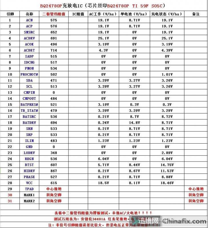

注意充电芯片CMSRC和ACDRV电压,这两脚应该是有压差的,看你的供电管是N还是P,我的是N,所以ACDRV大于CMSRC,也就是控制供电管的G极大于S极,就是我图里的PQ701,这样就可以形成饱和导通,能出ACOK只代表充电芯片基本工作条件满足,不代表所有,建议先把充电芯片工作脚的对地值和各脚工作电压测量一遍,我这个是升压电容性能不良导致无法持续维持高电压
给你一个24780P的各脚工作值的图,可以作为参考,你对照量一下

注意充电芯片CMSRC和ACDRV电压,这两脚应该是有压差的,看你的供电管是N还是P,我的是N,所以ACDRV大于CM ...
多谢,我的是bq24780s的他的ACDET计算出来应该是2.6v,实测2.5,pc722我是随意找了一个,不知道和他是不是有关联,另外ACDRV和CMSRC有压差,只有电压都只有零点几v,我的也是N管,PQ701的控制级没电。
作者: 微醉的迷情    时间: 2024-5-13 12:30
各回各家 发表于 2024-5-13 11:39
多谢,我的是bq24780s的他的ACDET计算出来应该是2.6v,实测2.5,pc722我是随意找了一个,不知道和他是不 ...
ACDET2.5V正常,ACDRV和CMSRC只有0.几肯定不对,检查ACDRV两个升压电容,或者你直接把两个升压电容拆掉,看公共点是否出电压,如果出的话,就把两个升压电容全部换掉,注意这两个电容的耐压值,要一致,不能随意找,滤波电容无所谓,这种升压电容,要按照标定替换,尤其注意耐压值,直接料板开图纸去搜,然后对应点位图扣下来换上,两个电容先拆了吧,上电看公共点是否出正常电压
