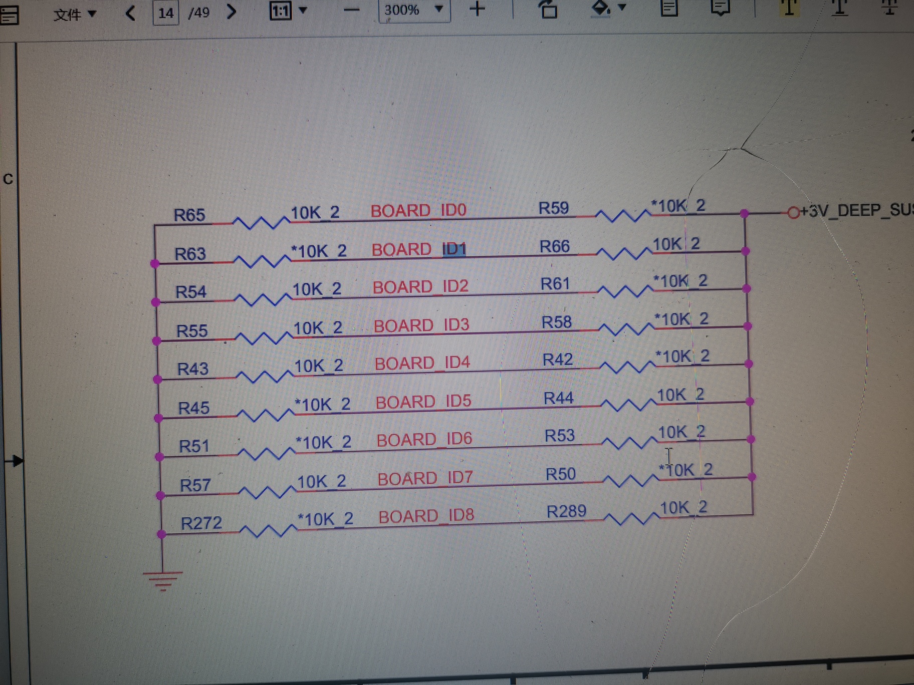

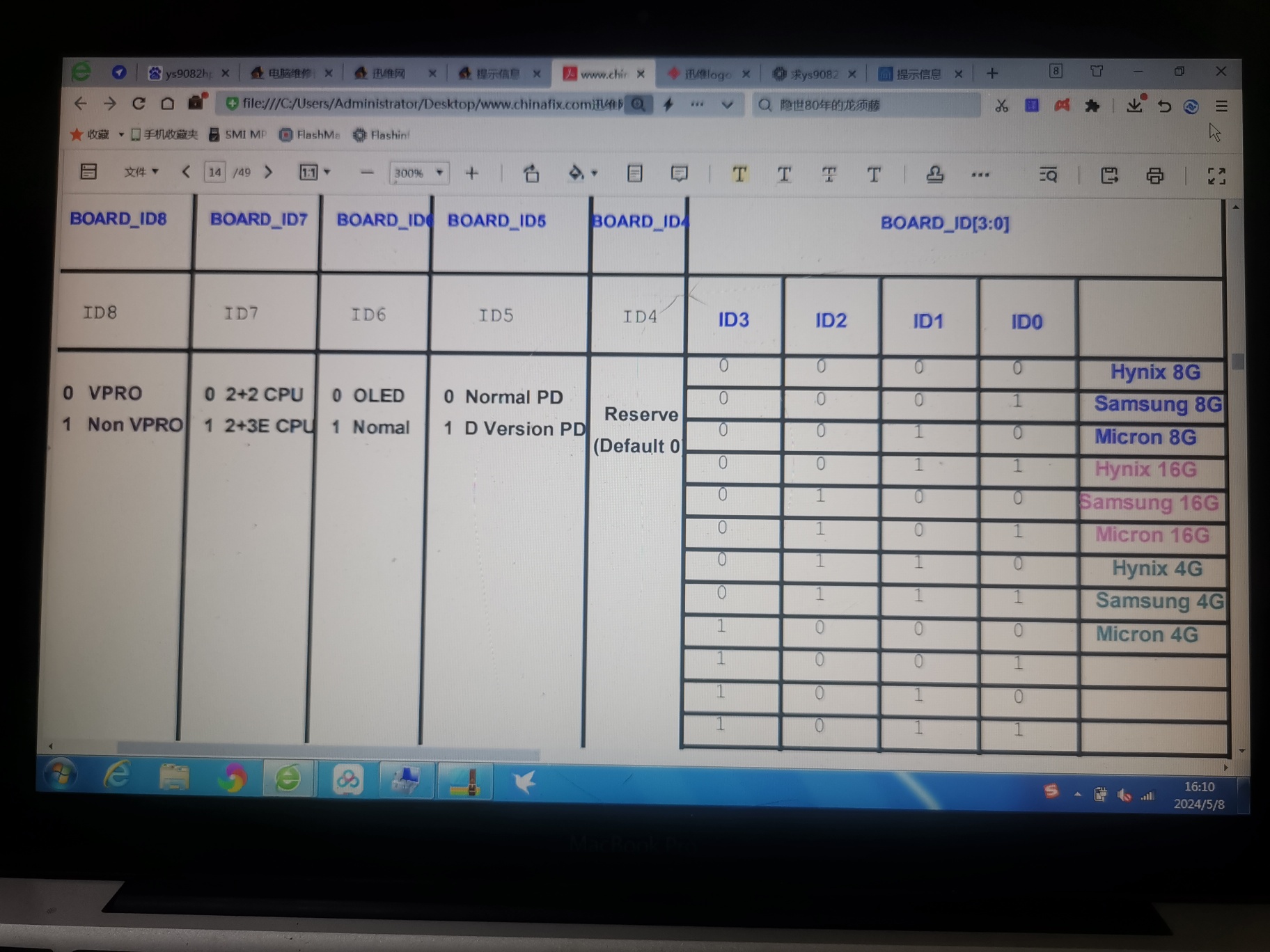

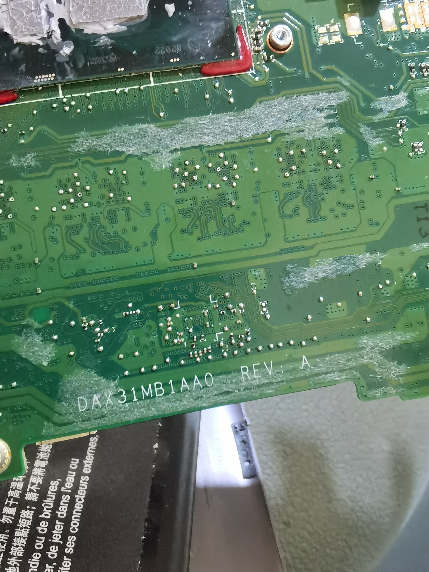

板号:DAX31MB1AA0
8升16,三星颗粒
求配置电阻位置
作者: JasonW    时间: 2024-5-10 19:30
这个要下个点位图吧,论坛里有
作者: JasonW    时间: 2024-5-10 19:48
R66 移到 R63
R54  移到  R61
作者: guoguoba    时间: 2024-5-10 19:50
JasonW 发表于 2024-05-10 19:48
R66 移到 R63
R54  移到  R61
改ID2和ID0即可。
按照图纸就是跳这2组
作者: guoguoba    时间: 2024-5-10 19:51
[quote]JasonW 发表于 2024-05-10 19:48
R66 移到 R63
R54  移到  R61[/改ID2和ID0即可
作者: guoguoba    时间: 2024-5-10 19:53
按图纸更改了ID2和ID0,

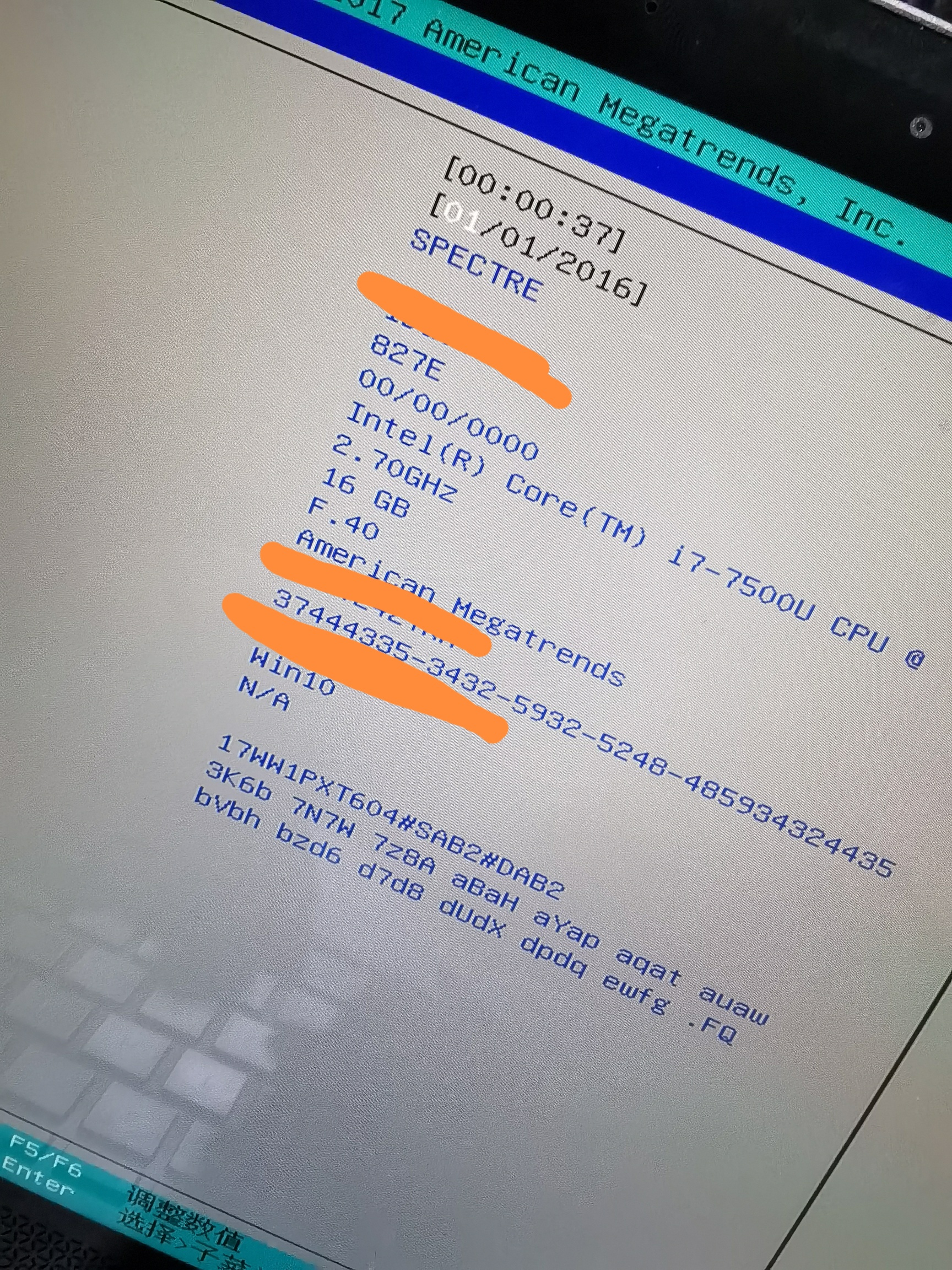

作者: guoguoba    时间: 2024-5-11 10:12
作者: guoguoba    时间: 2024-5-11 10:13
改ID0和ID2就可以了,不亮机是颗粒没焊好
作者: JasonW    时间: 2024-5-11 11:02
按图改肯定没问题
作者: guoguoba    时间: 2024-5-11 11:42
JasonW 发表于 2024-05-11 11:02
按图改肯定没问题
是啊,按图纸改就可以
作者: mfksxx520    时间: 2024-5-11 18:24
R66移到R61.行不行?
作者: chenjm86    时间: 2024-5-11 20:11
   有点绕不过弯了
作者: laowu8788    时间: 2024-5-13 06:56
图纸有标注的是最简单的,按图改即可,连BIOS都不用刷
