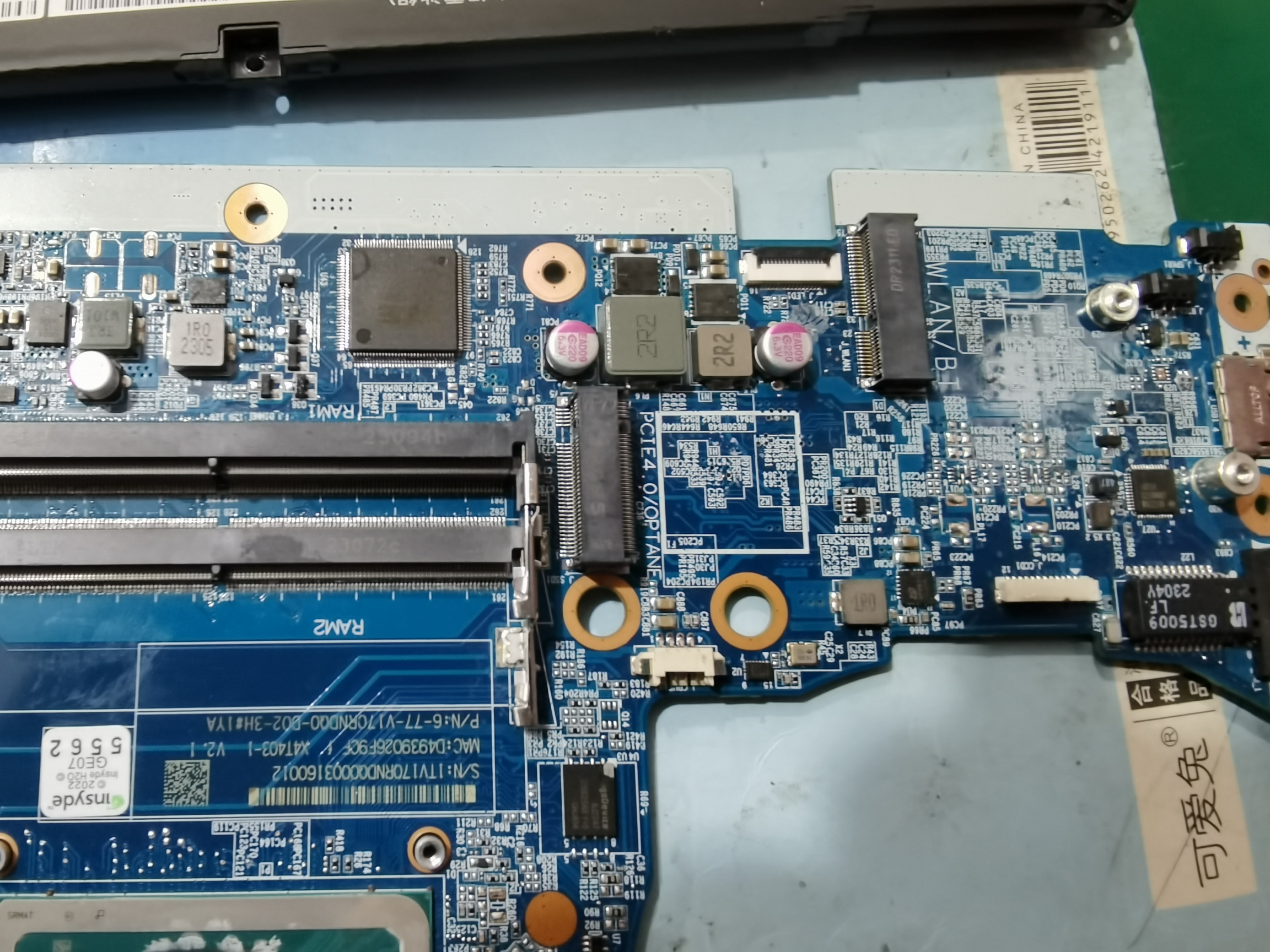

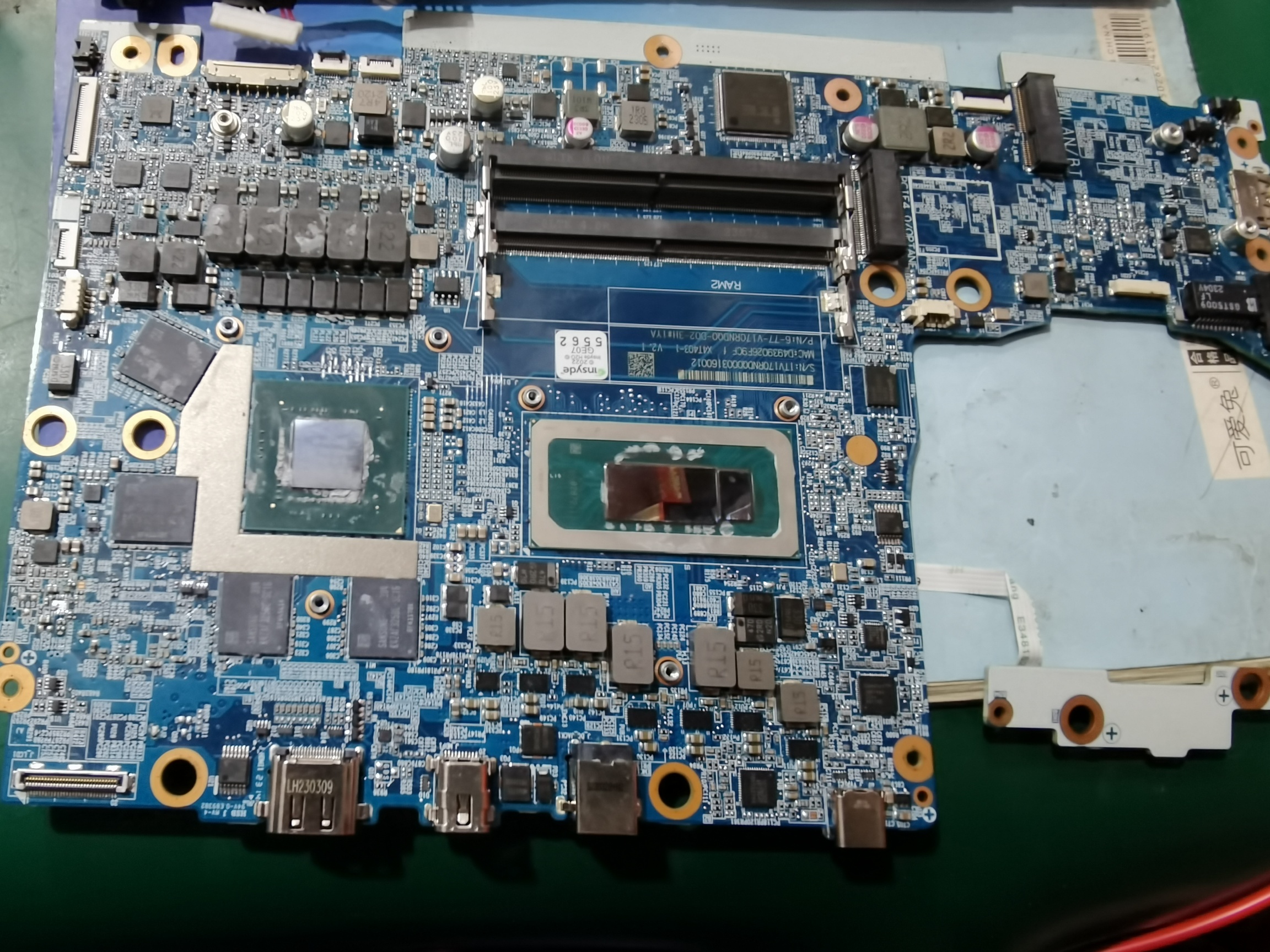

6-71-V15R0-D02,哪位兄弟帮我测下,3v待机阻值165 5v待机阻值205 不知道正常吗?烧了太多芯片,ec 显示转换芯片,都烧了,
拆了短路的芯片待机0.06 3v5v都出来了,
这个cpu型号是SRMAT  能用SRLD0代替吗?怎么两个型号都12650h
